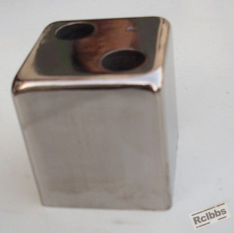

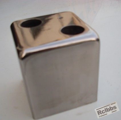

方形拉伸模具冲头,材质N56,TD处理后的照片,基体硬度60.8HRC(五点平均),表面3160-3250HV
