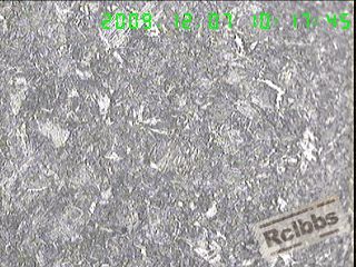

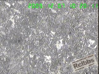

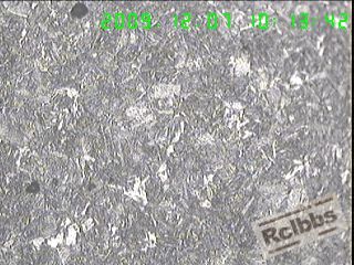

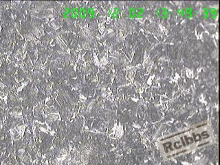

外协热处理对我们的评级结果不同意,请大家来看一下这个东东,
发表于 2009-12-7 16:56:13 | 显示全部楼层
个人意见,楼主的图片评级是合理的,但不知你的客户对这个评级有怎样的疑惑,以至不同意这样的结果,还有他们对这个结果是怎样的看法和意见
