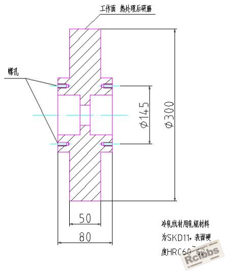

我公司冷轧线材用的轧辊以前是从国外带过来的,近来有意向在国内(最好江苏附近)做,韩国的材料为SKD11,工作表面热处理后研磨,硬度60以上,大体尺寸见附图。国内做其他相近的材料也可以,当然希望锻造、预先热处理、最终热处理三合一的,希望大家提供意见啊,能做好其中一部分的也可以啊。谢谢!

我们本地就有专业的加工市场,大约160家左右专业生产此类产品。
这个东西可以使用GCr15、9Cr2Mo等材料,技术要求可以满足,价格低廉
