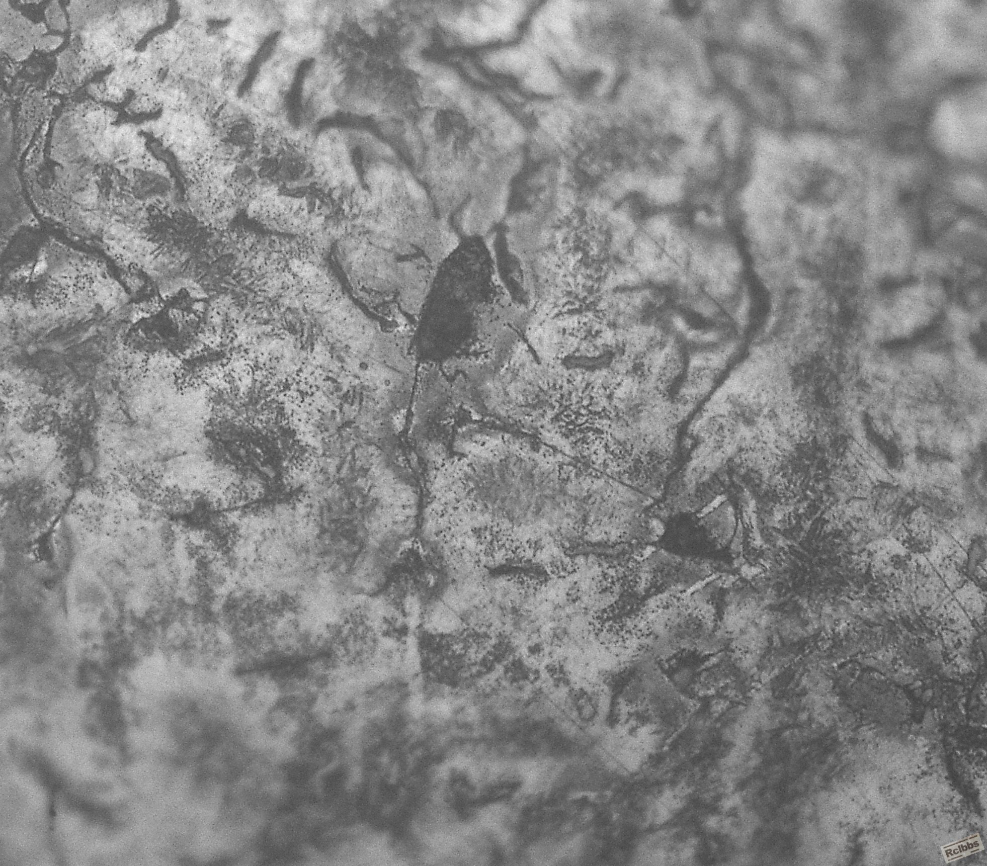

表-次表层400.jpg    灰铸铁 高频淬火组织,请大家帮我分析是什么组织?

如果是淬火后的工件能不能再放大一些倍数,放大到500X-1000X,现在应该是在100X倍下吧,不太好分辨。你可以看一些金相书籍,有一本是李烔辉教师编写的,其中有一个章是介绍灰铸铁的,里面有灰铸铁淬火后组织的介绍。

我感觉样没制好,是什么工艺说一下,大家好帮你分析啊,

高频淬火,400倍 硬度HRC50

制样质量太差!——抛光时间过长。同时腐蚀也有问题。看不到任何组织!

重庆制下样吧,只看得到石墨

我也看到石墨了,还是R状石墨呢

样品没磨平啊,这样不好看啊
