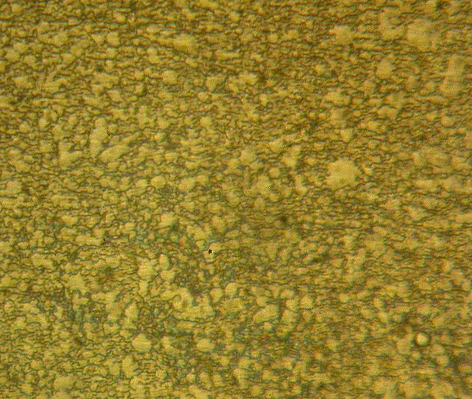

工艺:高速钢M42,840度保温4.5小时后,以每小时20度冷却到540度后空冷到室温
请评价此工艺,还需要怎样改进?
组织见下图

共晶碳化物+索氏体+二次碳化物。呵呵。球化球成了索氏体。

球化退火工艺有问题,加热、降温后等温保温都不足。呵呵。
反映在材料上,就是硬度偏高。大于HB260。

你好像做的是普通退火/应该做球化退火
 楼主| 发表于 2007-6-15 16:37:54 | 显示全部楼层
我做的是球化退火的工艺呀,后面还要进行淬火的
 楼主| 发表于 2007-6-15 16:41:27 | 显示全部楼层
就感觉共晶碳化物多了点,硬度在百忙之中250---280HV0.2之间

估记是保温时间太长了,形成了稳定碳化物!

他应该两段式退火,8xx度保温,然后到7xx度左右等温。高速钢球化组织,漂亮着呢。不是这样的。

从870度快冷到720-750度左右,再保温一段时间,炉冷至500度,再出炉空冷
840度感觉有点低,缩短保温时间,大家觉得怎么样

要把问题说清楚
图片的放大倍数呢?
如果放大倍数高,组织就合格!

该工艺只能得到索氏体加碳化物组织。
碳化物的大小与冷速有关,冷速快了,碳化物就细小。

球化组织不均匀,应该是温度低、时间短了。

860度左右等温,炉冷到750度左右,再保持一段时间,随炉冷至500度以下出炉空冷.我一般就用这个工艺,是为最终淬火作准备的.

建议采用温加工+球化退火法,具体是950℃形变后放入880℃炉中保温,以每小时60℃的速度炉冷到650℃出炉空冷。这种球化工艺既可缩短球化退火时间,又具有好的切削加工性能。

形成大块状碳化物是不是因为退火前组织粗大,退火前先正火处理。

不知超级版主,有无注意过崔昆院士,提出过一种观点:退火时时间过长,有可能形成稳定碳化物的观点
