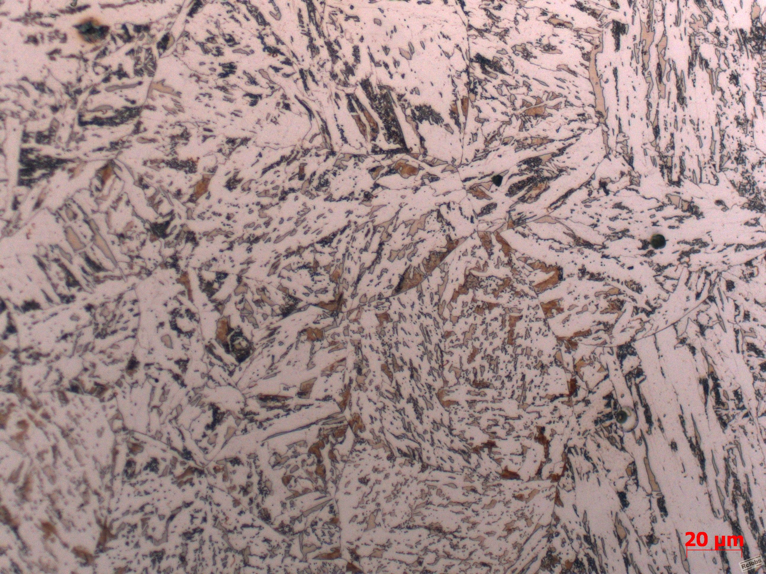

高手们帮忙看一下是什么组织?主要成分是0.15%的C,3.5%的Ni

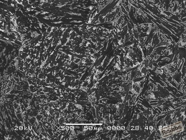

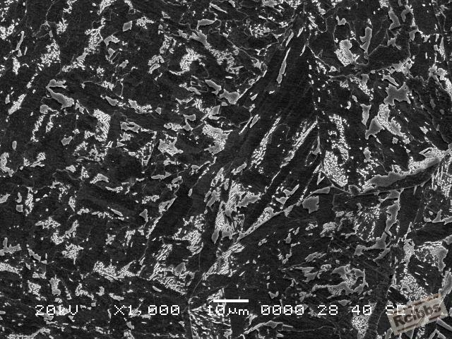

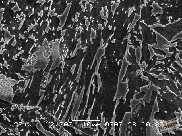

补充几个SEM照片,欢迎大家各抒己见,SEM中的白色颗粒和片状是什么?如何区分? 本帖最后由 ljiimr 于 2010-1-7 10:47 编辑
发表于 2009-12-9 10:38:48 | 显示全部楼层
应该马氏体吧
发表于 2009-12-9 11:01:26 | 显示全部楼层
低碳马氏体+少量铁素体
签到天数: 7 天
发表于 2009-12-9 11:05:39 | 显示全部楼层
加热保温时间短:低碳板条马氏体+加针状马氏体+大量的铁素体。
发表于 2009-12-9 11:21:16 | 显示全部楼层

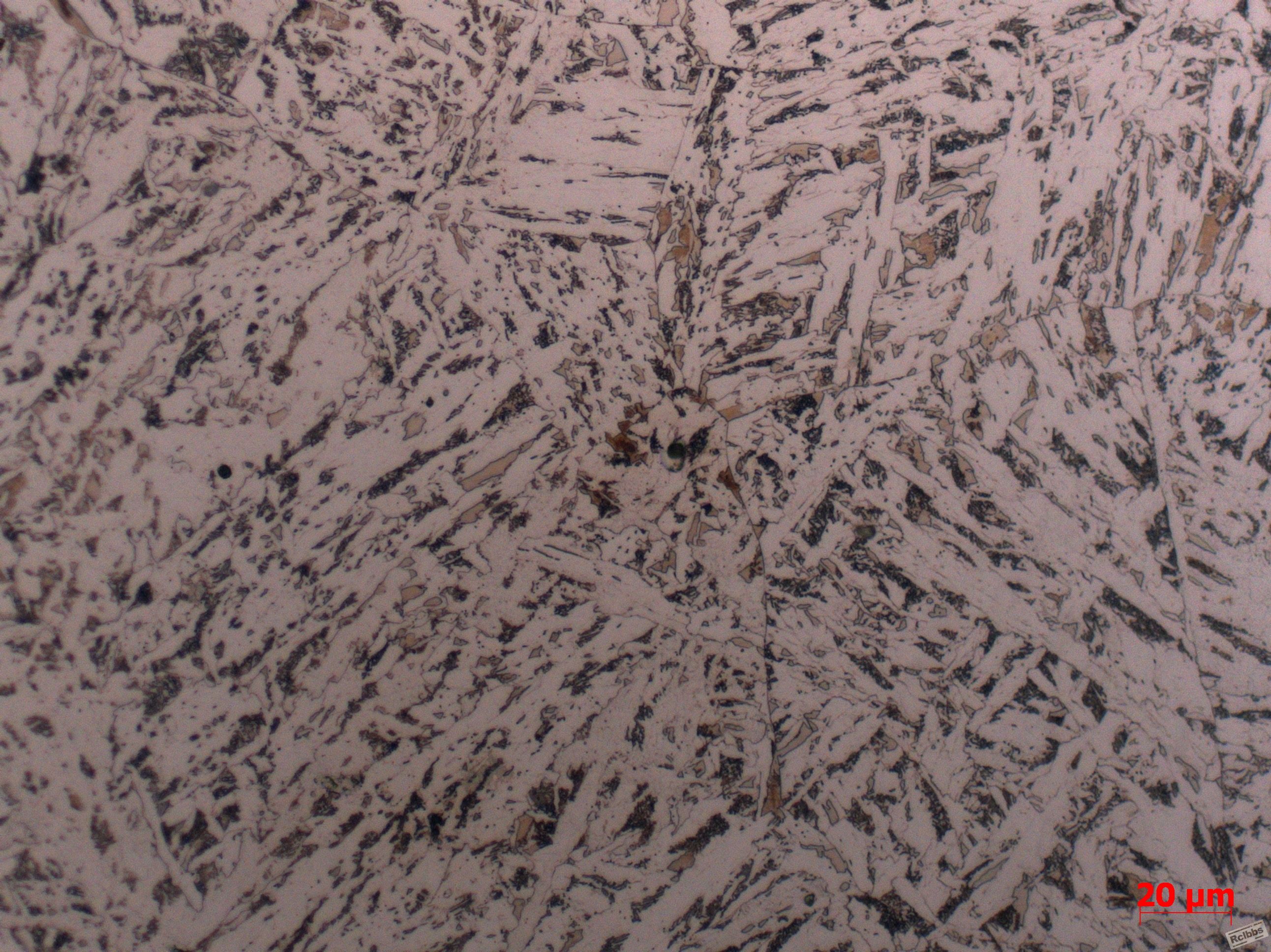

低碳板条马氏体+铁素体.不过第二张组织有点问题,有网状晶界分布,不知道工艺是怎样的? 本帖最后由 紫琅人 于 2009-12-12 21:50 编辑
发表于 2009-12-9 11:28:03 | 显示全部楼层
楼主式样做得不错,用什么腐蚀?
百分之四的硝酸酒精吗?
签到天数: 7 天
发表于 2009-12-9 13:14:02 | 显示全部楼层
第一张的组织和第二张有什么不一样吧,请问他们都是马氏体么,有什么不同。 本帖最后由 gl9855 于 2009-12-11 15:17 编辑
签到天数: 7 天
发表于 2009-12-9 13:15:35 | 显示全部楼层
还有那些分布于基体上呈暗色但又有些发灰黄色的是什么呀。
 楼主| 发表于 2009-12-9 14:57:29 | 显示全部楼层
6# 丹尼尔
是的,硝酸酒精溶液
 楼主| 发表于 2009-12-9 14:58:21 | 显示全部楼层
第二张中间部分是什么组织?
发表于 2009-12-9 15:21:45 | 显示全部楼层
请问什么工艺,才有正确评价
签到天数: 67 天
发表于 2009-12-9 16:34:47 | 显示全部楼层
看起来像是魏氏体哦
发表于 2009-12-9 19:58:26 | 显示全部楼层
铁素体太多了啊
发表于 2009-12-9 20:14:20 | 显示全部楼层
灰褐色的应该是板条马氏体,黑色的基本上是针状马氏体,其余占大部分的白色则应该是铁素体。
个人观点,请指正
签到天数: 36 天
发表于 2009-12-9 20:29:34 | 显示全部楼层
无知者无畏:我不认同各位的观点,我们从冷却曲线去理解,这么高的NI含量,把C曲线完全分成两个部分,形成了一个贝氏体鼻尖,所以我认为应该是贝氏休吧! 本帖最后由 gl9855 于 2009-12-11 15:18 编辑
发表于 2009-12-10 00:12:41 | 显示全部楼层
无碳贝氏体
发表于 2009-12-10 07:56:04 | 显示全部楼层
我感觉不是马氏体。应该是贝氏体
发表于 2009-12-10 09:45:06 | 显示全部楼层
过烧状态下的竹叶状的马氏体和黑色的铁素体
签到天数: 36 天
发表于 2009-12-10 19:33:21 | 显示全部楼层
上面的一位你好,我不认同你的观点,但我认同你有发言的权利。但是我还是要说,虽然论坛上可以无知顾忌,但还是要有点出处的,过烧后晶界溶解了,表面氧化了,能得到马氏休吗?
发表于 2009-12-10 20:09:18 | 显示全部楼层
这个应该是无碳贝氏体,和焊接组织很相似
