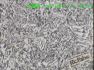

40Cr原材料供应状态组织,大家看一下有粒B吗?
硬度:HRC27.5    27.5     27.5
拉丝料直径: φ23,
后续工序:锻造,
签到天数: 941 天

拉拔料,经过什么热处理?
从照片看,应有粒状贝氏体。
 楼主| 发表于 2009-12-10 08:27:52 | 显示全部楼层
MYG 老师,此为原材料供应,据我所知应没有进行过热处理,此料用作红锻打原料,

锻件怎么会有啊??   贝氏体是等温转变的产物

我看有铁素体

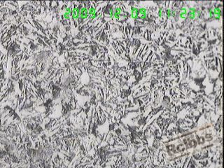

我从昨天等到今天,就他先发言,大家都怕啊,粒B这个东西,很多人都不敢给你指出来,因为不确定是不是,有没有。大家说有 你就说有,大家说是你就说是,反正就是不明确表态。
粒B一多数出现在低碳低合金钢中,书本上是等温淬火出现的产物或者一定冷却速度的产物。 实践中 有一些情况会出现粒B,冷拔后正火的20CrMo钢管(此类)组织中,中低碳合金锻件中。 可以明确的说:图中存在粒B,特别第2张图上好像有2-3个粒B晶粒,当然可能有出错概率(1%左右),因为这只是肉眼看图,但是 100%概率该锻件件中存在粒B。 本帖最后由 Lord_Like 于 2009-12-10 11:53 编辑

钢在冷却过程中,总有一些部位冷却不均,当某些部位的冷却条件符合贝氏体的生成,产生少量的贝氏体也是很正常的,只是日常中我们可以忽略不计

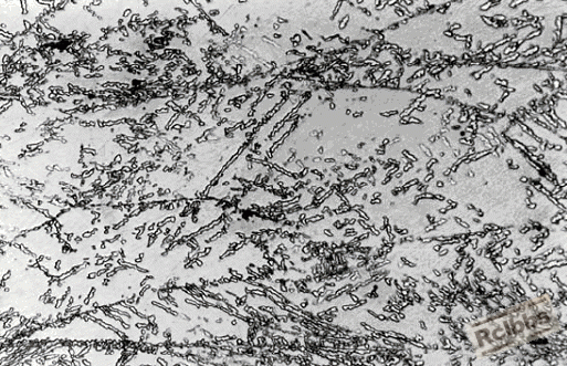

6# Lord_Like
给你发张粒贝的典型图片让你开开眼! 本帖最后由 风来疏竹 于 2009-12-10 12:17 编辑
发表于 2009-12-10 12:17:54 | 显示全部楼层
那到底是什么条件呢? 其实我觉得可能和受到压力有关系,当然更主要的是合金成分。楼上图像好有活力啊。

发表于 2009-12-10 12:26:50 | 显示全部楼层
8# 风来疏竹
这是几倍的啊?
你可别忽悠我。
发表于 2009-12-10 12:38:18 | 显示全部楼层
你这可不是典型的粒B,非常不典型,一般工艺得不到你这个,多数出现在晶界的贫碳B,晶粒中也有一些后来析出的。 估计碳没超过0.2%,合金成分都不会高,估计有点镍(<1%)。
发表于 2009-12-10 18:59:54 | 显示全部楼层
11# Lord_Like
我没有忽悠你,1000倍下的粒贝。
发表于 2009-12-10 20:03:22 | 显示全部楼层
看不出有粒贝,就是有数量也是极其有限的。因为从40Cr材料硬度27.5HRC这一点看,存在粒贝的可能性应该是比较小的。
每一种组织根据不同的材料其硬度值都是有一个范围的,现在这个硬度不是粒贝的硬度。
发表于 2009-12-10 21:17:00 | 显示全部楼层
哎,我说看到 几个 粒B,有的人肯定不赞同。后来 风来 又了 张1000倍 的组织图,大家肯定在偷偷笑我吧,
其实 要大规模的得到如此小的粒状B  是不容易的,而且多数是M+B混合组织。在一家小有名气的模具公司时,公司联合炼钢厂开发了 一款P21 升级版模具钢(其实就是别人开发的,公司只是提要求), 在材质很纯净的要求下,通过一定的工艺控制 最后得到M+B 组织。碳比较低又加了一定量的Ni,最后得到在晶界上 贫碳B,当时我和同事在X-ray 能谱仪下 得到的是 包含颗粒较多的区域 其 Ni 稍微高,空白区域上Ni稍微低。
而在一些结构钢中,很难的如此多又细的粒B,多数形成的粒B 就象一个原球,大小一般在他周围P或者原A 的1/3 大小,而且我是在冷拔后正火的 J55 还是N80 的石油套管组织中看到过,当时的API标准中说的: 出现 少量粒B是可以接受的 ,其要求是F+P。 本帖最后由 Lord_Like 于 2009-12-10 21:20 编辑
