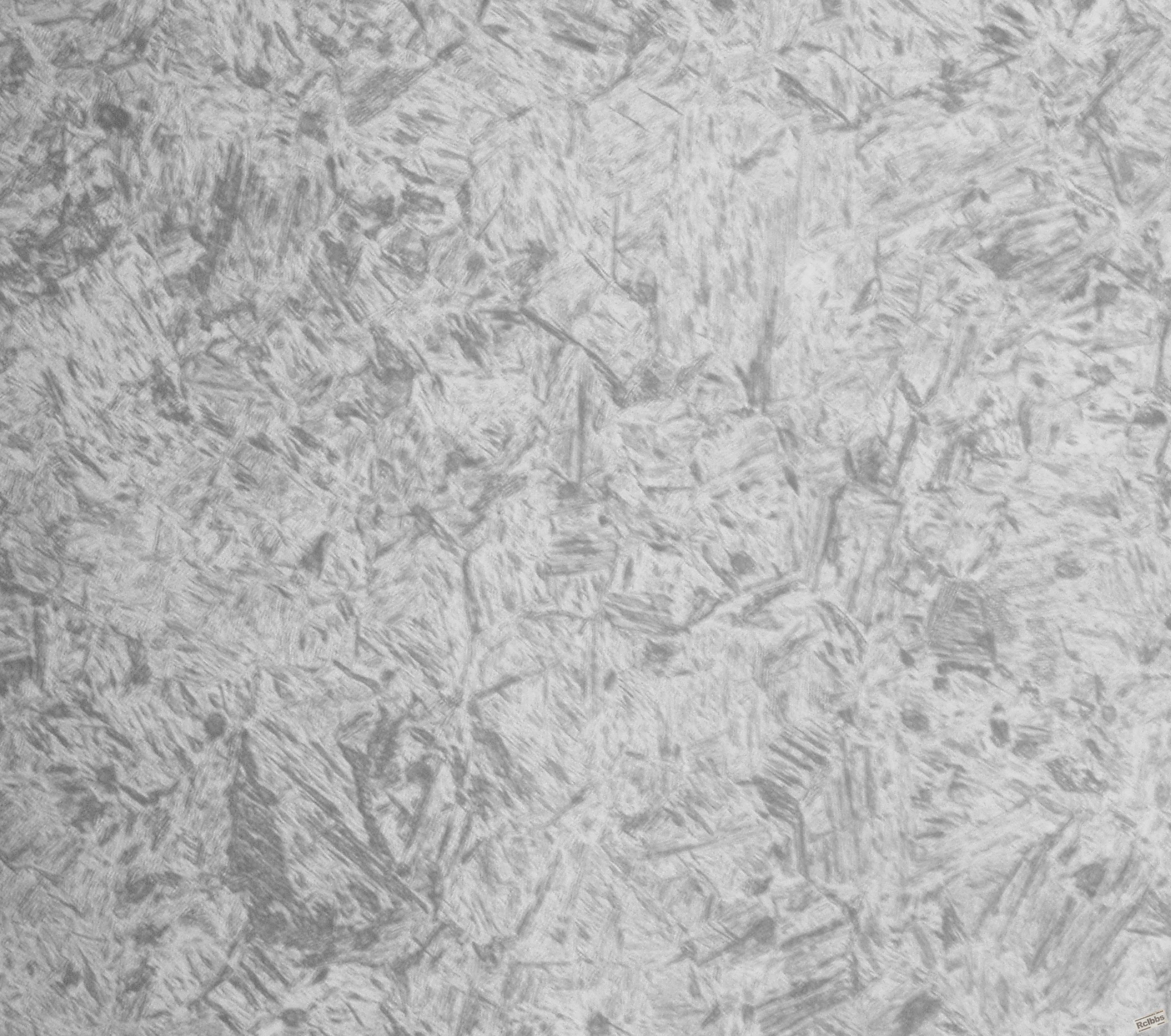

各位专家
最近我做了40Cr淬火,温度840度,时间30min,得到照片如上,我估计是针状马氏体,但存在一些疑问,针状马氏体是单相组织,怎么腐蚀后有黑有白,针状又从何处观察呢?另外,对于针状马氏体和针状贝氏体又如何区分?若马氏体中有残余奥实体,又怎么样看得出来呢?多谢!

发表于 2009-12-9 16:20:26 | 显示全部楼层
受浸蚀后马氏体的灰度受许多因素的影响,不同区域的灰度应该是不同的。如制样程时受热程度、马氏体位向不同等等。
发表于 2009-12-9 16:20:29 | 显示全部楼层
板条状马氏体和针状马氏体

发表于 2009-12-11 21:04:15 | 显示全部楼层
低碳马氏体、高碳马氏体和残余奥氏体
发表于 2009-12-12 10:39:19 | 显示全部楼层
马氏体组织 ,如果你想区分马氏体和下贝氏的话,可以浅腐蚀一下,下贝氏体更容易变黑一些。可以试试。马氏体中如有残余奥氏体,一般在两个马氏体针叶之间,从颜色上来分更该能分出来。
发表于 2009-12-12 14:14:45 | 显示全部楼层
可能是由于成分不均匀引起的组织不均匀,低碳处在淬火过程中发生自回火,因此更容易受侵蚀,出现黑白区域
发表于 2009-12-12 15:58:11 | 显示全部楼层
回楼主:对于马氏体看针状,可将试样在显微镜下观测,放大到1000倍就清晰可见。对于你照片中的组织,为什么有黑白区?我同意楼上的观点,是马氏体含碳浓度的问题。
发表于 2009-12-12 19:22:00 | 显示全部楼层
这照片上我是看不出什么残留A.
发表于 2009-12-12 19:24:39 | 显示全部楼层
都是中等针状马氏体,出现黑色区原因,1,可能由于马氏体含碳量不同,2,自回火
发表于 2009-12-12 20:05:13 | 显示全部楼层
左上角的怎么看有点像贝氏体。

发表于 2010-1-20 21:14:17 | 显示全部楼层
如果你想看残余奥氏体含量的话,可以做一下XRD.
发表于 2010-1-21 15:18:36 | 显示全部楼层
一般该材料淬火后无法得到完全的马氏体组织,一般得到马氏体+贝氏体组织。
