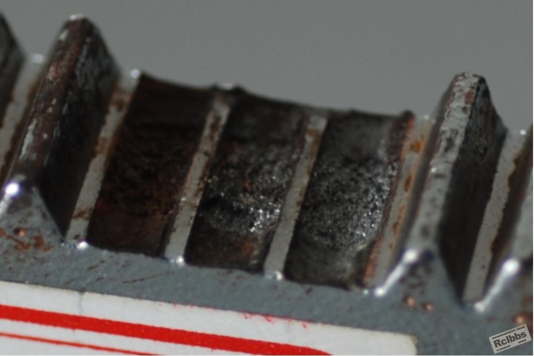

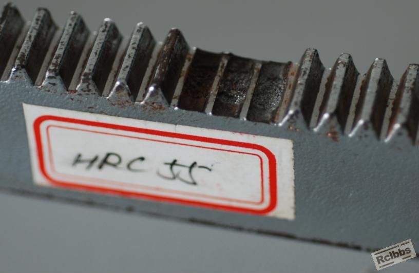

齿条断齿
设计齿数35齿,模数1.6,齿形角20度。用于扩张铝塑管材器械中,主要是人工作用力。在使用一段时间后发现有断齿现象,大概问题出现在热处理问题中,希望坛友们帮忙看看。现热处理:毛坯正火HRC18-24,滚齿后高频淬火HRC40-45。(主要是齿部位)
材料:40Cr
正火温度?高频淬火深度?

发表于 2009-12-9 21:50:16 | 显示全部楼层
可能与晶粒粗大有关。
 楼主| 发表于 2009-12-10 07:34:10 | 显示全部楼层
想问一下,这样的热处理方式是否可行。
