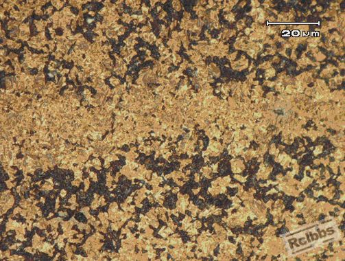

45钢齿条,调质后高频淬齿部,使用中在齿根处断裂,检查齿根附近组织照片如下
为马氏体+屈氏体,但组织有严重的带状。
请教各位:1、带状组织应该是原材料就有的吧,因为调质前的组织应该是铁素体+珠光体。怎样消除带状?2、屈氏体是怎样形成的,是不是和铁素体有关,齿根出高频加热会不足,屈氏体是加热不足造成的吧?

纠正一下,调质应该为索氏体组织,带状组织可以用高温正火改善
屈氏体由于淬火冷却不足造成

加热不足也可能出现屈氏体。

主要是冷却不够形成屈氏体的

托氏体的出现直接原因是冷却不足造成的,应当对照过冷奥氏体转变曲线(C曲线)思考,由于冷却速度小于完全获得马氏体的临界冷却速度,速度线穿过C曲线“鼻尖”掠过A→T转变区,就会出现托氏体影响性能。如果材料奥氏体化成分不均匀,那么碳浓度低的区域实际冷却转变C曲线与正常状态45钢比较,会出现左移(向接近30钢方向移动),使得在同一冷却速度下同一工件内部各区域组织转变差异出现托氏体。
   带状偏析或其它形式的偏析、加热不足等一切影响奥氏体成分均匀的因素都会促使托氏体的形成趋势。建议检查材料调质组织形态,从楼主提供的照片可见托氏体呈条带分布,与材料原始组织的带状偏析为有很大关系。偏析程度轻微可以通过充分加热急冷淬火避免托氏体的出现,当带状严重时高频加热这种快速加热淬火方式则无法解决。

谢谢各位的解答,5楼分析的很有道理。那看这样的带状组织能否推断出原材料带状组织的级别来,因为这批料都已处理了,已找不回原来的状态。
还有对45钢国家有没有标准规定出对带状组织的级别要求,国标号是什么?

这个屈氏体主要是因为原材料带状偏析造成的。应该用正火处理消除

45钢原材料出厂应当符合GB/T699-1999优质碳素结构钢技术指标,但是对显微组织的具体要求未作规定,比如带状组织、晶粒度均列为特殊要求范围,必须通过合同提出要求加以约定(就是加价才保证做到)。为控制质量必须自己在材料购入时按照GB/T13299-1991钢的显微组织评定方法,对照中碳钢金相图样检查带状组织,通常不超过2级为合格,用于锻造的原材料可放宽至3级,锻后必须改善到2级以内。如不合格应该在调质前用正火方法予以改善。

还想请教一下,这样的带状组织在调质后(高频淬火前)的组织与正常组织有什么不一样?

这样的带状组织在调质后(高频淬火前)的组织可能出现两种情况:1、原铁素体区域残存未融铁素体,高频淬火不易获得均匀程度好的组织;2、原铁素体已完全溶解,调质后出现成分不均匀带状区域,在50倍或100倍下可清晰察觉。第2在情况可以通过提高淬火温度(如果现有工艺条件下高频淬火M组织级别不粗才可行),加快冷却速度能克服。也就是说上图中的托氏体区温度随提高可以转变好,同时能防止其它区域组织级别变粗的话就成功了。

扩散退火才能从根本上消除带状组织,要分析零件早有无带状组织,除了看表层的淬硬层组织外,还可观察心部组织中有无带状组织。
表层组织中的T,可能是冷却不足形成的,网友说是加热不足造成的,我认为值得考虑,理由是淬火前经调质处理的,加热不足只会有未溶的“调质组织”,你看到了吗。所以应该是冷却不足产生了珠光体型转变,形成了屈氏体组织。

屈氏体也即托氏体是冷却不足造成的
