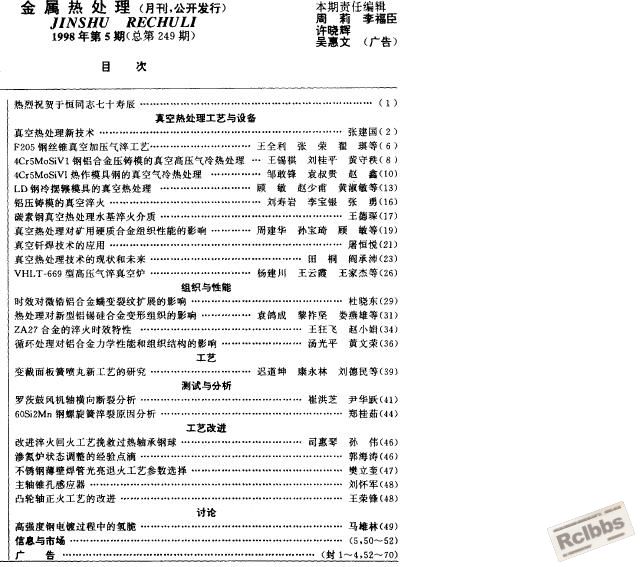

发表于 2009-12-16 00:29:00 | 显示全部楼层
6# 孤鸿踏雪
杨工,我从论坛下载了《金属热处理》1998年第5期,没发现《渗氮动力学》这篇论文,能否再提供一些线索,我去找找。
发表于 2009-12-16 09:39:07 | 显示全部楼层
不好意思啊,向大家表示歉意!
     如非玉米清阁版主提醒,我至今未发现我在6#帖提供的信息有误:应该是《金属热处理》(1988,No.5),而不是“1998,No.5”!原帖我已编辑更正。
     由此给大家造成的不便再次表示歉意!
发表于 2009-12-16 21:26:57 | 显示全部楼层
《渗氮热力学》 北京航空学院   章子元

发表于 2009-12-19 10:03:02 | 显示全部楼层
感谢而为合理提供资料,但看这篇文章涉及较深的理论,需要慢慢参研哦。
