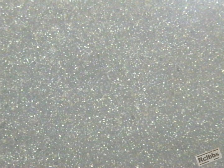

直径3MM的滚针,在运行一段时间后,表面被磨出了凹坑.心部为HRC55左右.图片不是很清晰,请大家帮助分析一下有些什么组织能评几级,是正常的组织吗.第一次做这种材料,没有图谱,向大家多多学习.

是隐针马氏体加颗粒状碳化物,我觉得组织看起来没有问题,应该是使用不当造成的吧

同意楼主的分析,  没什么大的热处理质量问题问题

用GB/T18524标准来检验

1、建议检验表面的脱碳层深度。
2、心部硬度低。
3、淬火马氏体按JB/T1255评级。

这个组织为是正常的。

表面有脱碳吧,或者表面凹坑本来就存在,还是在凹坑处取个样做金相分析,腐蚀不能太重.
