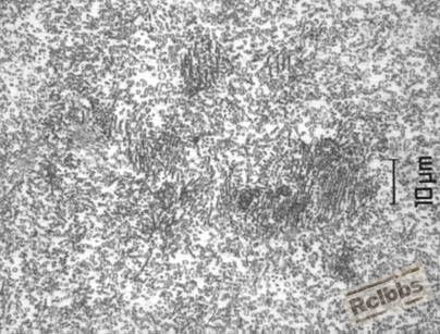

钢号: 100CrMo7,  零件厚度5cm。
请问:条状珠光体的产生是不是由于保温阶段时间短造成的?

出现这么条状珠光体,个人意见是退火温度偏低,保温时间也短了,不知道你们工艺是怎样的?

有点碳偏析组织不均匀,退火前最好做一下正火,珠光体球已经很大了,说明工艺基本正确.

时间再放长一点....
基本上快到位了
楼上的说得对,珠子已经很大了,可能是降温时间短了点, 温度是不用再加了 本帖最后由 Lord_Like 于 2009-12-10 22:48 编辑

欠热了,温度升高点

谢谢各位的指点。我们的退火温度不低,我感觉也是有点碳偏析,保温时间加长的话,有作用吗?

;哦楼上的,说温度不低,请问是多少呢?要是温度正常的话,保温时间延长些,把偏析聚在一起的碳化物打开,得到均匀球状珠光体就可以了

已经球化的颗粒已经长得有点大了,所以温度应该不低,还有一些层片状的珠光体没有球化,说明球化时间还不够长,可以延长时间,温度不能再升高了。

温度过高,在有粗的珠光体时,保温时间也过长

球化退火温度偏低,珠光体未完全球化,属球化不良,硬度可能偏高些。

根据GB/T1255-2002第一级别图谱评定,为1级,属于工艺或操作的问题。

细片面状的,温度太低,保温时间短了点

个人觉得是有碳的偏析,温度低和时间短组织中不会只出现少量的片状珠光体。如果加热温度过高和保温时间过长,容易形成片壮珠光体

受热不均匀,加长保温时间

温度高冷速快造成的

退火温度过高,造成碳化物过度溶入奥氏体中,冷却过程中容易成细片状或条状析出。
建议降低保温温度,适当延长等温时间。

专家组能解释一下吗?这么会意见相反呢?

冷却的问题

看上去是冷却时间过快了些,时间长点就可以了
