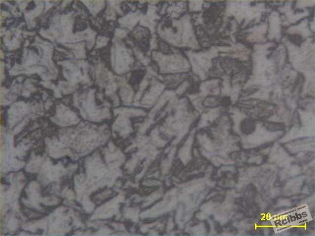

第一张是45钢860℃保温20min水淬400℃回火,第二张是45钢860℃保温20min水淬500℃回火,照理来说,这两张都应该是回火屈氏体,可怎么形貌差别那么大呢,第一张在晶界上有非回火屈氏体,晶内是是不是形成了隐晶马氏体,而且马氏体固溶度固溶度不高,所以碳化物析出很细小也很少。这组织硬度也不高,在39.5HRC。

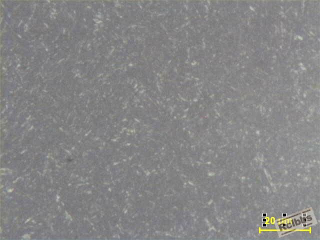

第二张就是看不太清,应该是回火屈氏体吧,不过硬度挺高,有38.8HRC,会不会是其中还有不少回火马氏体呢?
两张照片都是400倍的。

很难解释,只能说一下自己的观点。第一张图如果要我真不敢评,铁素体加珠光体,可楼主却是淬回火的,可楞是一点低马位向没看见,可楼主洛氏硬度又如此高,很难明白。第二张没意见,很好的保持马氏体位向的回火屈氏体。

图1淬火没有淬好。

第一张应该是铁素体+少量的珠光体,可以打硬度确认,第二张是保持马氏体位向的回火索氏体,做的很好

没问题吧,回火温度不同,一个是高温回火,一个是低温回火

是没有淬好或者你取样取的不对吧,工件多大,你取的是心部试样还是靠近表面的。

回火温度相差100度.而硬度只差了0.7HRC,很不正常啊!看来是淬火出了问题吧

第一张图估计是你的淬火冷却出了问题

从照片上来看第二张是对的。回火屈氏体,碳化物比较均匀。第一张照片,如果放大倍数是准确的,我认为其工件不是45#钢,应该是合金钢的组织,其粒状贝氏体的形态,清晰可见。个人见解只作参考不足为凭,如有错误欢迎指正。
