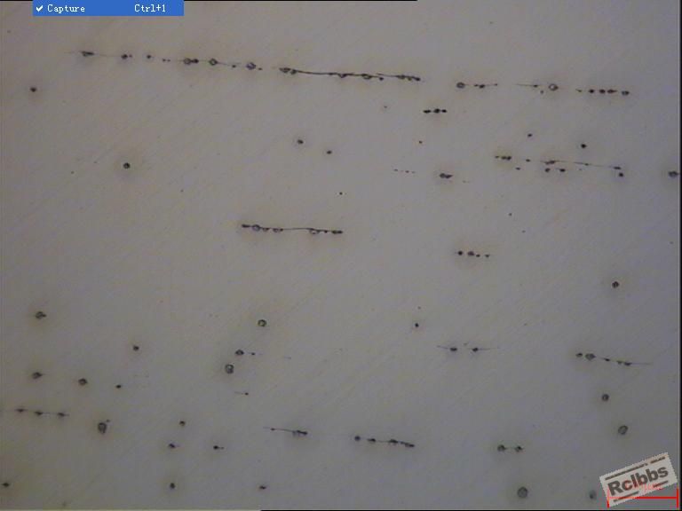

这个是60Si2Mn扁钢的纵向100倍图,这个条状A类夹杂物会不会导致下一步的冲裁加工时开裂呢?请指教。
发表于 2009-12-10 16:28:58 | 显示全部楼层
哦夹杂好严重哦,条状A类夹杂物会导致下一步的冲裁加工时开裂,同时对后序热处理加工也带来不利影响。

发表于 2009-12-10 19:10:02 | 显示全部楼层
会导致下一步的冲裁加工时开裂的。不过此类夹杂物对横纵方向影响不同.

还想问下,这个夹杂的负面作用是不是和显微裂纹有点类似呢?
发表于 2009-12-11 19:20:46 | 显示全部楼层
夹杂大于3级,不合格
发表于 2009-12-12 15:45:56 | 显示全部楼层
A类夹杂物,不会吧?A类夹杂物属于硫化物, 呈条状沿轧制方向分布,为塑性夹杂物。可你的照片是点状或球状,及串状的夹杂物。应该是B类或D类,这样的混合夹杂很少见,希重新制样上传。

发表于 2009-12-17 15:30:31 | 显示全部楼层
样没制好,灰色硫化物上的点状球状不是真实现象,像是没擦干净或干燥过头造成。如果夹杂物这样分布,沿此方向的冲压加工极易开裂,生产过程中经常碰到。

发表于 2009-12-18 21:05:54 | 显示全部楼层
试样抽样质量太差,弹簧钢中有如此多的非金属夹杂物?不可能的。
硫化物类夹杂塑性好,易变形,常呈条奖,灰色。最主要的非金属夹杂物与基体组织齐焦。为些特征与图片上的“夹杂物”一点也对不上,肯定分析错了,改吧,从制样开始!

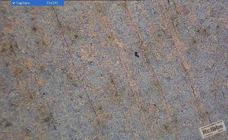

6# renbenfg
感谢您的指点。这个夹杂是沿轧制方向分布的(腐蚀后沿带状分布,见图)我也做了9种其他规格的扁钢,均无此类现象,只有少量氧化物。而这个规格的扁钢每个样做出来都有这个现象。这个我认为是A类和B类的混合夹杂。在冲裁过程中约6%产生裂纹。希望您继续指点。谢谢! 本帖最后由 末日拯救 于 2009-12-24 14:14 编辑

夹杂物照片最好不要腐蚀,图中看应该是硫化物

谢谢楼主上传,第一次见到这么严重的夹杂物照片。

11# 888888
我这个腐蚀是为了显示夹杂是沿带状分布的。
发表于 2009-12-26 14:31:49 | 显示全部楼层
请问楼主,照片没法表示腐蚀后的颜色,一般硫化物硝酸酒精腐蚀后,呈淡绿色深腐蚀有些发亮。氧化物腐蚀后很难分辨,如果分辨不清,可用500倍观察,就一目了然。非常好确定的。我认为你的钢材确实有问题。应该是硫化物的问题。 本帖最后由 renbenfg 于 2009-12-26 14:36 编辑

发表于 2010-1-3 15:32:58 | 显示全部楼层
是硫化物夹杂,灰色的。
发表于 2010-1-3 19:32:05 | 显示全部楼层
好严重的夹杂,退货吧
