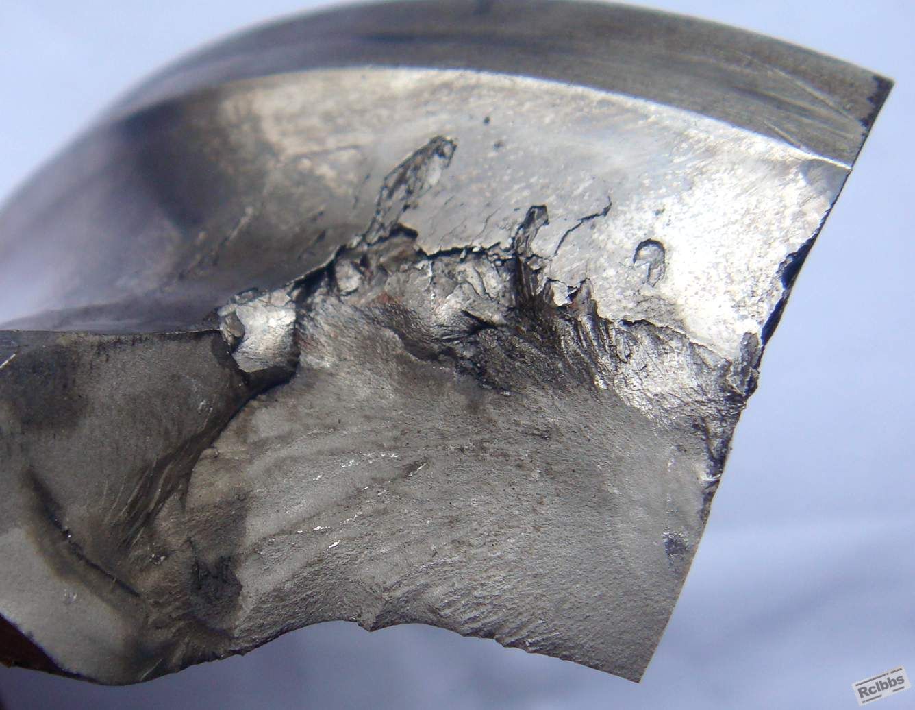

6314轴承上机使用20天失效,内圈碎裂,外圈和滚动体完好。经检验:内圈组织3级;硬度:61-62HRC.
开裂处两侧断口形貌见图一、图二、图三,请大家看看裂纹源在什么位置?失效原因?

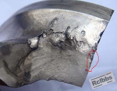

发表于 2009-12-10 18:19:54 | 显示全部楼层
图2裂纹源在该图右侧贝壳弧线的中心处,图1和图2裂纹源在对应图片下面的圆角区。
至于失效原因,得对材质成分、硬度、金相组织及裂纹源区进行分析后,结合工件实际运行条件及事故前后的状态才能确定其可能产生失效的原因。

发表于 2009-12-11 10:22:26 | 显示全部楼层
看2图可能在 右侧根部

 楼主| 发表于 2009-12-11 10:35:20 | 显示全部楼层
谢谢楼上各位朋友!赞同MYG朋友的观点!大家看看图一的裂纹源在什么位置?个人认为在圆角右侧深色条带状的位置上,大家认同吗?

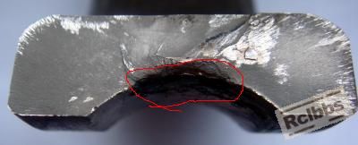

发表于 2009-12-11 12:31:41 | 显示全部楼层
第二张照片,断口裂纹源比较明显,第一张照片,裂纹源从纹路上看,个人认为是在二次开裂的下部,出现横线的位置,第三张照片裂纹源不明显。
套圈在使用过程中断裂,并且在原始裂纹源位置出现第二次开裂,裂纹源已经不明显,当初磨削水平也不能知道了 ,除磨削裂纹外,还应该考虑材料缺陷。楼主检验横线位置夹杂看看。
个人意见,供参考。

 楼主| 发表于 2009-12-11 15:00:45 | 显示全部楼层
第一张照片在条带状位置进行仔细观察,发现裂纹扩展时在箭头位置改变方向,在正常情况下,裂纹扩展过程中出现这样的方向改变,与材料内部夹杂有很大的关系。目前还没有检验材料的纯净度,但就此问题,希望大家谈谈自己的看法。
在第一张照片中条带位置的最右端,即为第二张照片中裂纹源位置,距沟道表面深度一致。 本帖最后由 子衿yang 于 2009-12-11 15:08 编辑

发表于 2009-12-11 20:48:43 | 显示全部楼层
重点检查内圈滚道,看上去像是吃过重载。
滚道表面起皮,被压碎。这不是简简单单的磨削裂纹或淬火or原材料裂纹引起的脆断。
裂纹指向滚道,整体断裂前,滚道已经分层压碎。看看表面塑性变形程度和滚道皮下裂纹分布,并检查滚道脱碳或者烧伤痕迹,并从工件服役的实际受力程度和允许受力程度上进行考虑。
一句话,这不是简单的裂纹脆断,看上去工件服役条件相当恶劣,总体感觉如此。
发表于 2010-11-8 17:40:30 | 显示全部楼层
个人意见:
1、应该裂纹源在右上角,由黑色区的缺陷引起的脆断。
2、3倒有点像疲劳断裂的特征呢。当然,要看下受力工况再下定论。
发表于 2010-11-8 17:57:12 | 显示全部楼层
先说2,3图片裂纹源,在图中红圈处。一般有放射纹状花样,应该沿射线反向聚集处寻找裂纹源。
