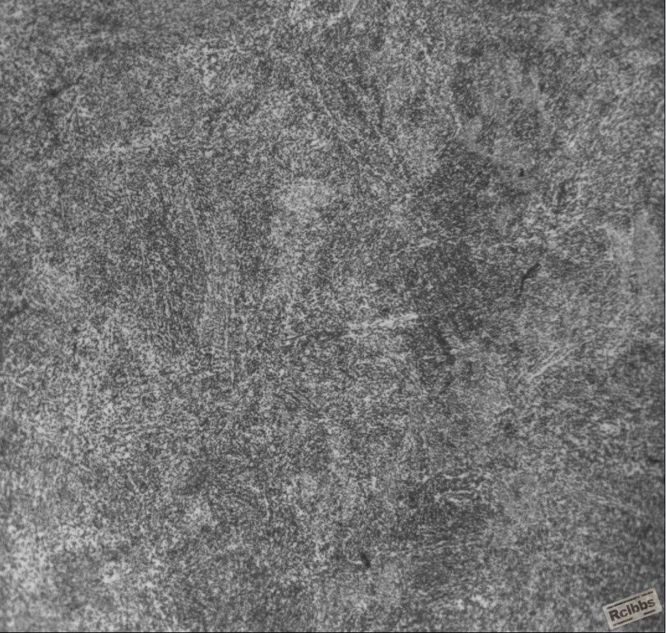

400X
400X
5CrMnMo 直径150mm的轧制圆钢,苦味酸盐酸乙醇溶液侵蚀,靠近心部取样

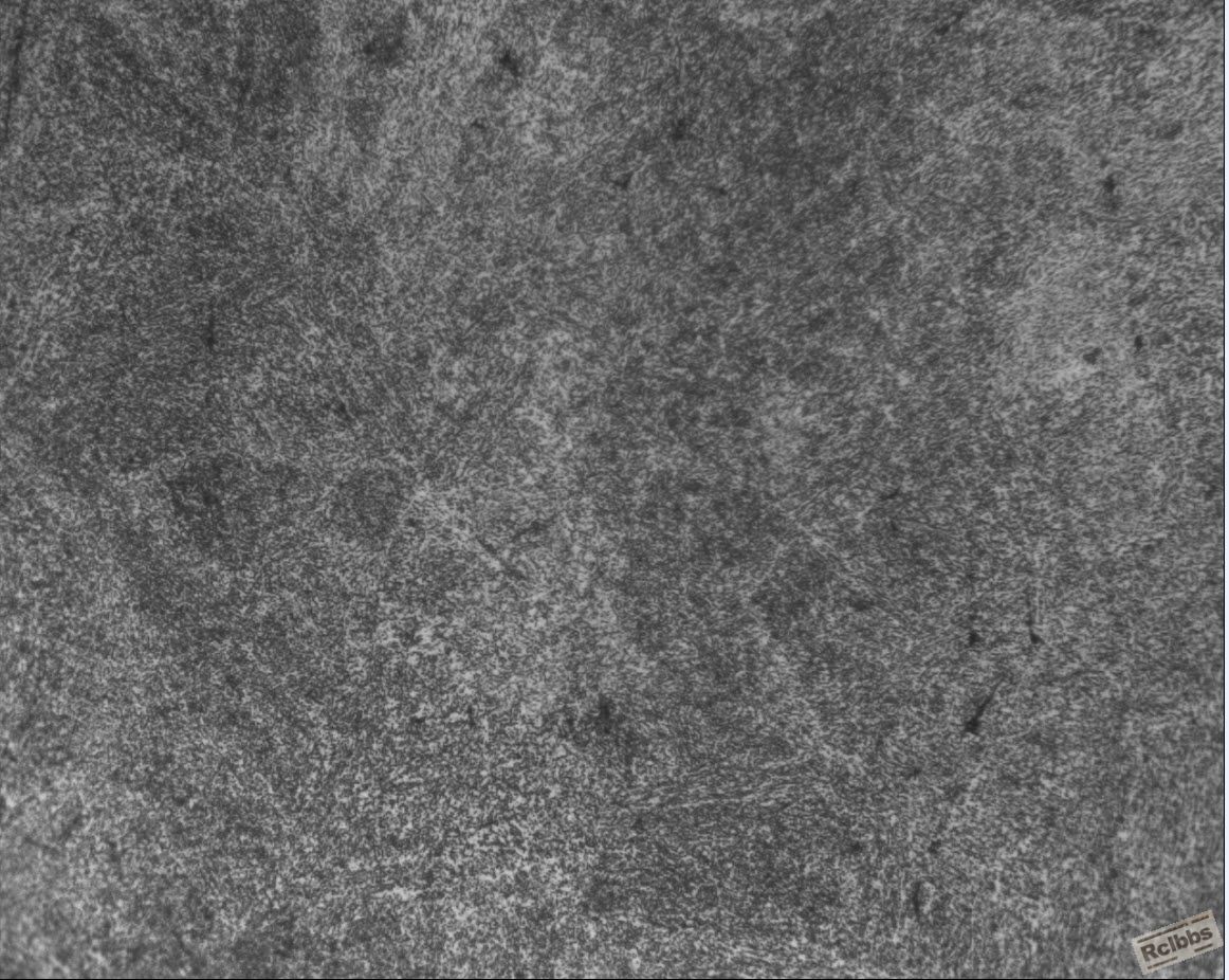

400X
400X

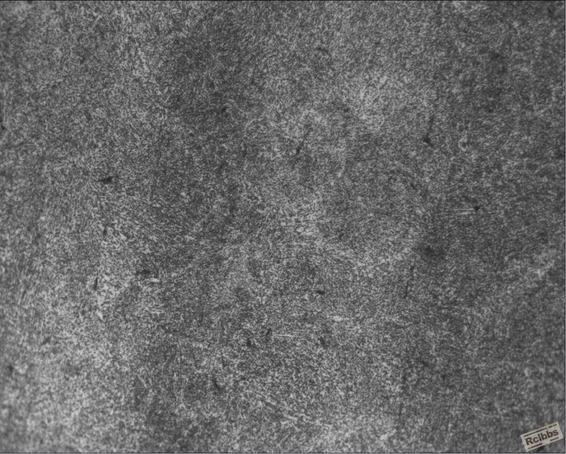

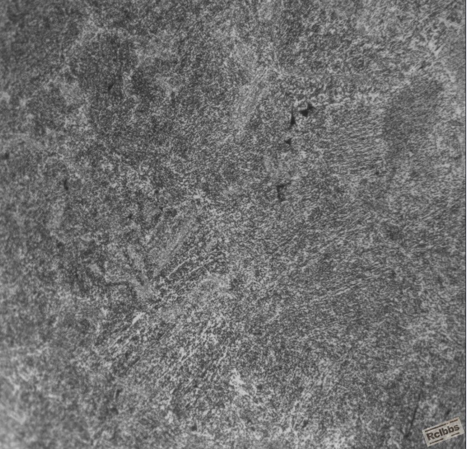

400X
400X
400x
400x

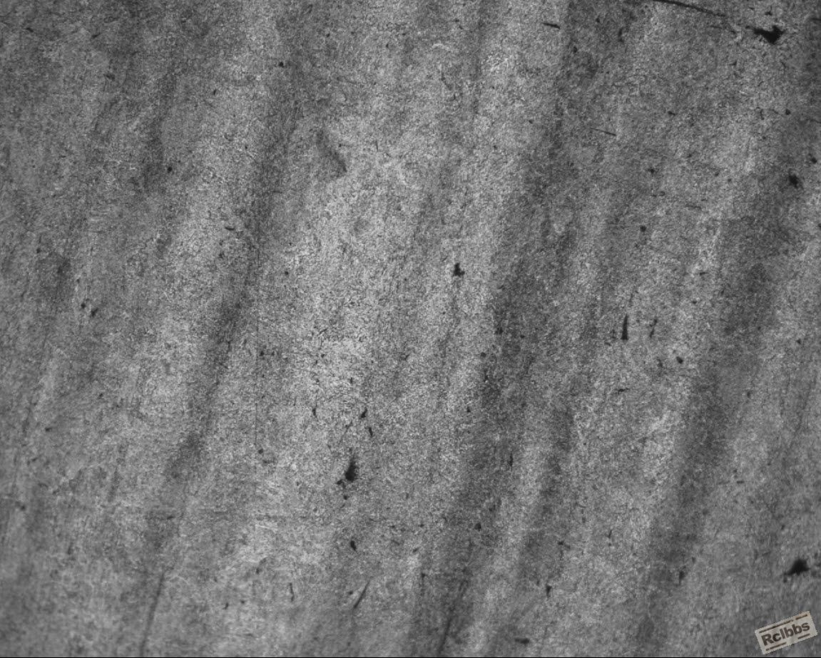

100X
100X

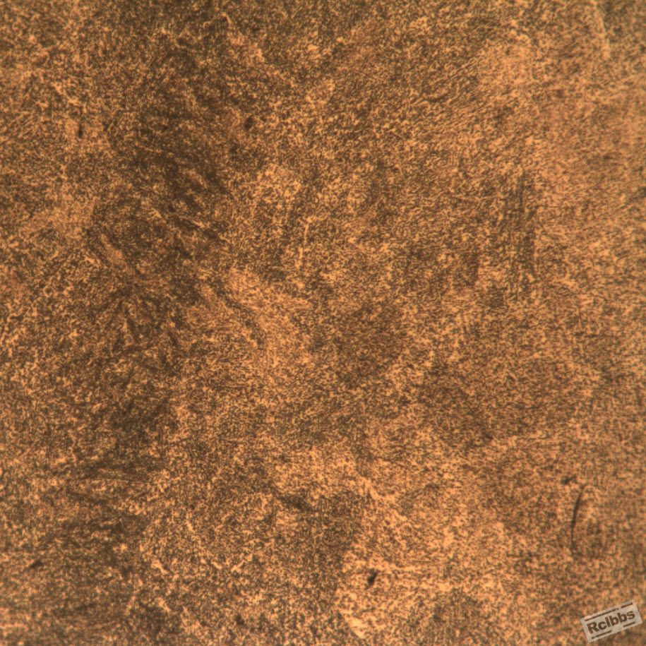

 楼主| 发表于 2009-12-10 20:21:14 | 显示全部楼层
再补充一图
400X
400X

发表于 2009-12-10 20:40:50 | 显示全部楼层
图像不清晰,用硝酸乙醇溶液侵蚀也许更清晰。
发表于 2009-12-11 14:26:01 | 显示全部楼层
我也觉得不是很清晰的,一时无法看清组织形态,
签到天数: 21 天
发表于 2009-12-11 18:36:48 | 显示全部楼层
有显微孔隙和碳偏析
发表于 2009-12-11 21:01:44 | 显示全部楼层
楼主看不清楚,请重新发图片
发表于 2009-12-12 16:44:10 | 显示全部楼层
这是一种原材料检验,其方法是显示碳化物,我认为其钢材,碳化物很好,颗粒大小比较均匀,没有明显的液析和带状。
 楼主| 发表于 2009-12-13 20:29:08 | 显示全部楼层
大家帮看下,是否带状偏析(100X),400倍显示深色区好像是贝氏体,

发表于 2009-12-14 20:44:11 | 显示全部楼层
显微孔隙和碳化物聚集见图
签到天数: 1720 天
发表于 2009-12-15 11:11:33 | 显示全部楼层
是不是照片拍的不清晰
发表于 2009-12-15 12:11:15 | 显示全部楼层
没有带状碳化物,100X图片感觉是腐蚀后擦拭过程中造成的深浅不一。个人观点,供参考!
发表于 2009-12-15 12:20:30 | 显示全部楼层
100X不是带状,是钢的纤维流线,我检材料时经常遇到。400倍也没见明显的贝氏体。个人观点仅供参考,不足为凭,如有错误欢迎纠正!

13# 888888
刚才看了看你的图片,原材料质量好,有疏松空隙,合金化不均匀
发表于 2009-12-15 19:34:31 | 显示全部楼层
这是原材料检验,你的检验目的是什么,这个检验图片是在横截面,还是在纵截面?
发表于 2009-12-16 10:52:35 | 显示全部楼层
看了你的图片,做样有问题。1)检验显微孔隙,应抛光态在100倍显微镜下观察。
             2)碳化物不均匀性,试样经淬火后,用4%硝酸酒精,深腐蚀在100倍,
               或500倍显微镜下观察。
