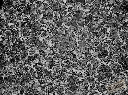

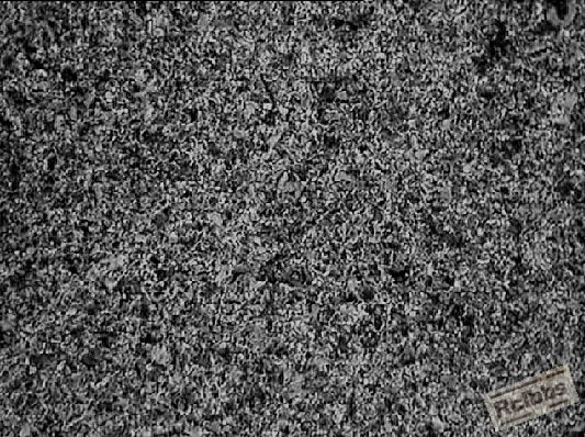

这两张是不是正火前和正火后的组织?
第一张是正火前

什么材料,倍数
发表于 2009-12-10 22:22:06 | 显示全部楼层
第一张是正火 或者是热扎,第2张是调质。

55号钢100X的

发表于 2009-12-12 20:43:02 | 显示全部楼层
第一张是锻造组织,P+网状F,如果是100X的话,组织比较粗大。第二张看不清组织,倍数太低了。
发表于 2009-12-12 20:44:56 | 显示全部楼层
第二张看不清楚
发表于 2009-12-12 21:40:06 | 显示全部楼层
第一张组织比较粗大了,网状铁素体.和珠光体,第二张倍数低了,不清楚,请放大500,
发表于 2009-12-13 13:25:03 | 显示全部楼层
第二张有点像是调质组织.
发表于 2009-12-13 16:15:32 | 显示全部楼层
第一张是正火,第二张是调质。

发表于 2009-12-13 19:43:48 | 显示全部楼层
第一张铁素体呈网状分布,且晶粒粗大,有点像退火,或其他如终缎温度过高造成,第二张看不清!

发表于 2009-12-14 09:31:27 | 显示全部楼层
第一张为热处理时冷却较慢产生的组织,铁素体沿晶界析出,第二章组织均匀,应为淬火+回火组织。

发表于 2009-12-14 20:12:48 | 显示全部楼层
第一张为热轧(或锻)态,第二张正火后冷速快了,不象调质
发表于 2009-12-15 12:53:48 | 显示全部楼层
第一张图是锻造组织,第二张图是是冷速特别快的一种组织。
发表于 2009-12-15 18:41:31 | 显示全部楼层
第一张是轧后(或煅后),第二张很可能就是正火后
