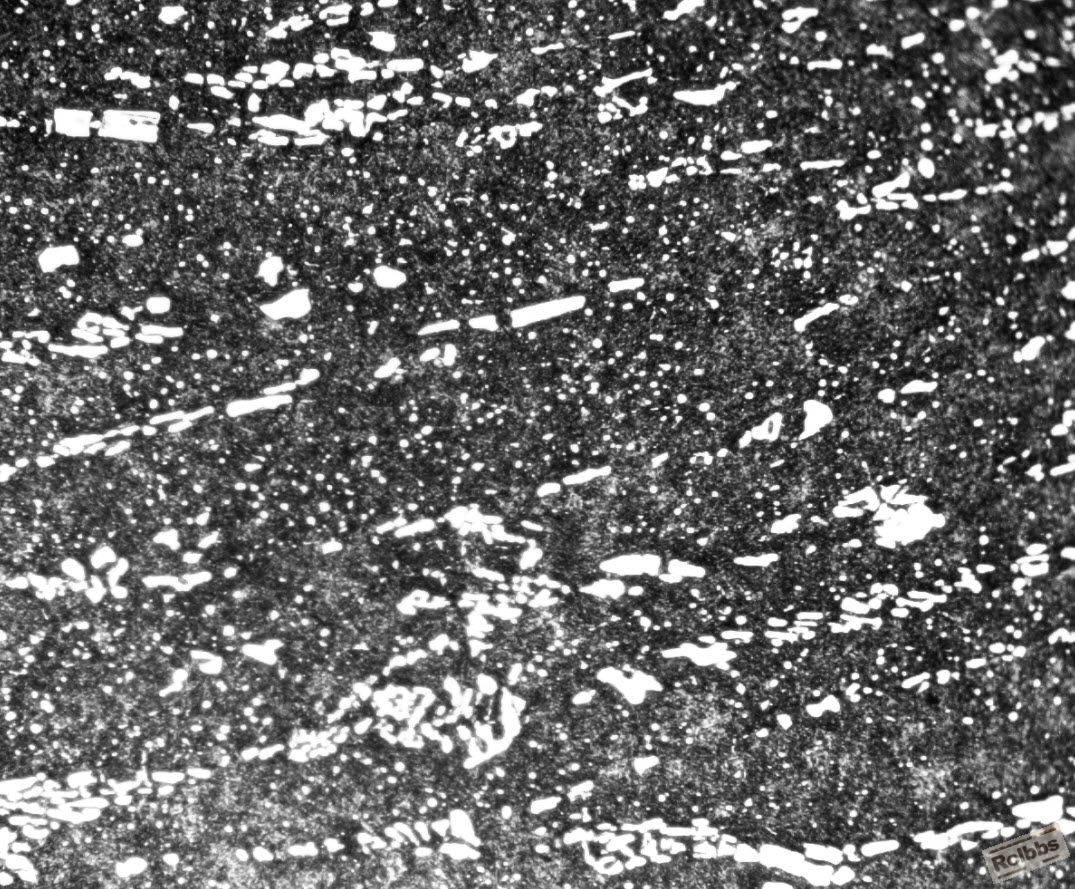

材质是Cr12MoV,辊子直径90mm,经过淬火回火,硬度57HRC,在使用过程发生碎裂
400X
400X
 楼主| 发表于 2009-12-10 20:34:33 | 显示全部楼层
请帮看看这样组织有问题吗

发表于 2009-12-10 21:10:24 | 显示全部楼层
有问题,碳化物不均。
发表于 2009-12-10 21:18:13 | 显示全部楼层
碳化物太严重,而且小颗粒状的二次碳化物太多。
发表于 2009-12-10 21:36:26 | 显示全部楼层
原材有问题。
一次碳化物都成带子了...
