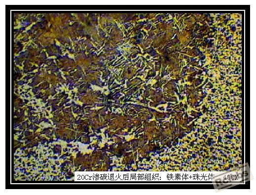

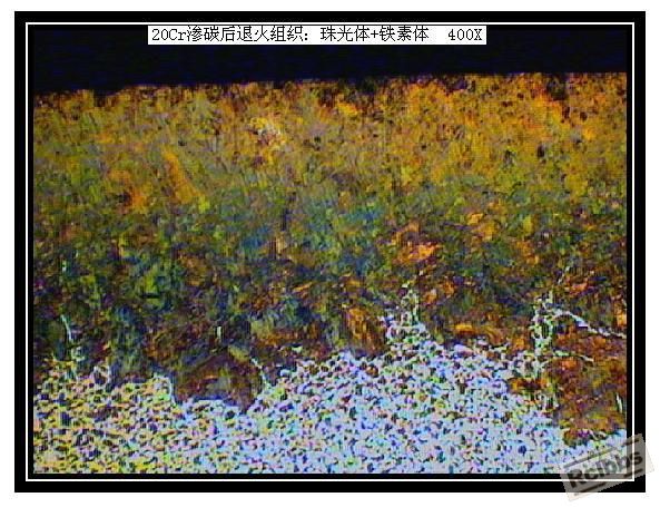

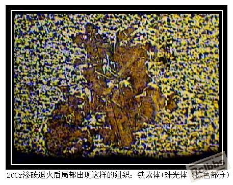

这是我们渗碳过程中放的随炉试棒,珠光体形成了一堆,过渡很齐,这是什么原因所致。
发表于 2009-12-10 21:51:51 | 显示全部楼层
扩散时间太短,强渗时间太长。
签到天数: 611 天
 楼主| 发表于 2009-12-10 22:00:57 | 显示全部楼层
好的,谢谢,我明天查一下工艺看不是是有问题。
签到天数: 171 天
发表于 2009-12-10 22:54:52 | 显示全部楼层
即是随炉试样,那么在什么工艺过程时取出很是关键,估计是在共析成分的碳势下强渗所得,因为表面看不到碳化物,过渡区也不明显.
心部可能和原始组织有关,那么试样原始是否正过火,退火工艺又如何,
不好乱猜
签到天数: 6 天
发表于 2009-12-10 23:00:25 | 显示全部楼层
试样退火冷却速度太快了,你退两次冷却速度慢点就好了。
签到天数: 21 天
发表于 2009-12-11 18:59:41 | 显示全部楼层
好象正火工艺有问题,做正火了吗?
签到天数: 611 天
 楼主| 发表于 2009-12-13 12:31:43 | 显示全部楼层
6# 888888
没有正火。
签到天数: 611 天
 楼主| 发表于 2009-12-13 12:34:15 | 显示全部楼层
4# zhx909
原始态没有正火,你分析有道理。
发表于 2009-12-14 12:50:39 | 显示全部楼层
与机加工前的预处理有很大关系,如正火
