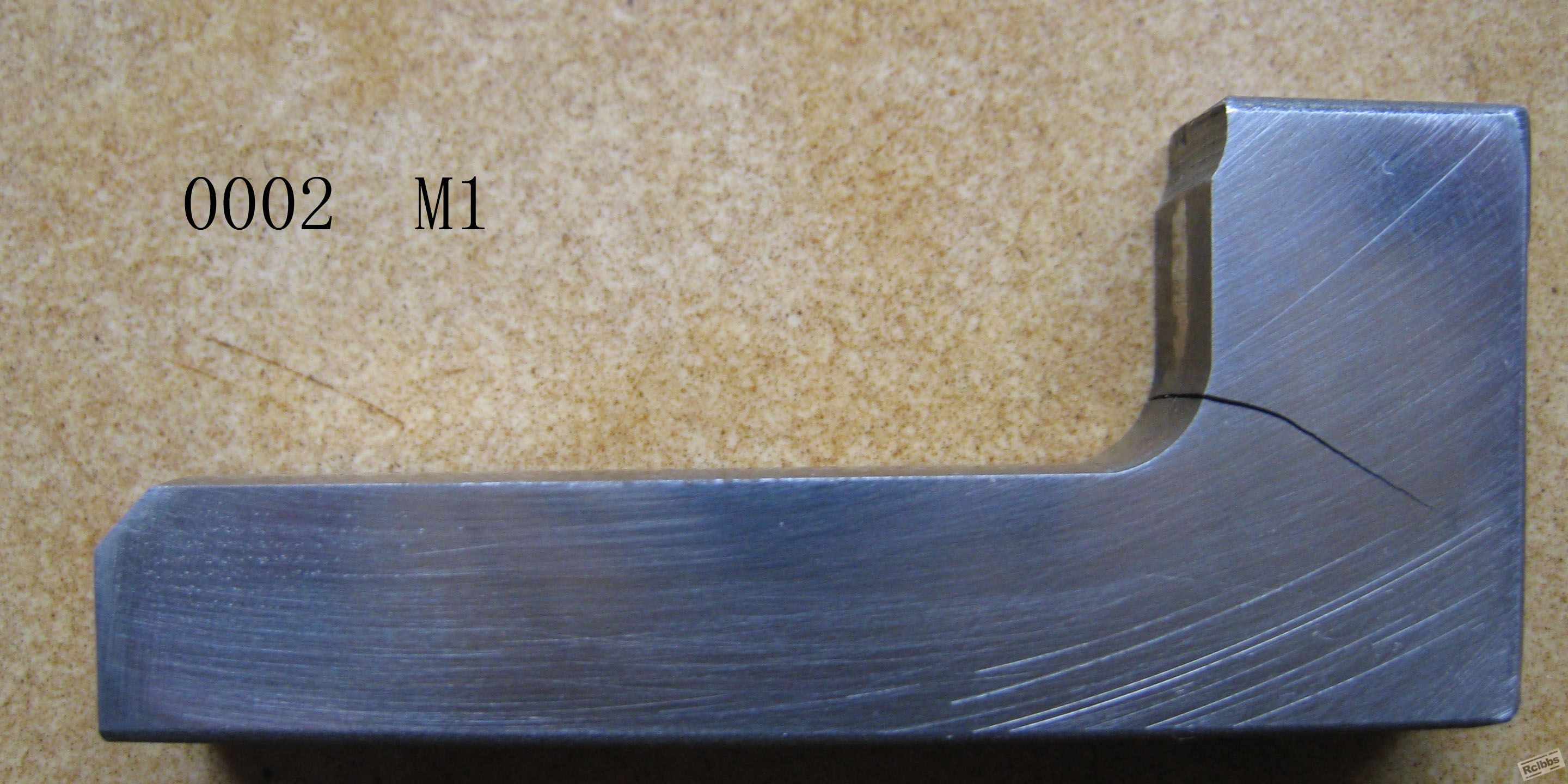

我们公司现在在开发的一型号曲轴也有这种情况,原先的热处理工艺是氮化的,为了降成本现在要求采用轴颈、圆角中频淬火,10件样件切了8个捌做疲劳试验时只有1个捌通过1500,其余1400都通不过1000万次,技术要求是1700通过1000万次。而裂纹有4捌是出现在主轴颈圆角与台肩面相处,详细见附图为切样照片和金相组织分析,我也是做曲轴的,有机会交流交流,shun8125@126.com 本帖最后由 shun99 于 2009-12-11 09:15 编辑

十堰天舒的做的感应器,后来因为裂纹基本上是从圆角与台肩面相交处产生,把感应器拿到东风工艺研究所改进一下,使淬火后台肩两面的淬火后度加高 本帖最后由 shun99 于 2009-12-11 13:53 编辑

我说几点,不一定对,仅供参考:
1、你们所做的曲轴圆角淬火的轮廓是什么样的?有图像发上来吗?
2、台架试验是单拐的还是多拐的?
3、表面磨削后已呈现二次淬火的现象,这应与机械加工的同事商量如何解决,此外这种表面状态已不符合要求,组织,应力状态都与正常工艺有很大的改变,属于不合格的工艺。这种试验的数据应排除在外。
4、台架试验后裂纹附近是否有分析,裂纹从何处产生就有明确说明。
5、台架试验后断口处也应有断口分析,说明裂纹的产生,发展过程。

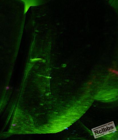

 楼主| 发表于 2009-12-11 10:06:44 | 显示全部楼层
具体形貌图没有 裂纹宏观形貌
