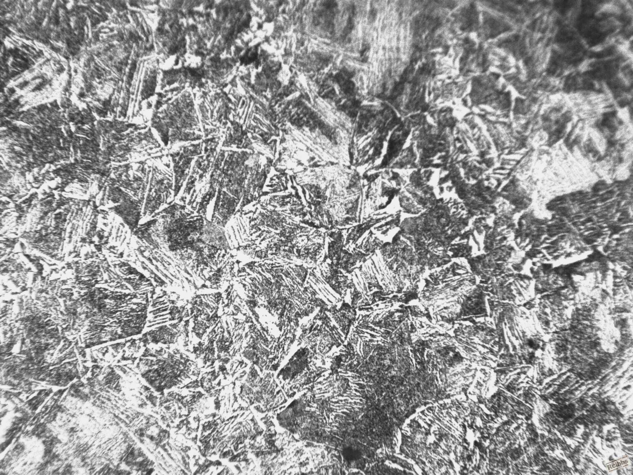

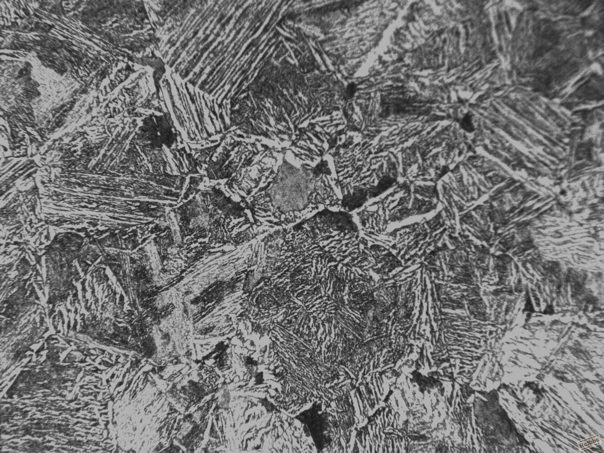

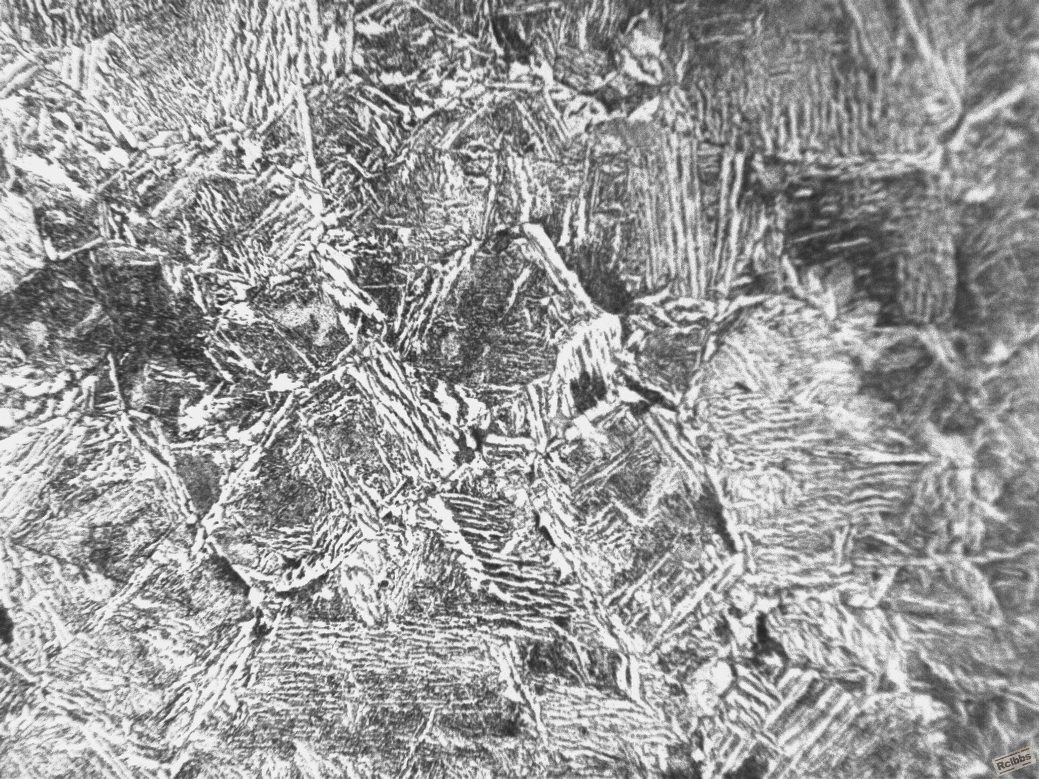

40CR淬火问题
材料40CR  淬火温度870
工艺一:淬火温度870  淬火剂  PAG       回火温度 520  水冷  得到 调质组织 表面 3-4级  芯部 6-7级 要求5级 附图1
工艺二:前提锻造后直接淬火淬火温度870  淬火剂 油    回火温度 520  水冷   得到 调质组织 表面 3-4级  芯部 6-7级 要求5级 附图2-3
2种得到调质组织都是7级  专家帮忙看看是何组织  2种工艺方法 结果一样(性能也大致一样) 但有没有本质的区别
还有希望专家就2种方法给出处理意见 本帖最后由 hhhh0001 于 2009-12-15 14:43 编辑

谢谢楼上的各位朋友  试验结果出来了 本人重新修正了一下帖子 请专家帮忙看看
发表于 2009-12-15 19:55:26 | 显示全部楼层
看上去没有淬上火,发生了贝氏体转变。
发表于 2009-12-15 19:59:43 | 显示全部楼层
冷却速度太慢啦!基本上都转正为贝氏体啦!

发表于 2009-12-15 22:29:29 | 显示全部楼层
安道理讲,调质后得到回火索氏体,可是从图上看出组织都为羽毛状的贝氏体组织。产生这个原因是由于淬火没淬透,没淬透的根本原因是淬火时冷却速度不够,但考虑到速度太快的冷却又会产生过多的内应力,所以我建议先从870℃快速水冷到鼻温(500℃)以下,大概在430℃左右,然后进炉子等温6小时左右,再通过油冷,得到完全的马氏体组织。如果有条件,上述的水冷可以改为10%的盐水或碱液冷却,冷却效果更好。如果还有条件的话,在淬火前,利用锻造的余温进行一次去应力退火,再淬火,最后高温回火。

发表于 2009-12-17 09:37:32 | 显示全部楼层
工件尺寸是多少?在什么部位看的金相?
 楼主| 发表于 2009-12-18 07:05:07 | 显示全部楼层
工件是曲轴  是一个直径50mm的圆片  金相图是取自芯部
