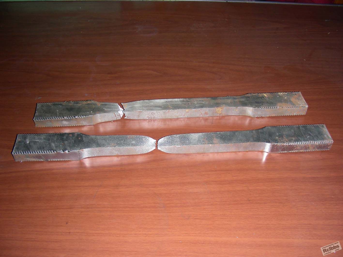

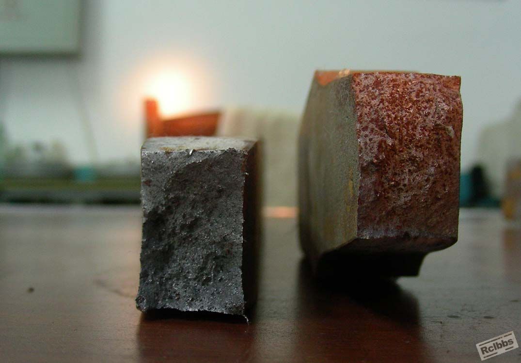

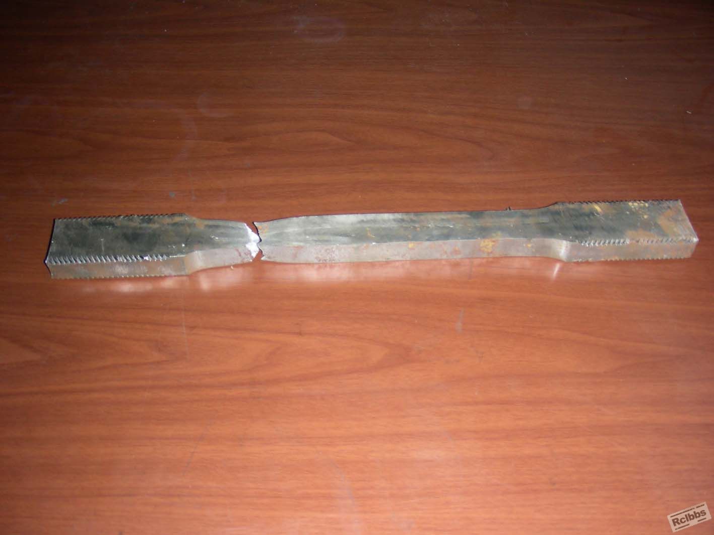

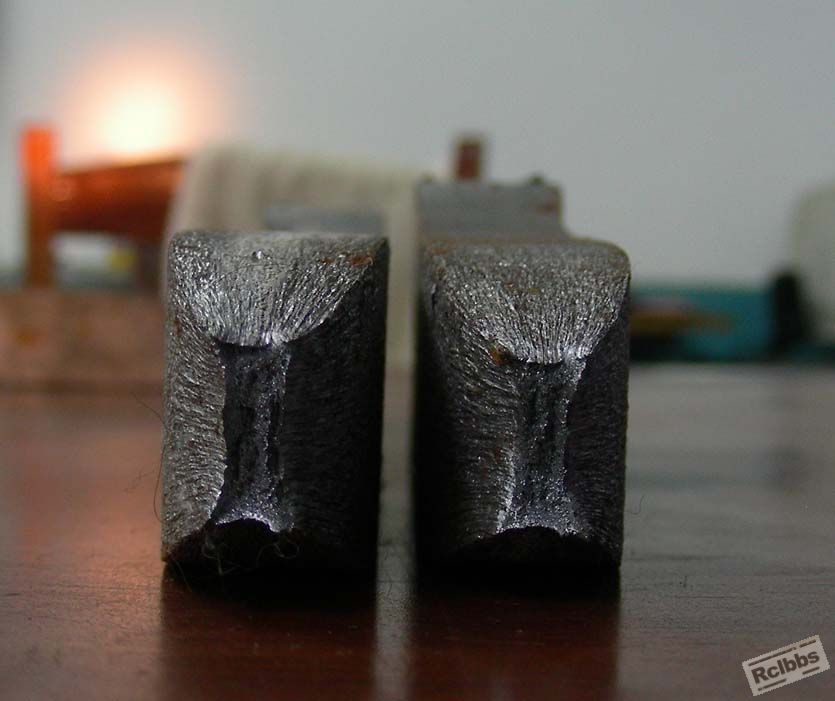

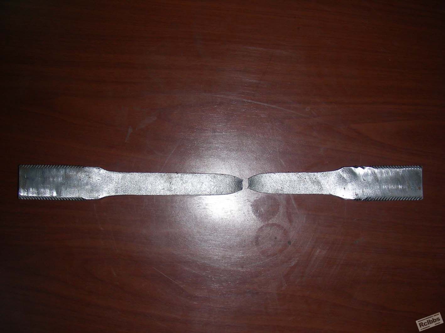

最近遇到一个问题,市场上买回一块150mm厚钢板,牌号Q235A,但含碳量只有0.03%左右,取样做拉伸试验,结果延伸率达到了50~51%,抗拉强度仅245~MPa. 有一块加工成了零件,装配完成试运行设备时,这块板发生弯曲变形。
请教材料专家,在钢厂要炼Q235钢时,却炼成了含碳量超低的钢,这是怎么回事? 或者是轧钢厂买钢锭时买错牌号了?
这种含碳量超低的钢板是怎么炼成的?
请各位专家不吝赐教。
下面附上了合格和不合格钢板的拉伸试样照片

从图片中可以看出,含碳量超低的板颈缩十分厉害。正常的Q235A板材颈缩要比不合格板小得多。
