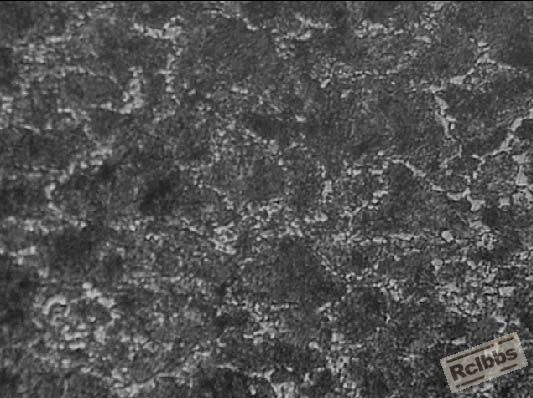

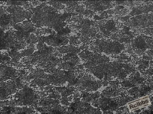

附件有两张金相图片,客户检查出来有网状铁素体,请有经验的人士判定一下看看是否有这个组织?另外关于网状铁素体,断网状铁素体有无标准图谱? 金相组织.jpg 金相组织1.jpg

提供零件的基本信息,如材料、处理状态
 楼主| 发表于 2009-12-11 14:23:19 | 显示全部楼层
55#,退火状态

发表于 2009-12-11 17:14:37 | 显示全部楼层
确实是有网状铁素体啊,应该是冷快了些.

发表于 2009-12-11 18:14:46 | 显示全部楼层
图片上看是有F,但要确定最好有钢种,热处理状态等信息

发表于 2009-12-11 19:02:01 | 显示全部楼层
有网状铁素体

发表于 2009-12-11 19:49:30 | 显示全部楼层
是网状铁素体,冷却速度快了。

发表于 2010-1-31 08:48:58 | 显示全部楼层
我觉得是退火温度不够啊
发表于 2010-1-31 14:43:16 | 显示全部楼层
问个愚昧的问题  可我真的不知道
为什么一定是网状铁素体  而不是网状碳化物?
发表于 2010-1-31 17:08:29 | 显示全部楼层
    是网状铁素体,要是55钢出现这种碳化物那真就叫见鬼了。
在高倍下网状铁素体与珠光体中铁素体没有明显的相界面,碳化物跟珠光体中的铁素体有明显的相界面。另外碳化物由于硬度与珠光体差别较大,在光学显微镜下有浮凸感。碳化物与铁素体的反光能力也不一样。也可用专门的腐蚀剂来将铁素体或碳化物染色加以辨别。

发表于 2010-2-1 11:16:00 | 显示全部楼层
亚共析钢啊,相图上只出现先共析铁素体+珠光体。不就像鱼网一样,还有半网状,也叫断续网状,就是没有完全封闭的。缓冷产生,铁素体产生后因缓冷相互吞并,个人所感,不一定完全正确。

发表于 2010-2-1 22:58:58 | 显示全部楼层
白色的确为铁素体
标准图谱没有
发表于 2010-2-2 14:19:57 | 显示全部楼层
是网状铁素体,产不是什么碳化物!
发表于 2010-2-17 00:07:08 | 显示全部楼层
有网状铁素体。
一般没有标准,但既然客户要求检查此项,或许客户由此标准。
发表于 2010-2-17 16:39:02 | 显示全部楼层
根据照片观察,有大块铁素体,和网状铁素体。对于冷却快不敢苟同,有待商榷。根据其形状应是,上一道热处理工艺不良形成的。要想消除必须正火。

发表于 2010-2-17 16:40:51 | 显示全部楼层
迷糊了,到底是快冷所致还是缓冷所致啊
