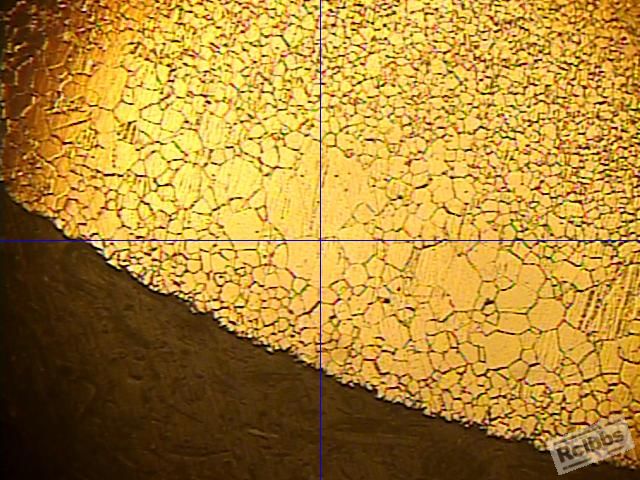

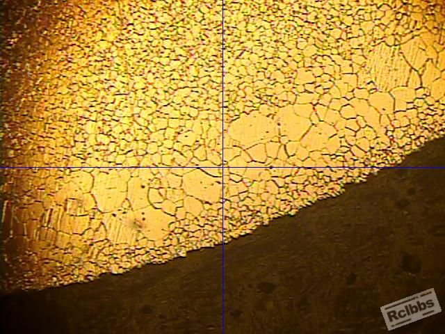

在做SWCH1018A材质的冷镦用低碳钢的球化退火后,发现部分金相照片(附件)异常:试块边缘晶粒较细,中间突然变得异常大,然后内部组织又是比较细致的,出现了两头好中间差的怪现象。
请各位大侠帮忙分析,谢谢!
签到天数: 186 天
发表于 2009-12-11 17:08:26 | 显示全部楼层
刚好这一区域处于临界变形量范围内了!
 楼主| 发表于 2009-12-12 11:58:38 | 显示全部楼层
能讲得具体点吗?
比如产生的可能原因,防止措施等,谢谢。
