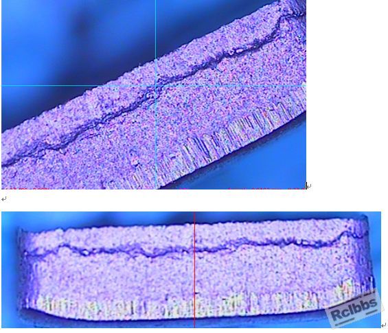

螺母经冲床冲制成型后,边缘有裂纹,材料是Q235的,这个产品还要经过热处理渗碳,我担心对后续质量有影响,这是什么原因造成?

螺母热处理一般是调质,还头一次听说进行渗碳的。该台阶棱线是在加工螺母多余飞边的剪切工序中产生的,不应该称之为裂纹的。螺母一般应采用热锻成型后,立即进行热加工去除飞边的。

热锻活材料本身夹杂问题,跟热处理没有关系。Q235渗碳淬火也比较常见呀!
发表于 2009-12-12 19:00:02 | 显示全部楼层
先检查一下原材料有没有问题
