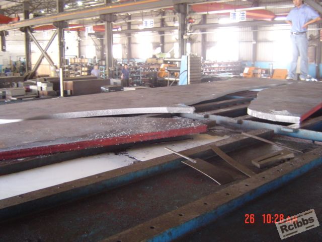

3Cr2Mo模具钢冷加工炸裂图片 本帖最后由 tanglery 于 2009-12-12 14:16 编辑

这条钢是哪个钢厂生产的?这样炸开的确少见呢。
签到天数: 1246 天
发表于 2009-12-20 11:26:59 | 显示全部楼层
国产劣质P20钢之见证。

有没有做金相分析呢?
发表于 2009-12-25 11:29:44 | 显示全部楼层
估计是杂质含量高,同时退火不充分吧!

这跟冶金质量没关系,就是应力太大了,热处理没做好。不知道这个材料是什么状态的,如果是预硬化状态估计就是回火没回好的问题,其实预硬化钢材尤其大尺寸的回火很难控制。

硬度多少没有说,热处理工艺没有提,起码热处理存在问题。

断口颜色太白了,有过热氧化之嫌。

    不好意思,总共3个厂家全部质量异议
签到天数: 6 天
 楼主| 发表于 2010-9-19 16:52:11 | 显示全部楼层
回复 6# tanggang3008
    做了,全是回火马氏体
签到天数: 6 天
 楼主| 发表于 2010-9-19 16:54:49 | 显示全部楼层
回复 7# hcxz2002
    杂质倒是没有,但是中心偏析严重,退火为580-600度,24小时保温+炉冷
签到天数: 6 天
 楼主| 发表于 2010-9-19 16:56:41 | 显示全部楼层
回复 8# laogen1
    中心偏析严重,交货前退火处理,出炉后噼噼啪啪的就炸开了,没炸的发到厂家一加工全裂了
签到天数: 6 天
 楼主| 发表于 2010-9-19 16:57:28 | 显示全部楼层
回复 9# 热处理技师
    硬度42HRC,工艺580-600度退火
签到天数: 64 天
发表于 2010-9-20 10:24:49 | 显示全部楼层
硬度太高了,应该是退火温度低、时间短造成的。
发表于 2010-9-20 10:41:47 | 显示全部楼层
感谢楼至上传图片,小弟这里受教了。
签到天数: 301 天
发表于 2010-9-23 16:55:06 | 显示全部楼层
你的保温时间可能有问题,你出炉时的温度要把持好,跟你的冷却也有很大关系呀!组织不稳定,还在转变,速冷就会出现这样的状况
