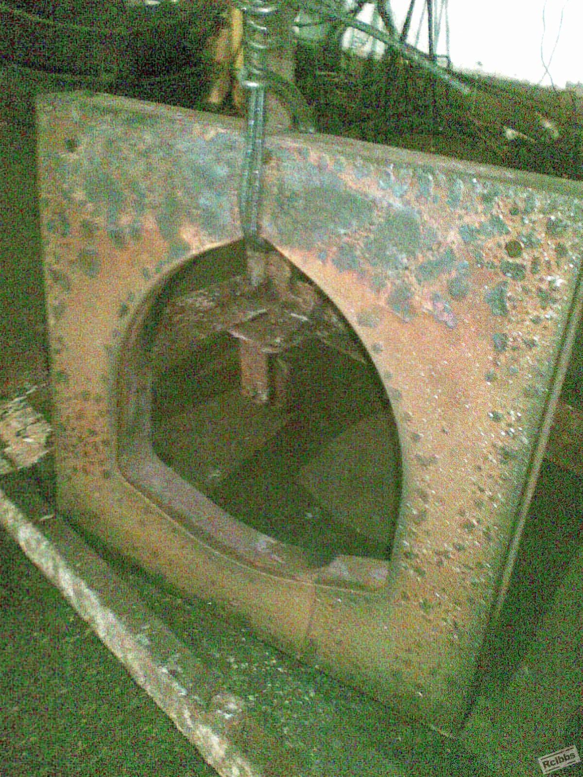

材料Cr12    淬火工艺    850°C盐浴炉预热    970°C盐浴炉保温后出炉发现开裂     请教各位前辈是何原因

有没有做金相分析呢?如果做了上传几张照片好分析
发表于 2009-12-13 10:53:10 | 显示全部楼层
请先做金相分析,看看什么情况
发表于 2009-12-14 11:24:31 | 显示全部楼层
应力太大,建议在加热前先消除加工应力
发表于 2009-12-15 18:47:38 | 显示全部楼层
1      应力太大,建议进盐浴冷却前先在空气中预冷至模具四角至暗红色再进盐浴冷却;
2      检讨淬火保温时间
3      检讨盐浴冷却保温时间
发表于 2009-12-18 13:30:33 | 显示全部楼层
你这个形状不好  建议淬火之后再线切割。
发表于 2009-12-19 18:31:59 | 显示全部楼层
加工应力大,冷却时未预冷,工件形状也不好啊
发表于 2009-12-21 00:21:13 | 显示全部楼层
这种类型的钢只有金相说了算!淬火前不知看了金相没有?
签到天数: 1254 天
发表于 2009-12-21 08:14:49 | 显示全部楼层
看看工件热处理前的加工工序,是否经球化退火,若没有,那么开裂的倾向性很大。另外,可观察整个断口部位是否完全为新鲜断口,若是,则应该为加热应力造成。
