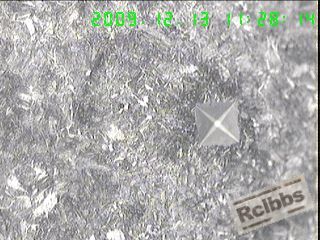

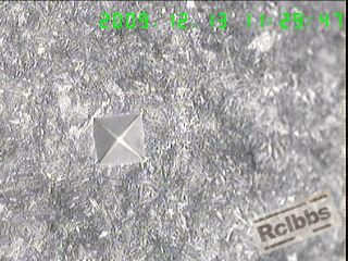

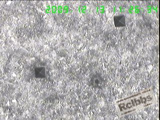

真是可气人,我们公司的一家外协热处理过来扯皮,认为以下几个图金相组织没有4级理由F量不是很多,我给其解释因图中存在5级组织中的T组织,其对我的解释不满意,在这儿请大家给评判一下:
材料:40Cr
热处理状态:调质
工件技术要求:27-32
组织要求:S1-3
工件组织级别:回火S+T+条状及块状F,4.5级,
工件硬度:图示暗色区域32.4HRC,较亮区27.9HRC
判断:暗色区域为T,较亮区为S
请大家也来评评理,气人啊!
发表于 2009-12-13 13:51:52 | 显示全部楼层
出现了淬火软点,就这一条就可以认为它不合格。都不需要评级

 楼主| 发表于 2009-12-13 15:28:43 | 显示全部楼层
2#"tanggang3008 "
此工件直径乃20MM,此图是其心部组织,我不认为是软点,应该是保温时间不够所致,其表层组织为1级S,
3"yzh19750830 "
我不知道你是不是调侃我,但我还是复述一下,T是托氏体,
发表于 2009-12-13 15:56:36 | 显示全部楼层
我想标准应该叫屈氏体吧
发表于 2009-12-13 16:01:51 | 显示全部楼层
淬火冷却速度过慢或保温时间不够得到屈氏体

应该有4级吧,出现了块状铁素体

一般屈氏体的出现都是因为冷却不足造成的

 楼主| 发表于 2009-12-13 16:56:00 | 显示全部楼层
5#"yzh19750830 "   "我想标准应该叫屈氏体吧"
以前的老标是把托氏体叫屈氏体,新标出来统一叫法托氏体,以前的老书上都是叫屈氏体其实就是现在的托氏体

暗区不像是T,T是呈团状的。请高人指教。

按照GB/T13320-2007  评定,4级是没有问题的,马氏体位向的索氏体+小块状的铁素体
发表于 2010-7-3 02:35:47 | 显示全部楼层
;楼主的评判我认为是正确的,淬火加热保温时间不足加冷却不足引起这样组织.从硬度值看基本在范围之内,

材料经过调质处理后基体组织应该是回S,楼主说灰暗区域是屈氏体,是否详解一下呢?学习
发表于 2010-7-5 21:15:10 | 显示全部楼层
按GB/T13320-2007  如果调质后组织中出现了屈氏体  就在至少在5级了   不合格了啊

为什么不是材料中富碳区和贫碳区的硬度差呢?

屈氏体应有淬火屈氏体和回火屈氏体之分,淬火屈氏本质是加热不足或冷却不足的产物,回火屈氏体应是回水时间(温度)不足引起的部份碳原子未充分扩散,以上不良个人也认为是回火时间不足引起,可进行相关试验进行验证,屈氏体其实就是托氏体,只是叫法的不同。

    请问楼主是富碳区的硬度高,还是贫碳区的硬度高.谢谢

应该是回火温度不足或保温时间不够,有部分组织转变成托氏体,很明显不合格
