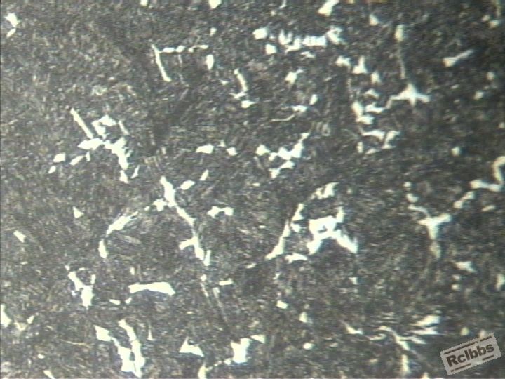

发表于 2009-12-13 15:31:51 | 显示全部楼层 |阅读模式
40Cr调质
这些是未铁素体还是析出的铁素体,基体为回火索氏体(共一个试样) 本帖最后由 gl9855 于 2009-12-16 08:03 编辑
发表于 2009-12-13 19:23:41 | 显示全部楼层
若调腩前的组织中有块状铁素体的话,图片中所示组织中的铁素体为未溶铁素体。先共析铁素体一般呈条状,且数量较少。
分析组织时,一定要观察原始组织。
回复 1 0

发表于 2009-12-13 15:39:21 | 显示全部楼层
应该是先共析铁素体 ,未溶铁素体一般呈岛状 相对集中 棱角比较分明为欠热所致;图中应为冷却不足产生的先共析铁素体。个人浅见,全无依据,全凭个人经验推理。
发表于 2009-12-13 19:31:01 | 显示全部楼层
肯定是未溶铁素体,冷却先共析铁素体为条状

发表于 2009-12-13 19:40:07 | 显示全部楼层
因改为未溶铁素体,未溶铁素体特征为呈不规则块状或月牙状,比较分散!

发表于 2009-12-14 09:36:22 | 显示全部楼层
网状铁素体为先共析铁素体,块片状为未融铁素体。
发表于 2009-12-14 20:35:42 | 显示全部楼层
赞成6楼的:网状铁素体为先共析铁素体,块片状为未融铁素体。

发表于 2009-12-15 11:01:58 | 显示全部楼层
这幅图更像是未溶铁素体,你应该结合零件的表面和心部来看,一般来说,如果表面就有,未溶铁素体的可能性大。
发表于 2009-12-15 11:05:39 | 显示全部楼层
定位为未溶铁素体比较合适。

发表于 2009-12-15 11:11:46 | 显示全部楼层
图片中的白色条块状组织为游离铁素体(未熔铁素体),是加热温度低或保温时间短所致,此工件调质前没有进行正火处理,不论前期进行正火处理还是提高淬火时的加热温度、延长保温时间,结果都会好很多。 本帖最后由 子衿yang 于 2009-12-15 12:43 编辑
发表于 2009-12-15 19:05:04 | 显示全部楼层
未熔铁素体,这种形态见过。提高淬火加热温度和保温时间就会消除很多,但如果母材存在严重负偏析带,就很难消除完全。

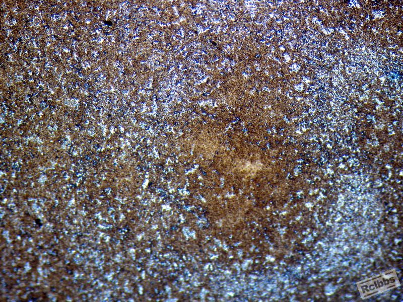

发表于 2009-12-15 19:09:03 | 显示全部楼层
发表于 2009-12-15 19:16:28 | 显示全部楼层
未溶铁素体,我曾在工作中也遇到过这种情况。
发表于 2009-12-15 19:25:05 | 显示全部楼层
未溶铁素体,我在工作中经常看到
 楼主| 发表于 2009-12-15 19:44:11 | 显示全部楼层
请问楼主为什么母材存在严重偏析带,就很难消除完全呢.你所说的偏析带是指锭型偏析吗? 本帖最后由 tangdaodong 于 2009-12-15 19:46 编辑
发表于 2009-12-15 19:46:42 | 显示全部楼层
材料偏析只要不是非金属夹杂物引起的基本都可以消除的。
发表于 2009-12-15 19:55:50 | 显示全部楼层
tangdaodong 发表于 2009-12-15 19:44
我说的是严重负偏析带,如白亮带,我发的图中偏析一般是电磁搅拌不当造成的,一般呈椭圆形。其它原因也会形成负偏析,不过形状不同,如疏松。
发表于 2009-12-16 00:06:51 | 显示全部楼层
搜了以下,这种讨论比较多,
http://www.rclbbs.com/search.php ... mp;searchsubmit=yes
不过还是比较难说,还要结合工艺考虑,从形态上本人认为更像未溶的铁素体。
