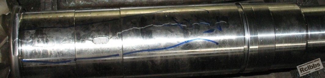

求助:本人有一炉伞齿轮轴材料为18CrNiMo  (轴总长为1200 mm,伞齿长度在300mm,轴身为防渗区域为φ90,长900mm),经过渗碳直接淬火(淬火温度为840度)后检验组织只是M粗大,超了一级,其他正常。渗碳淬火后未发现裂纹。然后因为轴身车不动所以轴身防渗区域经过中频大概500-600度回火后去车,车完到尺寸后也未发现裂纹。在整个过程中都未发现情况。但是在轴放置了两个月左右以后,轴身沿轴向裂了大概有2mm宽,整个轴防渗区域基本裂通。请教高手。

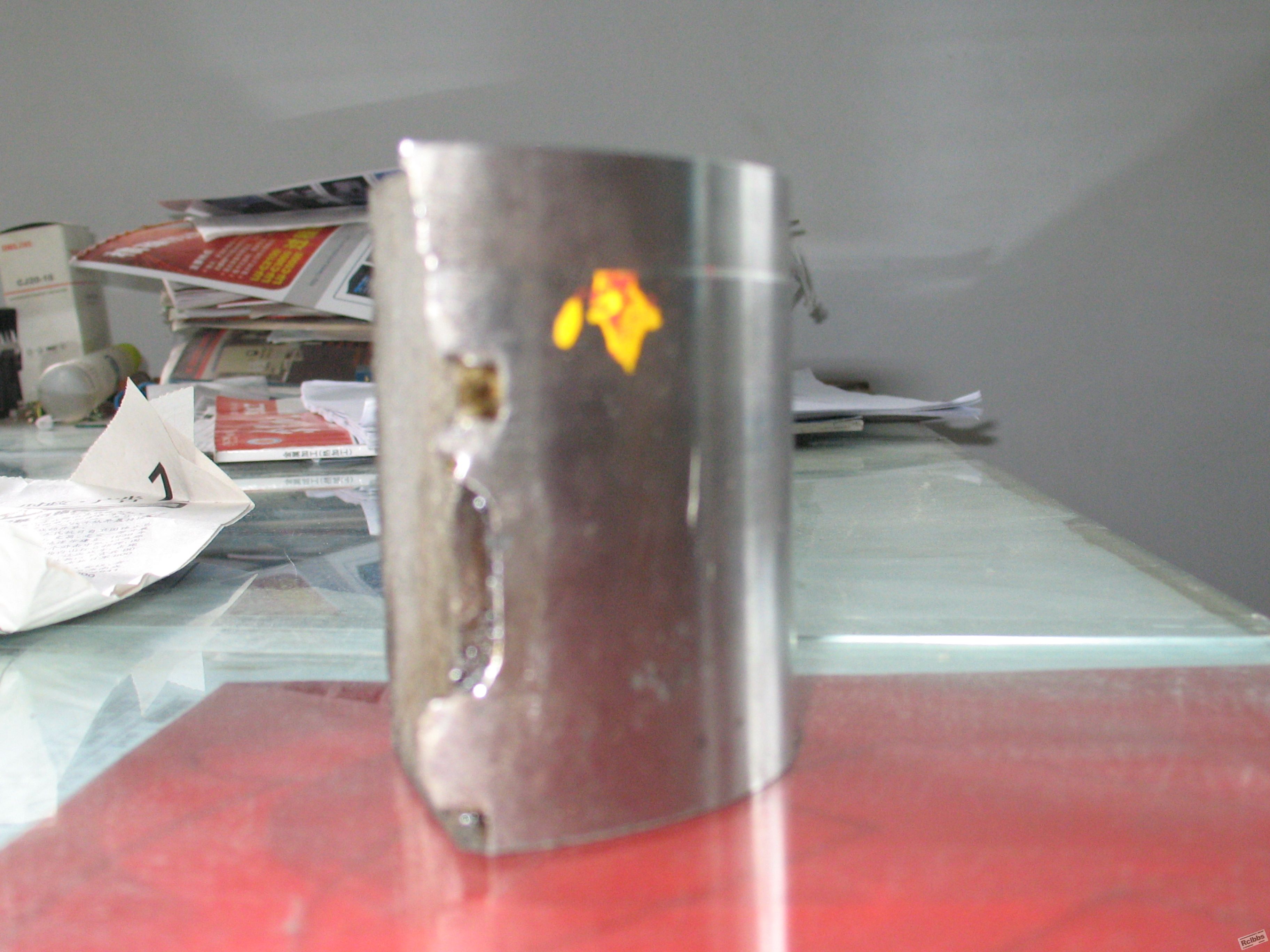

 楼主| 发表于 2009-12-14 12:38:26 | 显示全部楼层
这些是那些断轴的实物照片 本帖最后由 xibin004 于 2009-12-14 19:06 编辑
