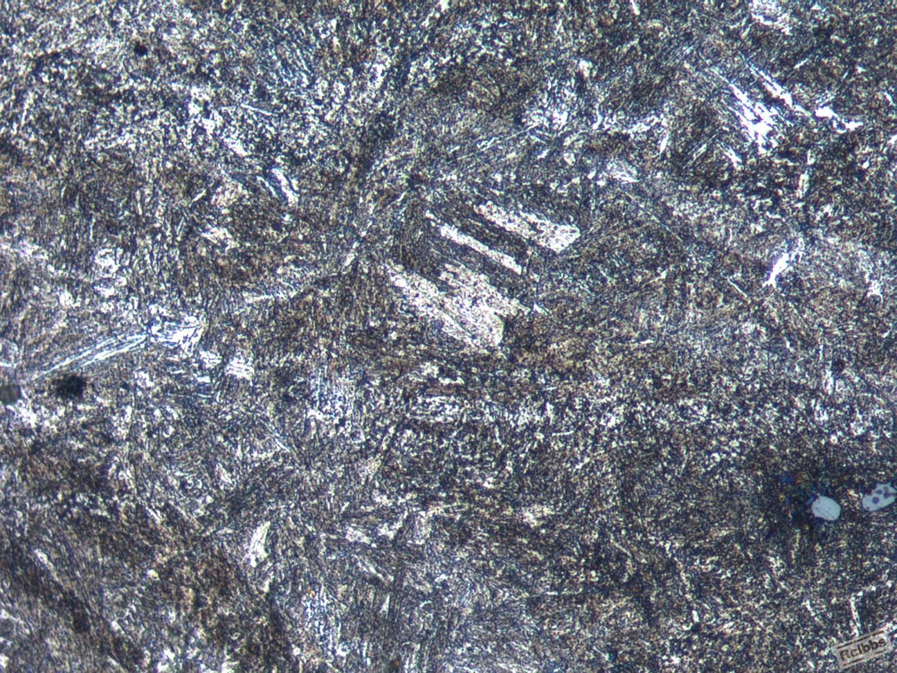

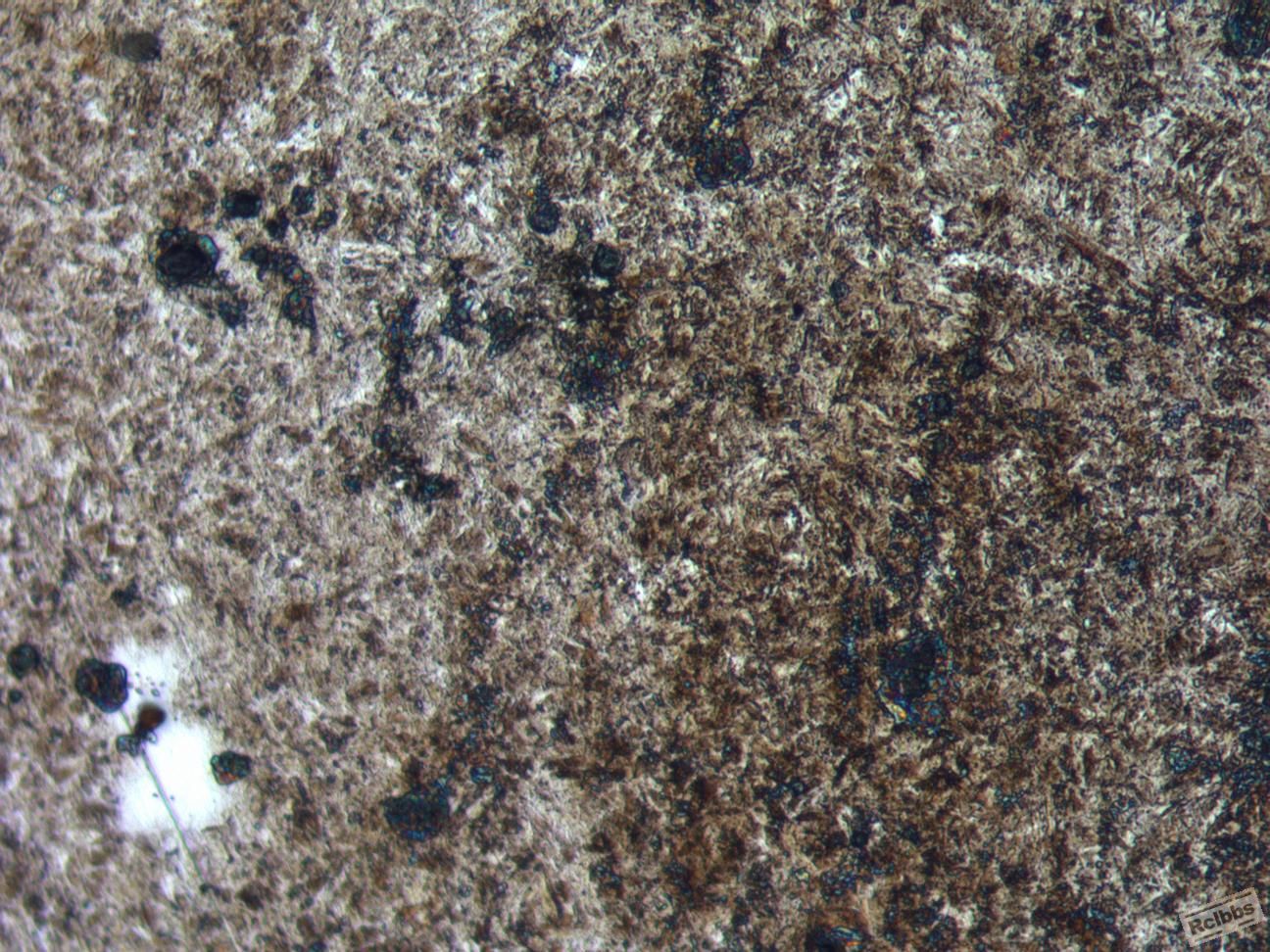

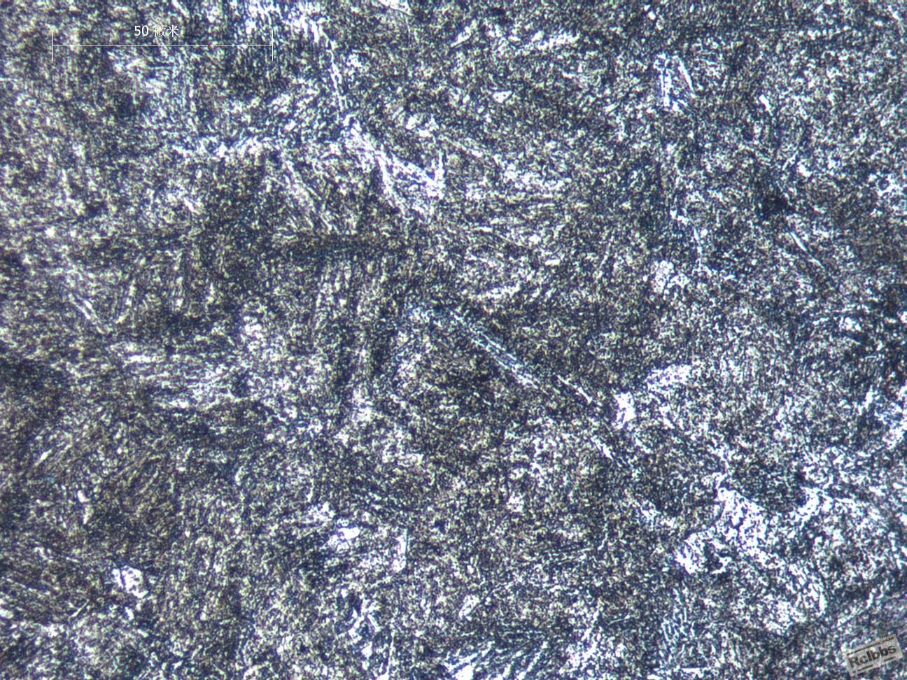

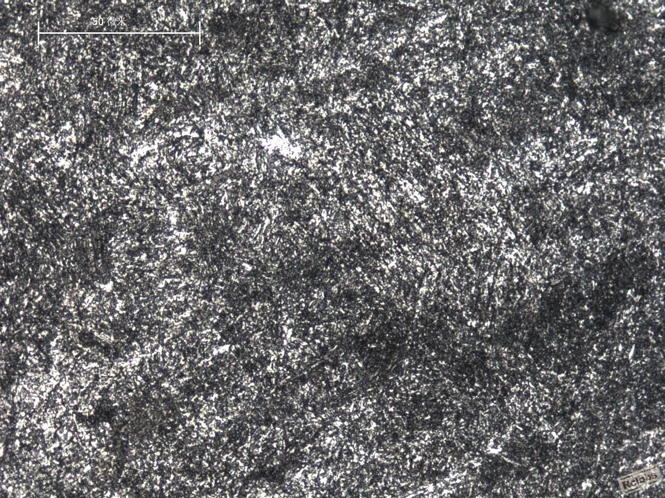

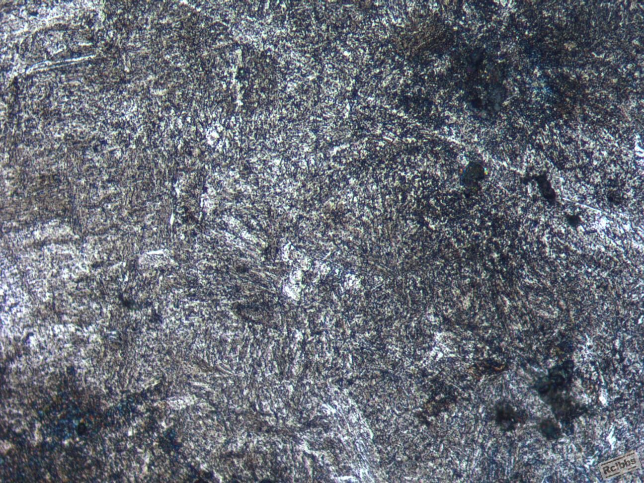

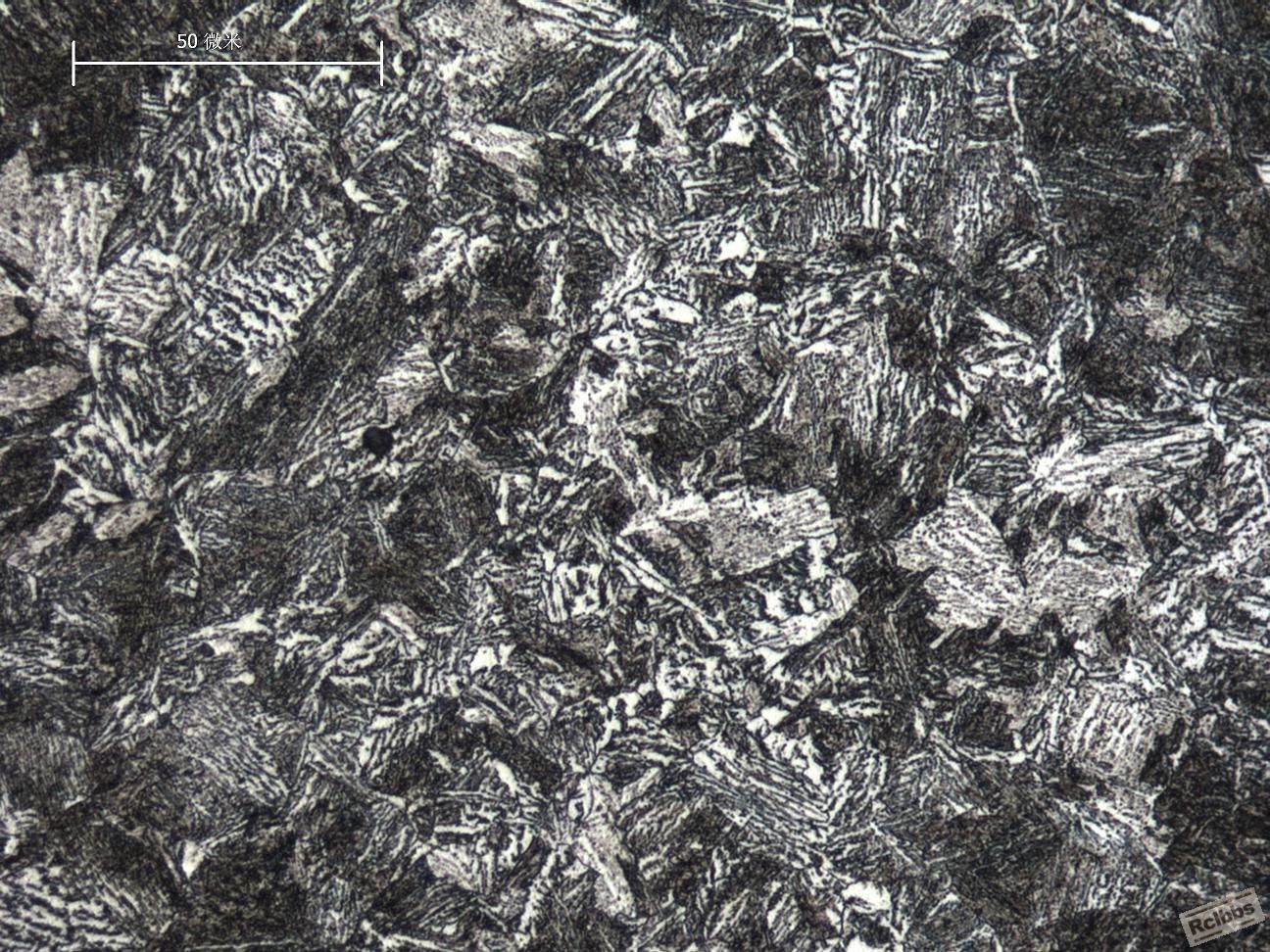

大家帮忙看看这样的金相合格吗?
热处理方法,调质。材料40CR
860淬火7小时,560回火6小时
放大倍数500x
最后有一张是零件图纸,标注了各金相图的取样部位

发表于 2009-12-13 17:16:57 | 显示全部楼层
这个组织部合格,可能是回火时间太长了
签到天数: 611 天
发表于 2009-12-13 17:43:03 | 显示全部楼层
还有这么多铁素体,硬度合格吗
签到天数: 21 天
发表于 2009-12-13 19:08:23 | 显示全部楼层
第一张比较处理的好
发表于 2009-12-13 19:29:35 | 显示全部楼层
我刚才仔细看了一下你的图片,估计是淬火没淬透
 楼主| 发表于 2009-12-14 08:20:38 | 显示全部楼层
恩,确实存在未淬透,不过
而且这是铸件。
还有请大家看的时候下载最后一张图纸,对照标注看。。。因为最后一张是取样部位的明细,我不知道怎么上传图纸。
 楼主| 发表于 2009-12-14 08:23:32 | 显示全部楼层
3# 热工女将
硬度合格。24-26,有淬火软点。
中频淬火部位硬度60左右,具体多少我也忘了,
