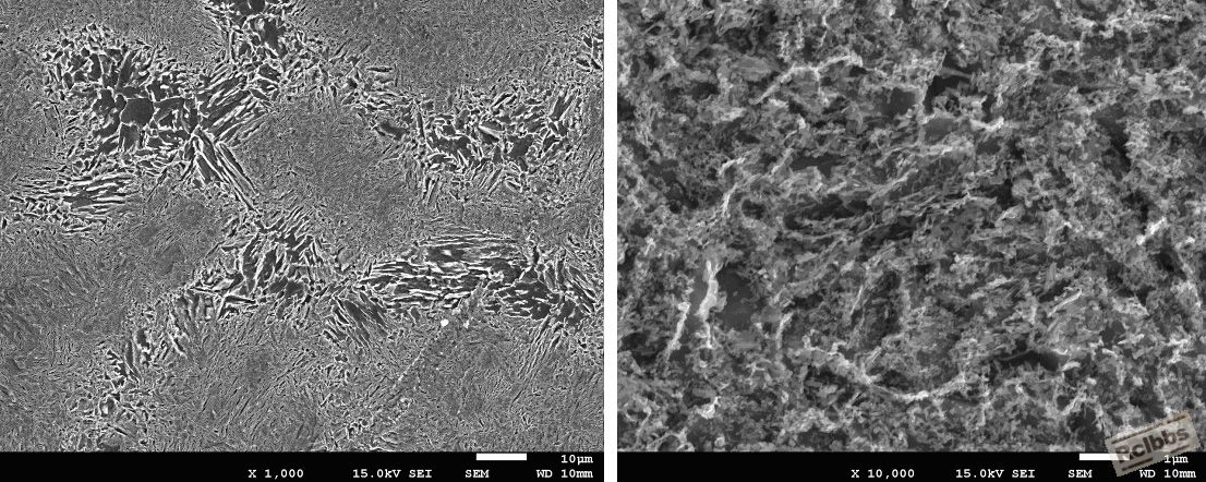

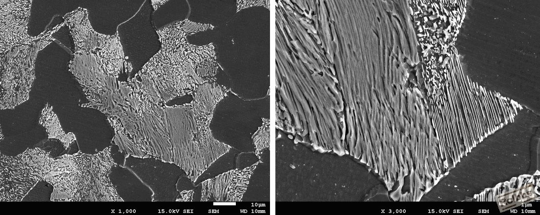

各位前辈,帮忙分析下两张45钢金相组织图片:两张图中是什么组织?通常是在什么热处理情况下得到的?(两图中右边均为左边放大图)。

我看图像相当模糊 建议重新上传一下

请问楼主是ZG材料吗?是否显微孔隙?应该是过烧引起的。

谢谢诸位:按图纸要求不是ZG材料。重新上传一遍末压缩的图片。请各位专家帮忙分析:

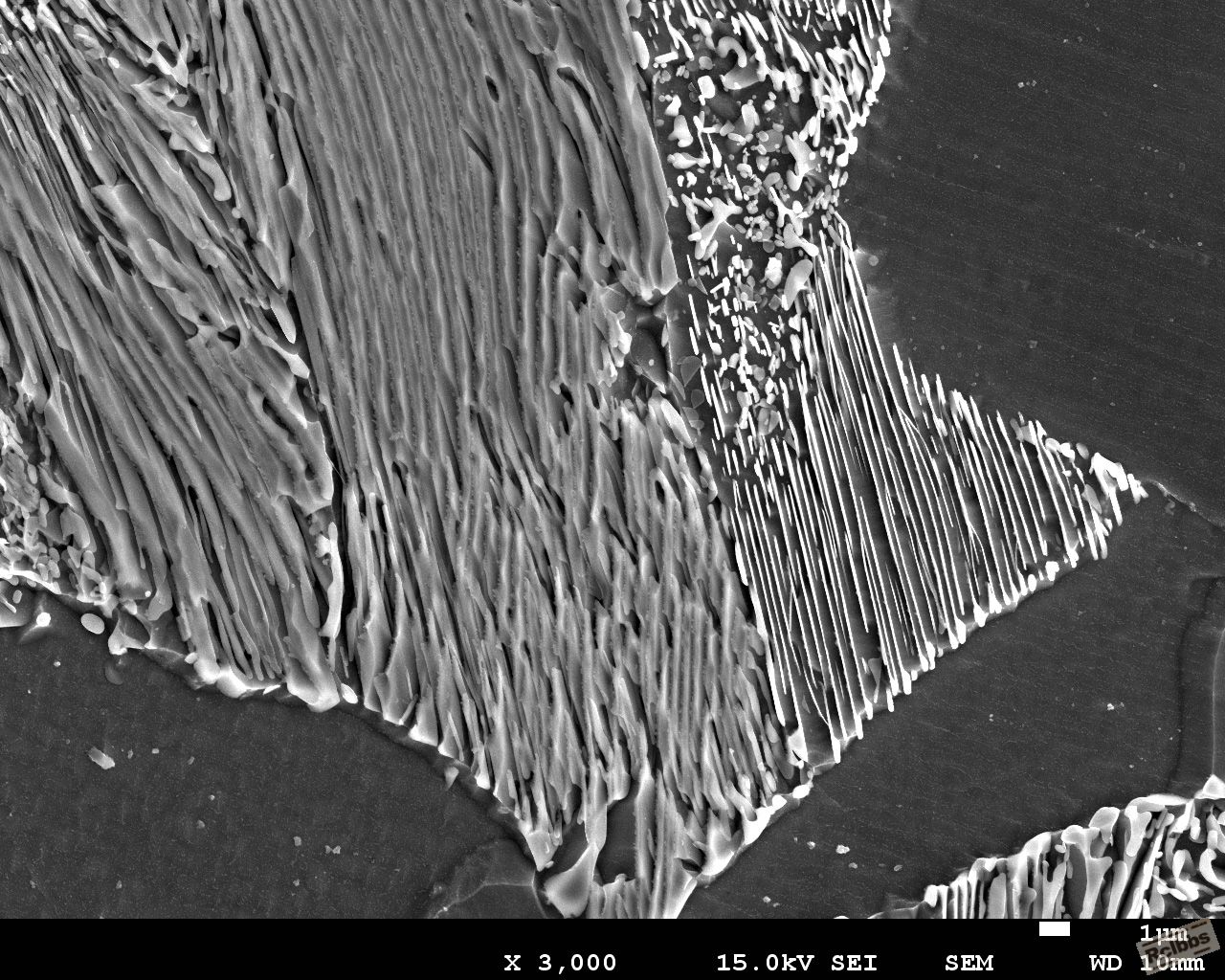

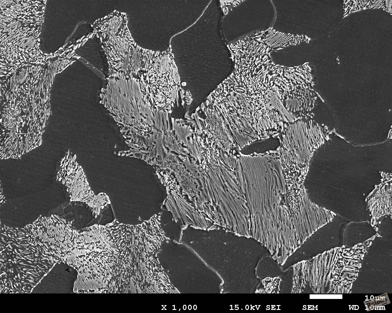

45钢金相组织图一(X1000)
45钢金相组织图一(X1000)
45钢金相组织图一(X3000)
45钢金相组织图一(X3000)

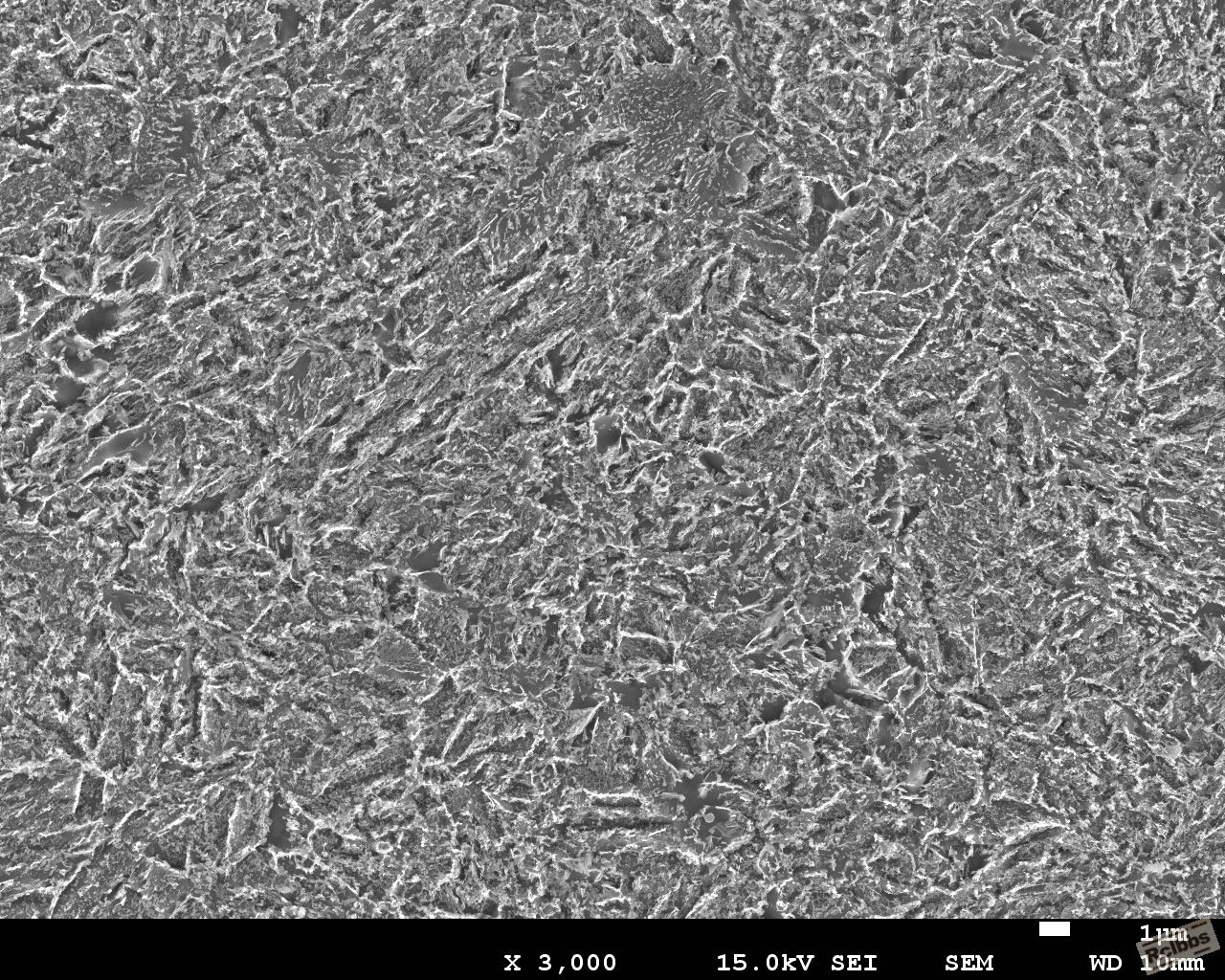

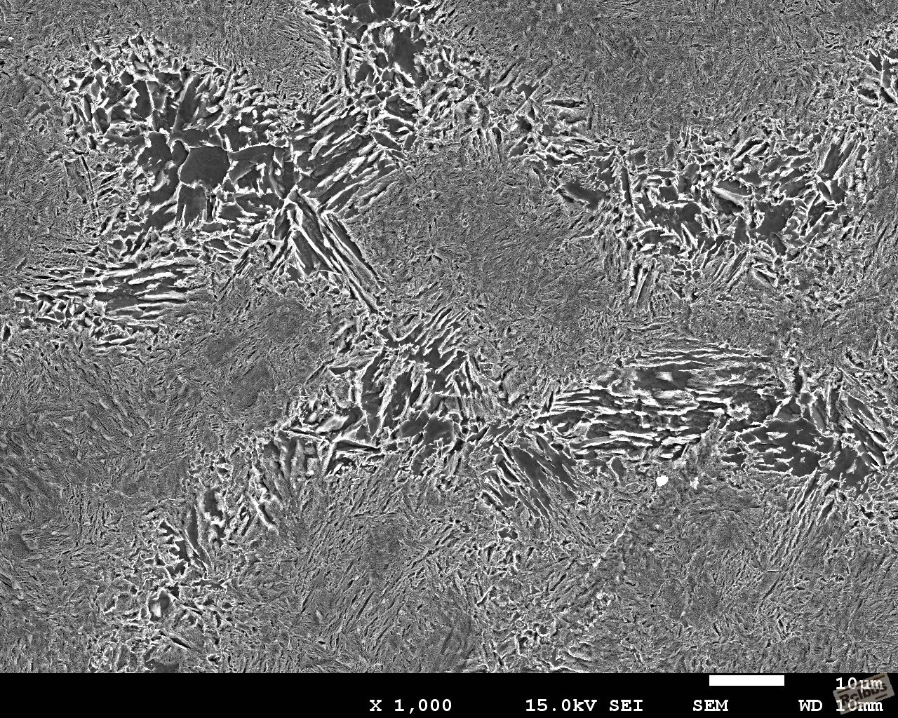

45钢金相组织图二(X1000)
45钢金相组织图二(X1000)
45钢金相组织图二(X3000)
45钢金相组织图二(X3000)

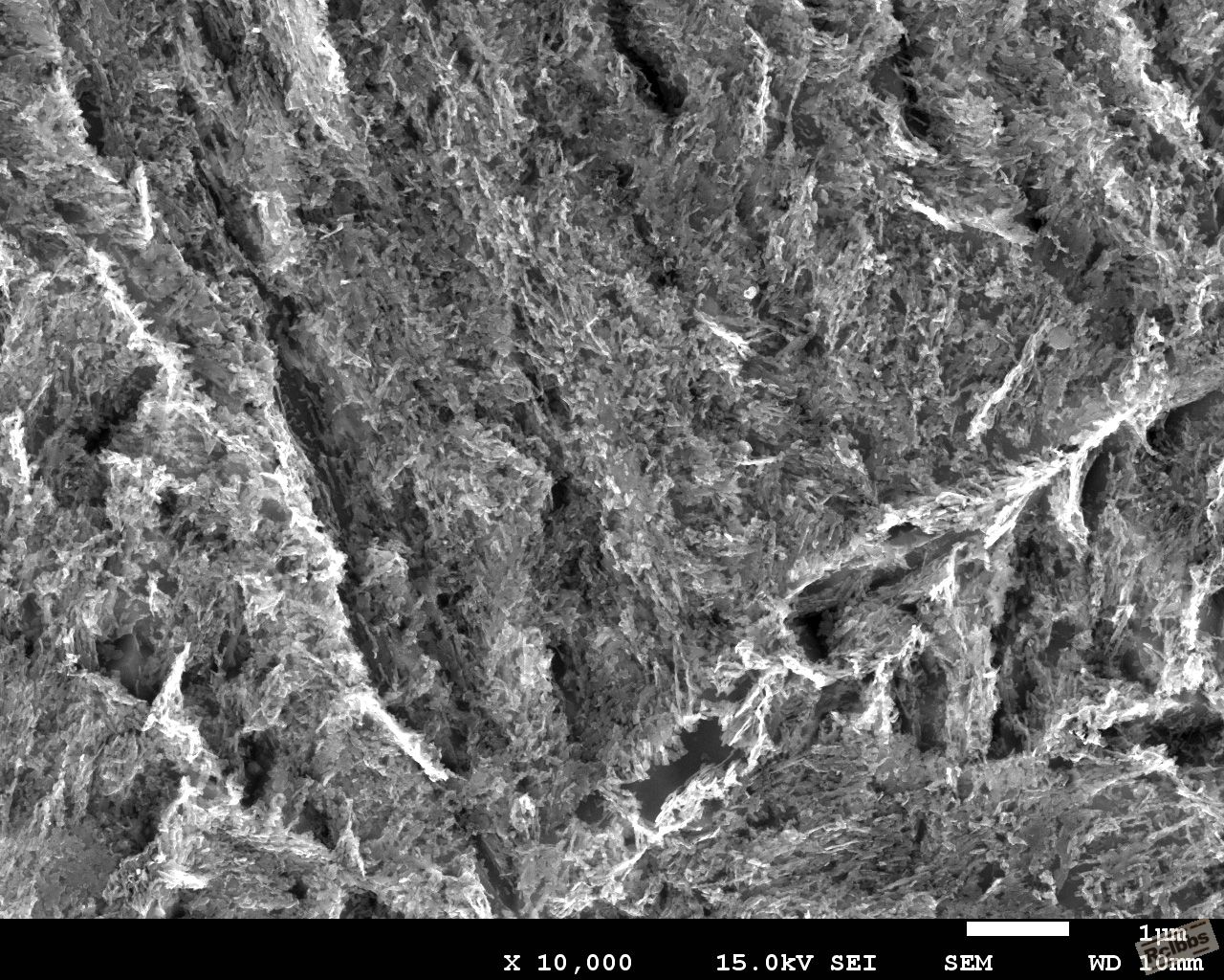

45钢金相组织图二(X10000)
45钢金相组织图二(X10000)
发表于 2009-12-14 14:54:00 | 显示全部楼层
珠光体+铁素体。退火料。
发表于 2009-12-14 15:21:43 | 显示全部楼层
这不是金相照片,是电镜照片。
签到天数: 52 天
发表于 2009-12-14 19:29:10 | 显示全部楼层
看看放大倍数,都3000了,是退火的照片
签到天数: 21 天
发表于 2009-12-14 19:34:29 | 显示全部楼层
电镜照片,碳偏析严重,应做高温扩散处理
 楼主| 发表于 2009-12-14 20:04:24 | 显示全部楼层
不错,是电镜照片,前两张图片是未热处理部位的状态组织,后三张是热处理过的部位三个不同放大倍数下的组织图片。想知道都是些什么组织?形成原因是什么。哪位专家不吝赐教啊。
发表于 2009-12-14 21:16:15 | 显示全部楼层
后三张应该用光镜和显微印度来综合判断。

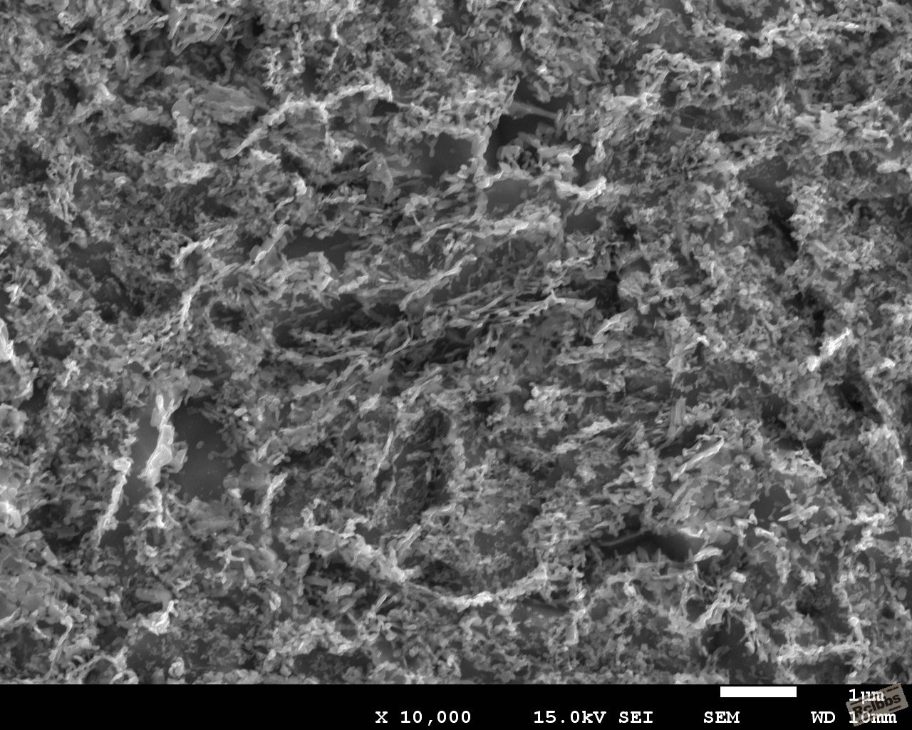

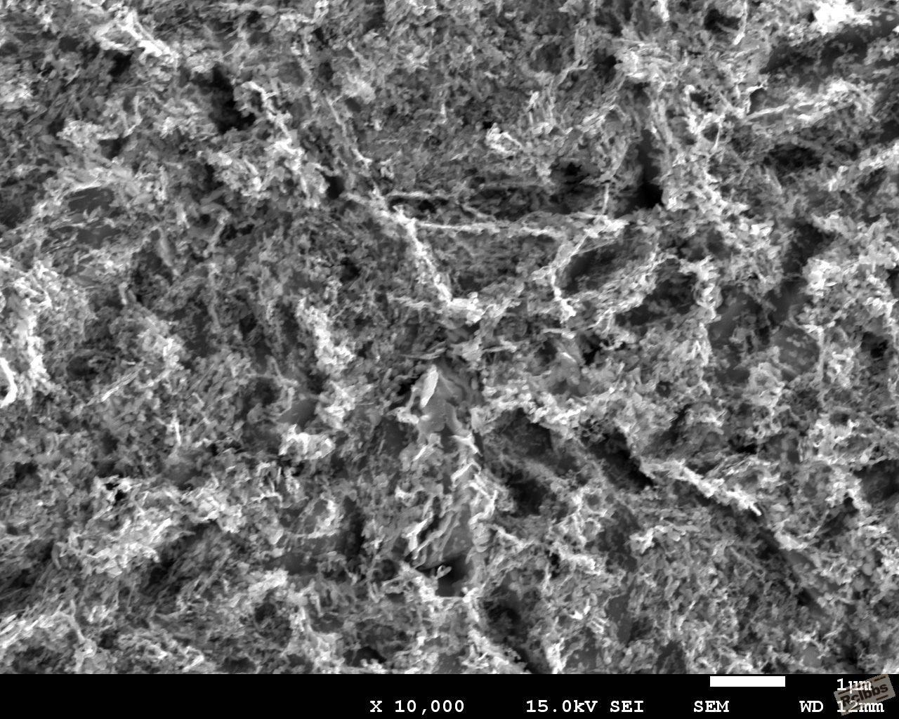

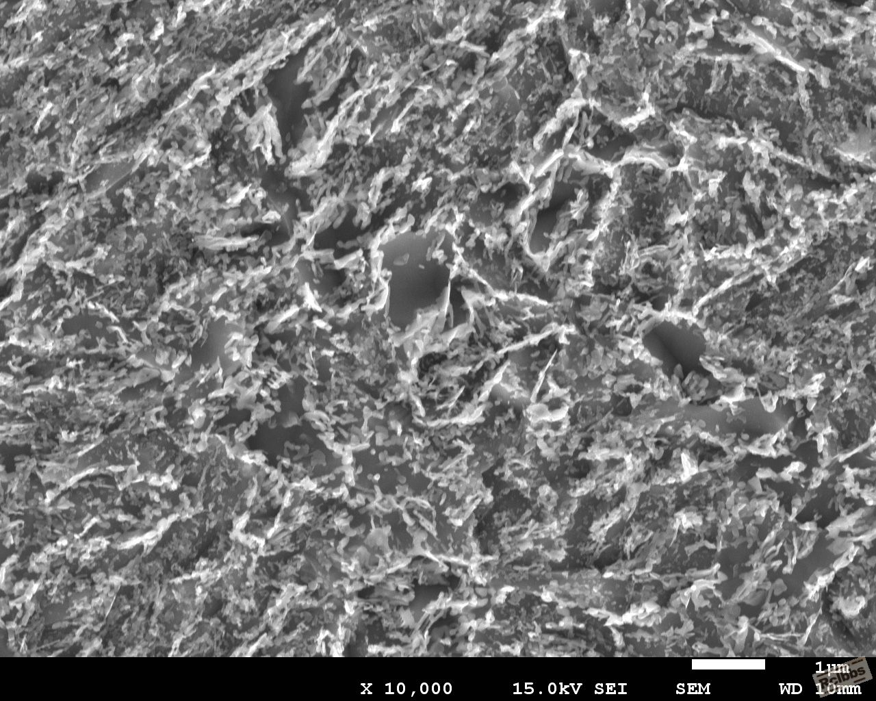

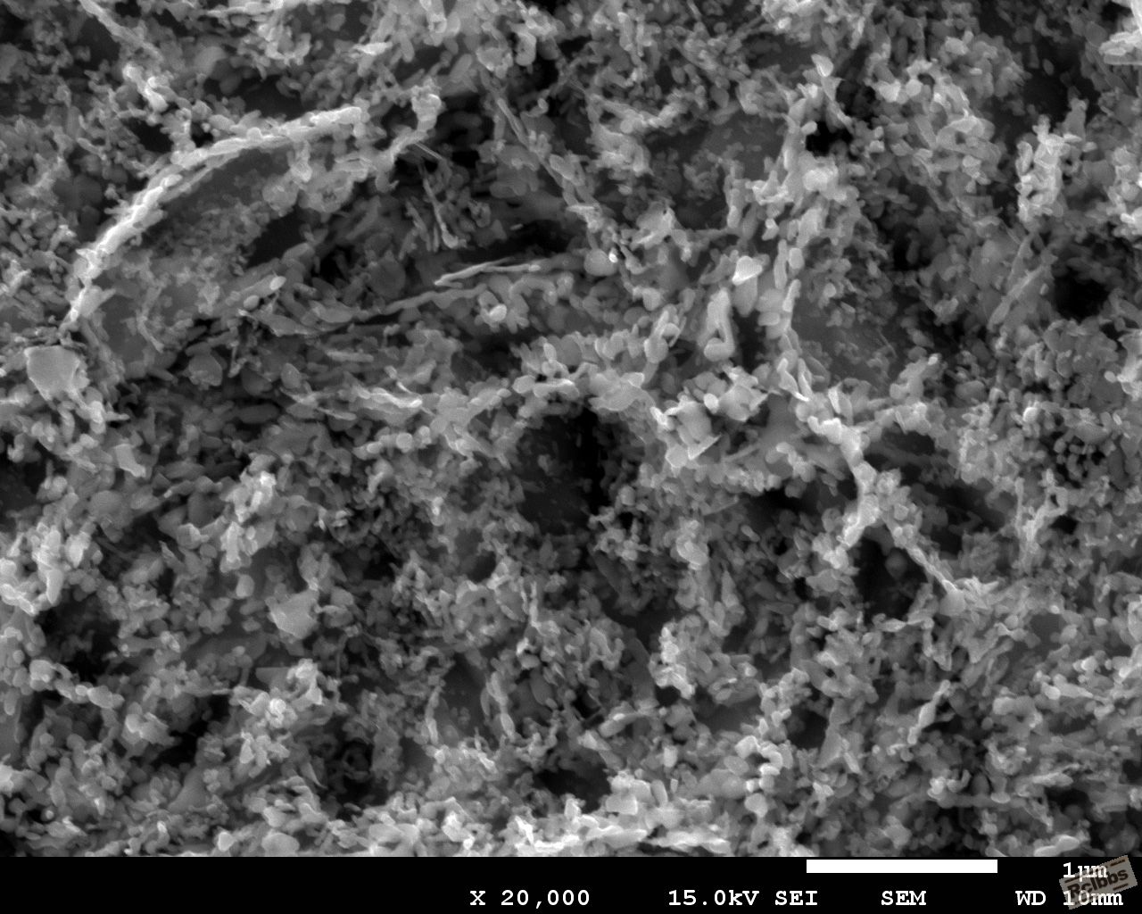

 楼主| 发表于 2009-12-14 22:59:30 | 显示全部楼层
感谢各位专家热心解答,我这只有电镜照片啊,再上传几张高倍的,看有没有帮助能看清楚点?是45钢快速加热并快冷后形成的。
发表于 2009-12-14 23:04:08 | 显示全部楼层
12# liuvguo
加热温度和保温时间是多少呢?
发表于 2009-12-15 11:35:04 | 显示全部楼层
对电镜分析不是很内行,不过看后三张,组织均匀性还是很好的。
 楼主| 发表于 2009-12-15 19:46:22 | 显示全部楼层
13# tanggang3008
加热温度应在AC3以上,激光加热的热影响区,温度高,面积小,无保温时间,靠自身传导冷却,冷却速度快。可否确认是淬火组织:板条马氏体和残余奥氏体?
发表于 2009-12-15 19:52:12 | 显示全部楼层
15# liuvguo
按照处理工艺应该是,但是马氏体在电镜的照片不像是这样的呀!你在那工作呢?
发表于 2009-12-15 20:01:47 | 显示全部楼层
第二张有针状铁素体吧我看着有点像是魏氏体  呵呵 不是很懂    前面的 有珠光体和残余奥氏体在晶界还有铁素体析出

发表于 2009-12-15 21:50:53 | 显示全部楼层
18# liuvguo
呵呵!不可以,你做好找个显微镜在看看,我看那个实在是不像马氏体形态。我已经加了你的QQ
发表于 2011-3-3 14:09:28 | 显示全部楼层
在纳米级是可以看到团簇的,我是这么认为的。
