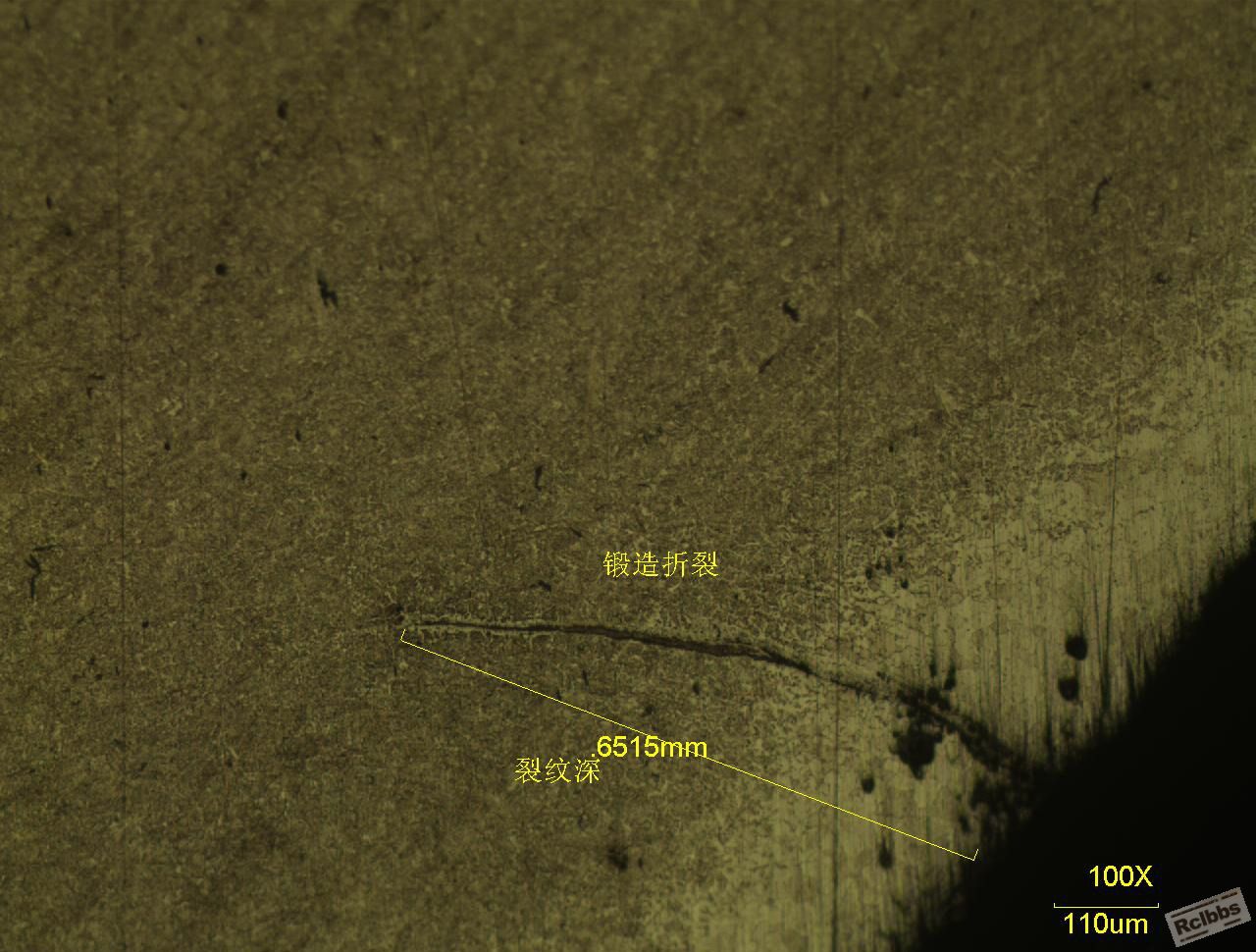

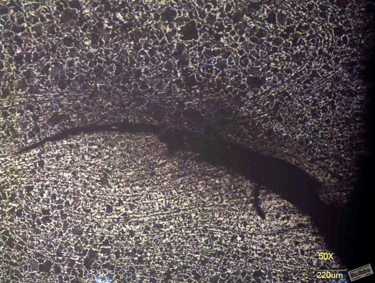

请问各位——钢材裂纹打在锻件上和锻造工序出现的折叠裂纹,这两种裂纹采用什么方法能够进行区分?
附件中的两个图片都是在锻件上发现的,又是什么裂纹?请大家发表意见!

第一张图片里的这个不是折叠裂纹吧,仅供参考 本帖最后由 cqitstudent 于 2009-12-14 13:44 编辑

第一张图片里的这个不是折叠裂纹,有夹杂物.

看裂纹最好是再有一张没有腐蚀的照片,再之,腐蚀的要浅点较好,前可能是锻造裂纹

第一张图片好像是折叠,有金属流变线,是压上去的。不过图片不是很清楚,楼主可以在金相下仔细看看

个人认为:第一张照片中的左段较粗裂纹是原材料裂纹,在锻造时有扩展,所以较粗,而右段较细的是左段裂纹的延伸。第二张照片则是锻造折叠,属于锻造工艺有问题造成。
