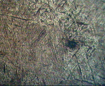

为何同一种材料同一个工艺会做出不同的金相组织?我们公司有两个客户,两家产品的型号规格材料都是一样的(材料20CrMnTi)!所以我们都经常放在同一炉渗碳淬火+低温回火。A产家做出来的金相组织都是在-3级的范围内,可是就B产家的产品金相组织达不到1-3级,经常同时出现粗大片状M和板条状M(都超级别了),其它组织都在1-3级范围之内!所以请教各位帮我分析一下原因为什么会出现这样的情况!?
0910271122-2表面400X.jpg 400X 本帖最后由 马塞克 于 2009-12-14 16:10 编辑

为何不先看看二家材料的原始组织?

客户有没有给你们提供材质报告呢》是不是有一个厂家材料根本不是20CrMnTi呢?

两家材质还是不一样
 楼主| 发表于 2009-12-14 21:46:56 | 显示全部楼层
客户没有提供材质报告!我们也怀疑在材料上有问题,但是我们厂技术条件有限,
所以就没对原材料做检测项目了!

我和2#同感,可能与原始组织和晶粒有关。

我也怀疑可能与原始组织和晶粒有关!不过以我发的金相照片来看这样的组织对产品
的性能影响大吗?

7# 马塞克
粗大的马氏体对会增加零件脆性,力学性能会下降

渗碳淬火前零件的加工成形过程带来影响也值得考虑,比如强行切削留下晶格畸变,或采用了冷挤压成形工艺引起晶格畸变等,事先未经回复处理(再结晶过程)在渗碳温度易生长为粗晶,淬火形成粗大的马氏体。

应该是两个厂预备热处理方式不同,就会导致后续组织的差异。

我们也怀疑可能是两个厂预备热处理方式不同!跟客户反应过此事,他们也没在意!害我们做的心神不宁的!

也有可能是为了缩短渗碳时间,提高温度导致晶粒粗大。

图片不十分清楚,象是针状碳化物,会影响产品表面性能。个人观点,供参考!

估计很可能和晶粒粗大有关

一家的原材料有问题可能存在原始晶粒粗大、化学成分P、S、Mn等超标
