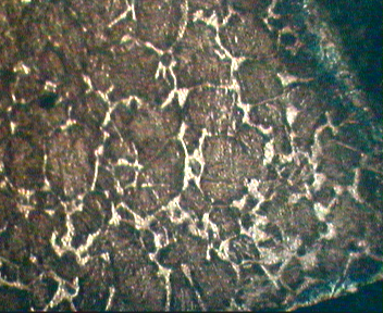

请大家帮我分析一下这两张网状的金相组织!渗碳淬火+低温回火,材料:20CrMnTi  工艺:910度   C1.1 260min   870度  C0.9  70min 840度 C0.3  100min
100x.JPG 100x表面
400x.JPG 400x表面 本帖最后由 马塞克 于 2009-12-14 20:55 编辑
发表于 2009-12-14 19:25:39 | 显示全部楼层
应该是淬火时冷却较慢造成的心部网状铁素体析出。
发表于 2009-12-14 19:27:25 | 显示全部楼层
这个是心部组织还是表面组织呢、》
发表于 2009-12-14 19:32:10 | 显示全部楼层
如果是边部那就是渗碳不完全,如果是心部那就是冷却不足铁素体析出
发表于 2009-12-14 19:44:50 | 显示全部楼层
边部过热,冷却不足出现网状渗碳体。
发表于 2009-12-14 20:03:18 | 显示全部楼层
网状碳化物,渗碳碳浓度高,扩散不好,加正火工序。
 楼主| 发表于 2009-12-14 21:43:48 | 显示全部楼层
这都是表面位置拍的组织!看形态跟碳化物有所不同!因接触金相不久所以不能确定!
还请各位多多指教啊!
发表于 2009-12-14 21:57:52 | 显示全部楼层
7# 马塞克
建议先打硬度如果是铁素体,硬度会偏低,如果是碳化物那就是碳浓度过高,需要适当控制碳含量

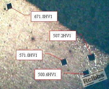

 楼主| 发表于 2009-12-14 22:03:40 | 显示全部楼层
如果是碳化物打硬度会有什么表现啊?明天我回公司去试试看!

发表于 2009-12-14 22:04:27 | 显示全部楼层
是过度渗碳的结果;那些白色沿晶相是渗碳体;
这些组织存在会导致渗层脆性很大.
发表于 2009-12-14 22:05:45 | 显示全部楼层
9# 马塞克
如果是碳化物硬度肯定会高,你把样品在好好制制,在显微镜下观察,碳化物发亮。

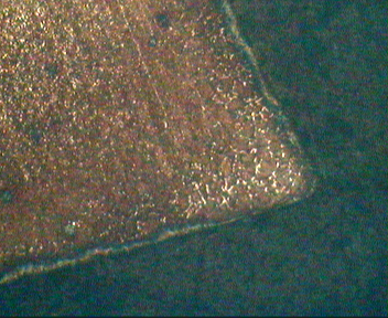

发表于 2009-12-15 03:03:12 | 显示全部楼层
由于顶角处从两个相交面接受渗碳的位置,C浓度高于其它部位,气相碳势偏高时易于在此出现过多碳化物积聚。建议降低碳势、减短强渗期适当长扩散时间。
发表于 2009-12-15 09:23:18 | 显示全部楼层
第一段时间缩短,二段延长.

发表于 2009-12-15 09:45:52 | 显示全部楼层
不可能是网状铁素体,因在角上出现,一定是渗碳体。
碳势太高了。
 楼主| 发表于 2009-12-15 10:15:39 | 显示全部楼层
这是我今天早上回公司用维氏硬度测的硬度值!
未命名.jpg 100x表面

发表于 2009-12-15 10:55:07 | 显示全部楼层
这是网状渗碳体,容易出现在尖角部位,渗碳后期适当降低碳势。(如果是脱碳形成的铁素体的话应该由表至里分层很明显)
发表于 2009-12-15 10:57:40 | 显示全部楼层
我认为是网状渗碳体,谈浓度高冷速慢所致。
发表于 2009-12-15 12:06:25 | 显示全部楼层
是网状碳化物,尖角效应,易在尖角部位出现网状碳化物,降低碳势、延长扩渗时间。
