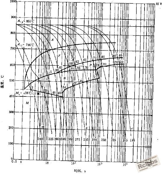

论坛那位高人有16Mn的C曲线图啊?有的帮忙上传个!谢谢。
发表于 2009-12-15 19:29:13 | 显示全部楼层
碰巧有,给你一张吧。

2# mrgadfly
感谢你的图,看来16Mn淬火很难不出现F

2# mrgadfly
请问下在F的终了线上或者是P的开转变的曲线上的数字如5,15,18,45.。。。。一些是什么意思呢?
发表于 2009-12-17 21:52:47 | 显示全部楼层
组织比例
发表于 2009-12-17 22:19:44 | 显示全部楼层
6# ltw369258
呵呵!同意。

发表于 2009-12-18 22:41:05 | 显示全部楼层
16Mn的含碳量太低,淬火很难得到马氏体
