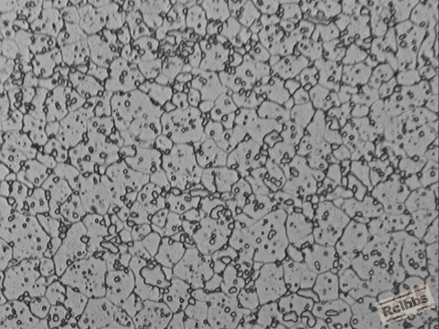

发表于 2009-12-15 10:28:34 | 显示全部楼层 |阅读模式
4×500.jpg [quote][/quote]
参与人数 1热处理币 +5 贡献值 +10 收起 理由
风来疏竹 + 5 + 10 感谢上传!
发表于 2009-12-15 10:39:56 | 显示全部楼层
看似球状珠光体
签到天数: 79 天
发表于 2009-12-15 10:44:15 | 显示全部楼层
1# 251259628
评什么?
模具钢淬火晶粒?
发表于 2009-12-15 10:51:03 | 显示全部楼层
1# 251259628
建议给大家介绍清楚材料牌号及处理状态,这样就好评了。
签到天数: 941 天
发表于 2009-12-15 11:35:52 | 显示全部楼层
制样和照片都不错。
发表于 2009-12-15 11:41:44 | 显示全部楼层
照片拍得很有水平,清晰无任何瑕疵。观察照片晶粒较细也很均匀,碳化物均匀的球状,分布很好。
发表于 2009-12-15 12:26:44 | 显示全部楼层
不说清楚信息,大家很难评。不过有点象退火料...
签到天数: 52 天
发表于 2009-12-15 12:32:24 | 显示全部楼层
球化退火处理的么?制样很好!
 楼主| 发表于 2009-12-15 13:37:29 | 显示全部楼层
三楼说的对,试样是淬火态。各位评评晶粒度,因为这个晶粒度与供应商有较大争议。
发表于 2009-12-15 13:46:10 | 显示全部楼层
不敢苟同。
你是楼主啊, 真的是淬火吗?
 楼主| 发表于 2009-12-15 13:58:20 | 显示全部楼层
对啊,真的是淬火态。
发表于 2009-12-15 14:05:20 | 显示全部楼层
什么材料,什么热处理工艺?都不说,光有一副图片不好评.
发表于 2009-12-15 14:07:29 | 显示全部楼层
要评晶粒度,要知道你的照片放大倍数.
 楼主| 发表于 2009-12-15 14:12:58 | 显示全部楼层
500倍。1040℃保温1小时。
发表于 2009-12-15 14:26:54 | 显示全部楼层
我个人认为晶粒度有8级
发表于 2009-12-15 18:20:13 | 显示全部楼层
图片是较清楚,加个比例尺吧,这样才好评
发表于 2009-12-15 19:27:43 | 显示全部楼层
500倍3-4级,标准视场7-8级
发表于 2009-12-16 10:04:26 | 显示全部楼层
500倍3-4级,标准视场7-8级
sfc_n12 发表于 2009-12-15 19:27
是的,我同意楼上的观点,如果是在100倍视场下看,我认为7-8级。
发表于 2009-12-16 10:55:32 | 显示全部楼层
看来是高合金钢啊,猛一看以为是铁素体+碳化物。如果按楼主的工艺对应的话,应该是过共析钢的淬火组织,马氏体+碳化物,只评马氏体表现出来的晶粒度应该就可以了。纯粹是通过结论来前推,大家不要见笑。
发表于 2009-12-16 11:33:31 | 显示全部楼层
是Cr12型高合金钢吗?
