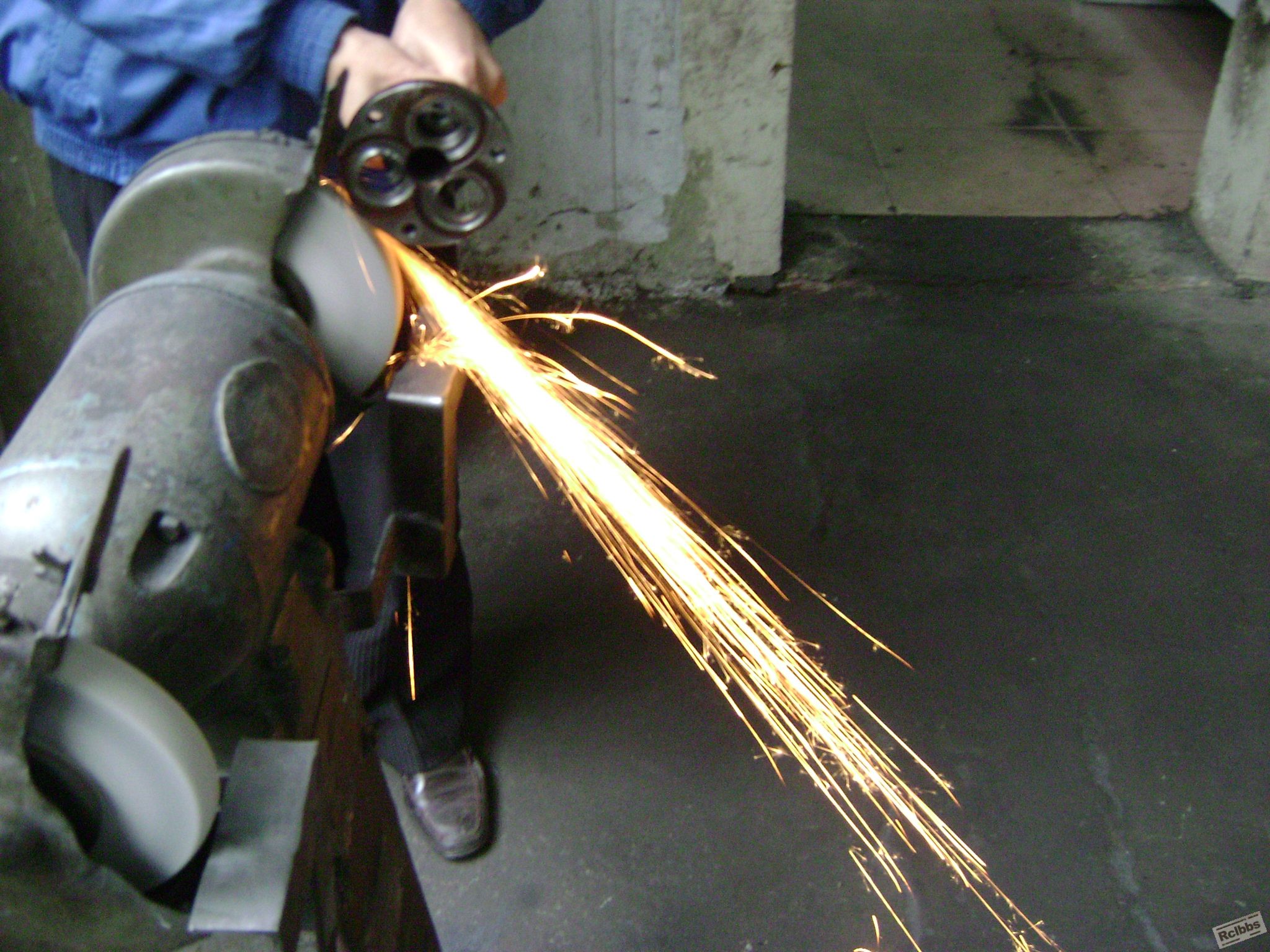

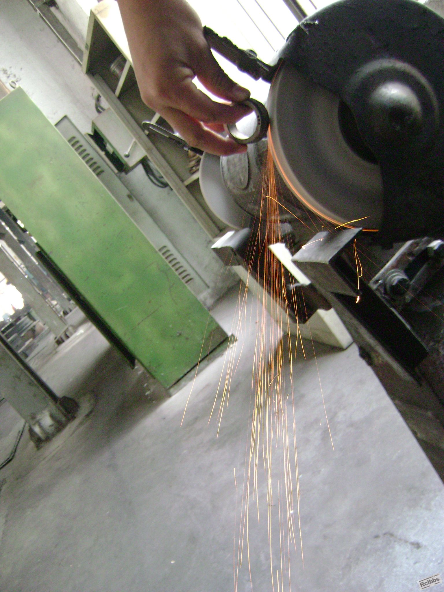

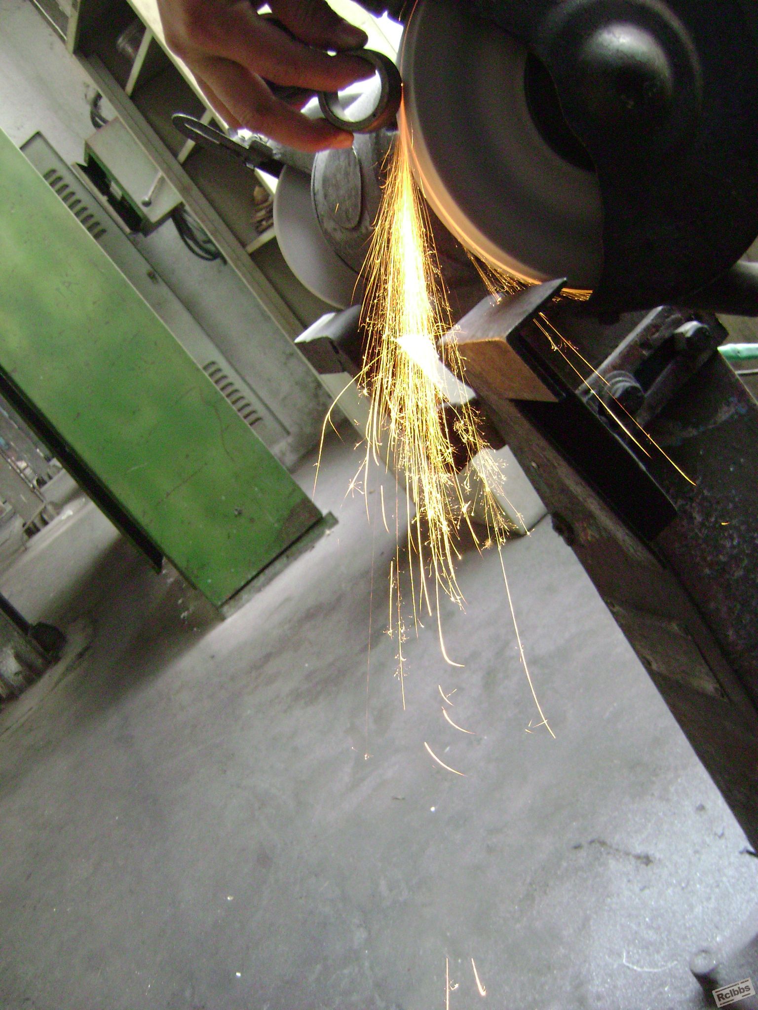

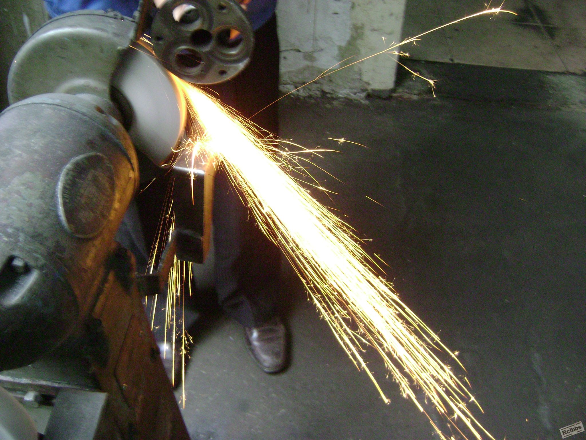

求助各位高手帮我看看图片里的钢火花,从火花看它们分别是什么钢材质的,谢谢了

在实际操作时,打磨的力度要求适中,2,3,4图明显力度过大,流线不够清晰。有时区分合金元素,力度极为讲究。环境可选择稍暗的地方。

谢谢您的解答,不过我是个新手对着些判断还不是怎么了解您能否帮我指出这四个图片里的材质分别是什么材质啊?谢谢了啊。我仅知道第一个是高速钢!

实际上火花鉴别,只能定性,而不能定量。假如第一个是高速钢,第二个应该是中碳钢之类(或中合金钢),第三个用力太大,好像中碳钢里有锰元素。第四个应该是,高碳钢或高碳合金钢之类如轴承钢等。多年不搞火花鉴别,只是胡猜乱说一气。
发表于 2009-12-16 14:06:56 | 显示全部楼层
第一个是低碳合金钢,第二个应该是中碳钢之类,第三个用力太大,不清晰。第四个应该9crsi
