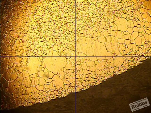

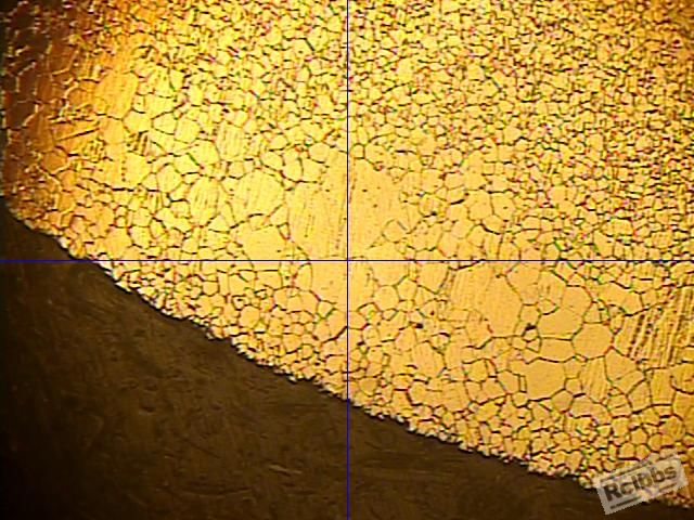

请教各位大侠:
我在做1018A线材的球化退火时候,发现线材在拉拔退火后的线材部分金相组织存在异常长大的现象:边缘组织晶粒细小——中间晶粒突然长大——里面晶粒又是细小。
请问各位这是什么原因造成的,是热处理工艺不对还是原材料有问题,该用什么措施预防?
谢谢!
风来疏竹 + 5 感谢上传!
发表于 2009-12-15 15:28:50 | 显示全部楼层
怀疑是拉拔时变形量为临界变形量。
发表于 2009-12-15 15:54:09 | 显示全部楼层
发表于 2009-12-15 15:57:38 | 显示全部楼层
真是怪怪的,不可思议。但是我想:有其果必有其因。是否多次拉拔,产生表面多次变形,而变形量不同,产生了不同层次的,晶粒大小不同。
风来疏竹 + 5 感谢支持!
 楼主| 发表于 2009-12-15 16:34:56 | 显示全部楼层
4# renbenfg
的确是多次采用了多次拉拔,每次的变形量有差距,而且大部分的拉拔减面率都很大(约80%)正好在影响再结晶的程度,但是为什么同一工艺同一批次的其他钢丝很少有这种现象呢?
不过还想了解下这种组织会不会影响冷成型加工,如何来避免类似现象的发生呢?
谢谢哦,有点贪得无厌了,哈哈
发表于 2009-12-15 16:53:30 | 显示全部楼层
回楼主:这种组织对冷加工成型,会造成一定的影响。对其塑性变化的,影响程度不会很大。但对机械性能有破坏。因为已产生了粗晶带,与相邻的细晶粒带,容易产生位错。改正希从冷加工变形量的控制,及再结晶退火做起。个人观点仅作参考,不足为凭。如有错误欢迎纠正!
发表于 2009-12-15 18:06:46 | 显示全部楼层
在这猜测不如把过程材料和母材都做一下金相,更有说服力
 楼主| 发表于 2009-12-16 08:25:41 | 显示全部楼层
的确,需要搜集下母材和成品材料的金相,对比一下了
