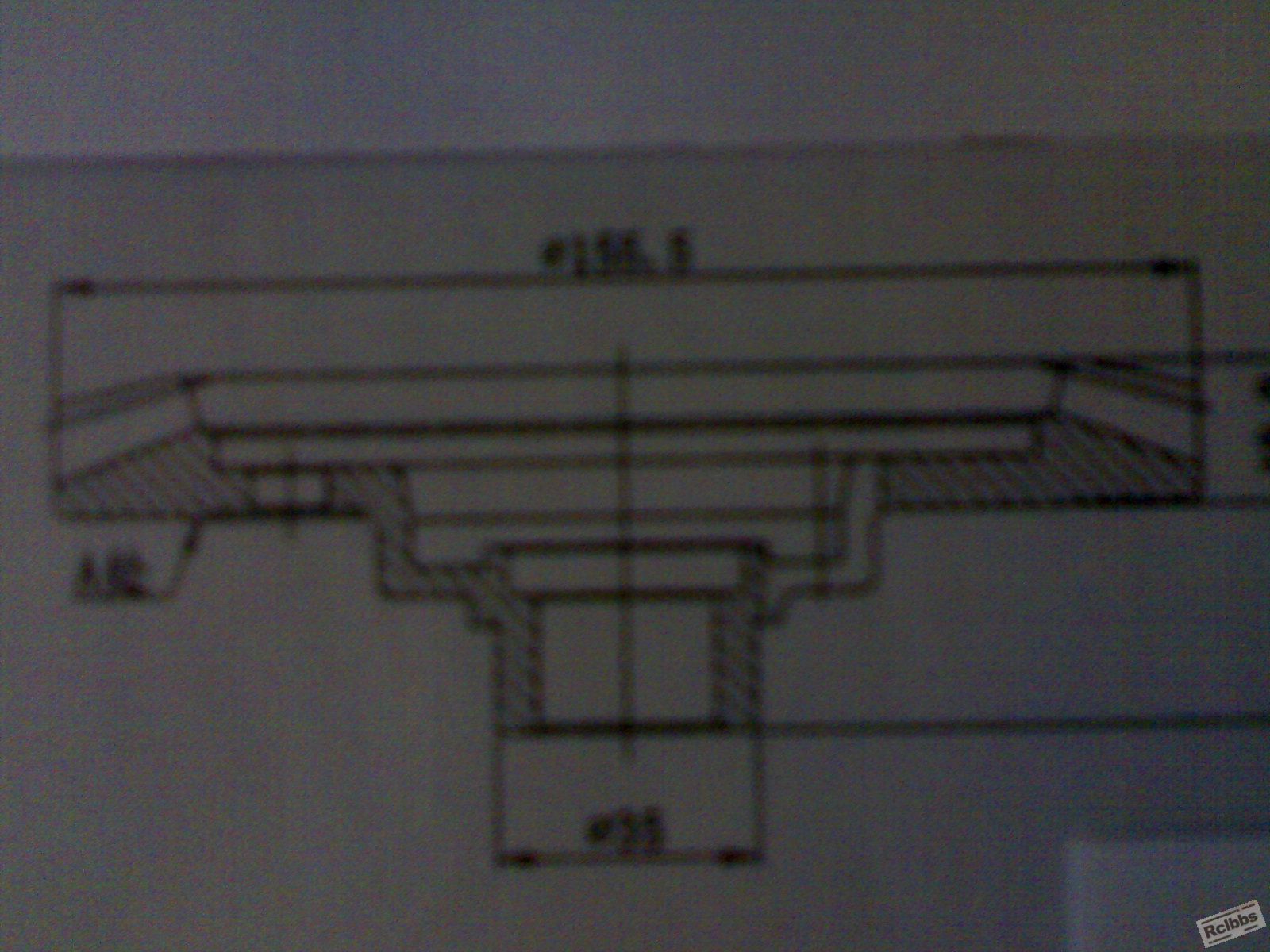

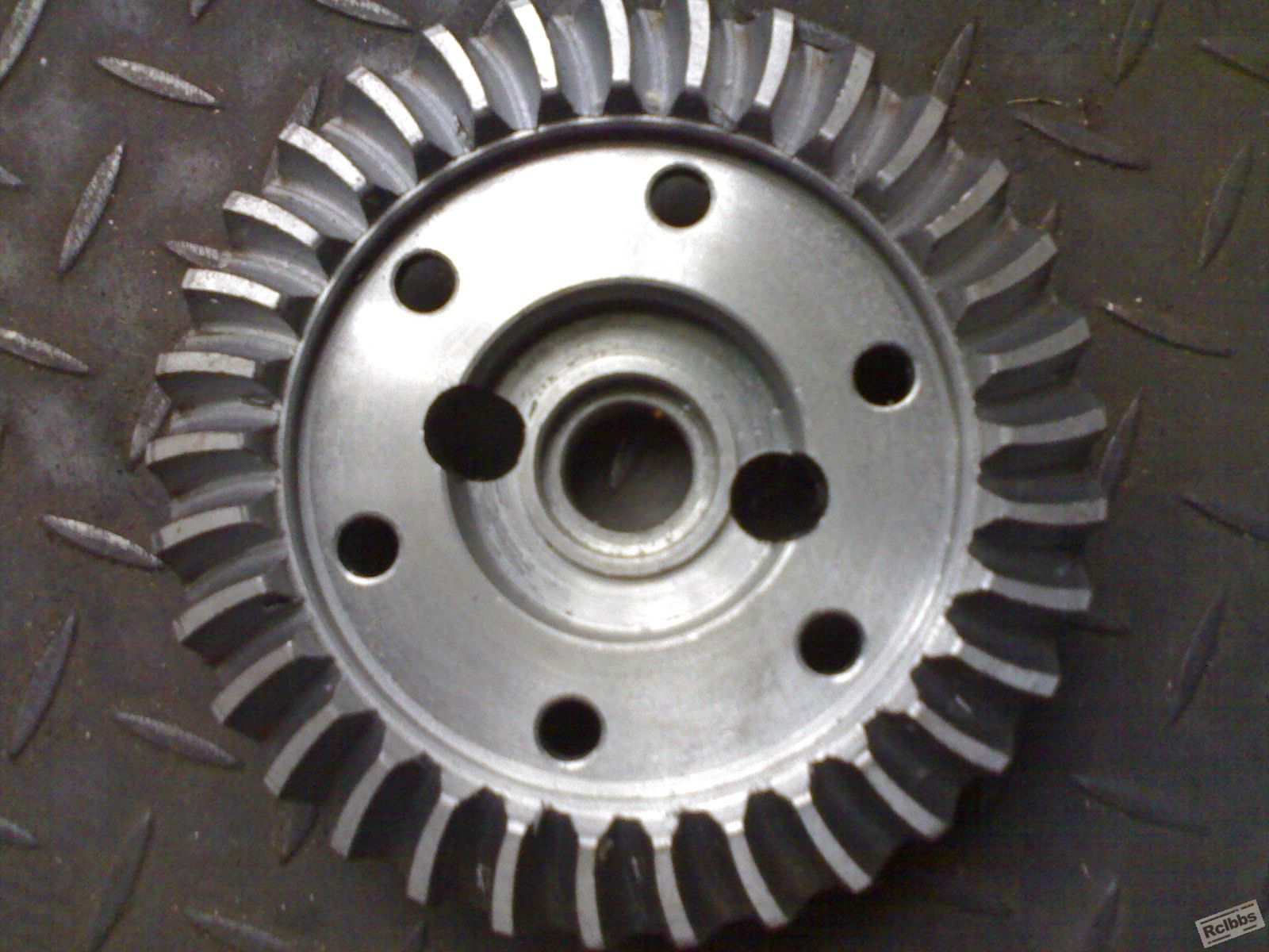

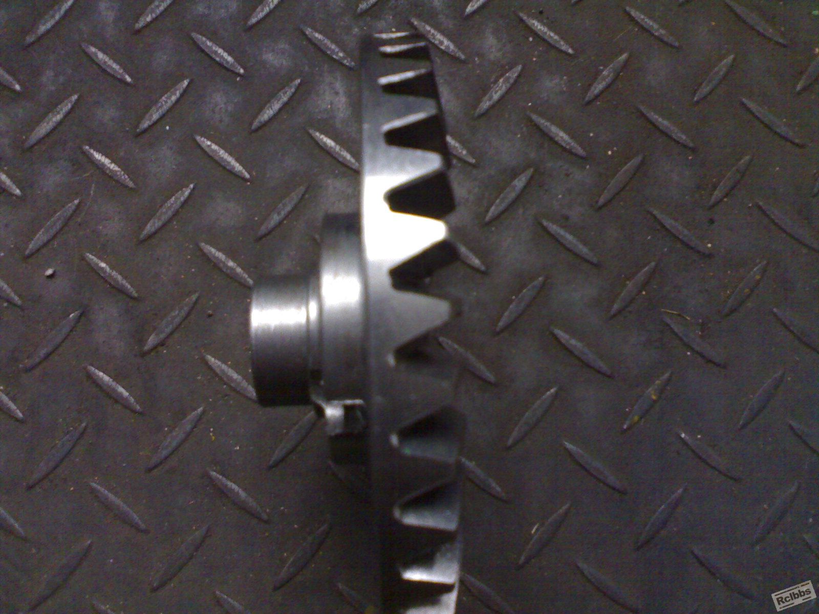

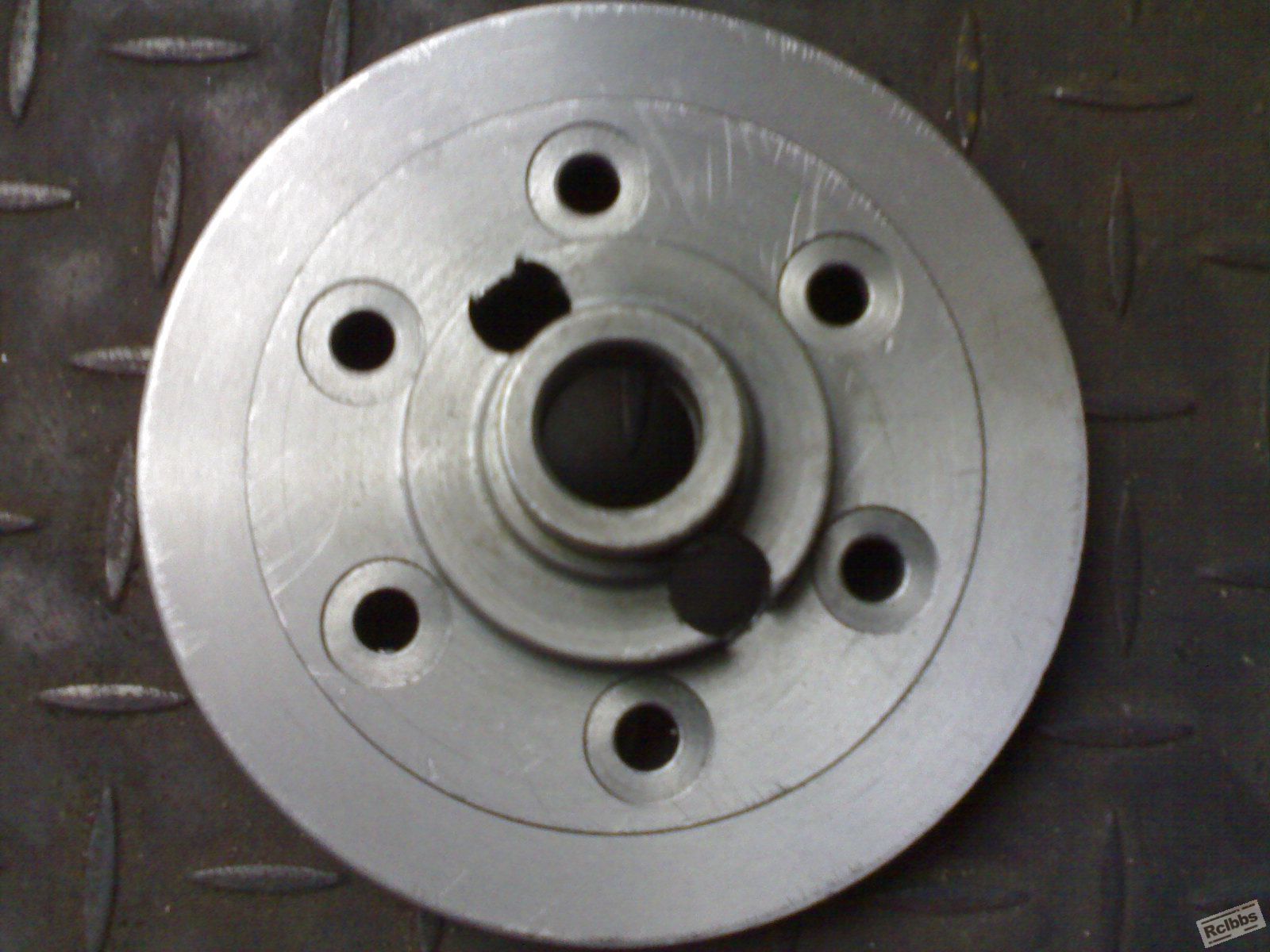

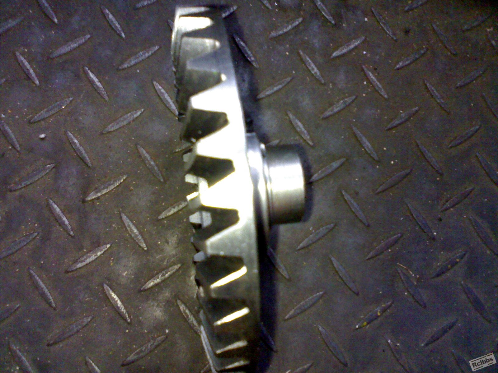

[]现有模数为4.7,20CrMnTiH材质的从动轮其渗碳技术要求为:(1):硬化层渗层深度0.5----0.7mm。。(2):表面硬度:56----62HRC,心部硬度25----35HRC..(3):平面变形度0.05mm以内。。。处理的设备为:90KW井式气体渗碳炉。。。淬火介质为快速淬火油。。。请同仁从材质要求,渗碳工艺,装炉方式,及淬火方式上发表高见,怎样才能达到所要求的技术要求???以下为产品的简图及实物。。

回1#:
我先占个沙发,从齿轮形状看,你的从动轮是带差速器的类型,且从动轮是分体式差速器的一部分,齿轮正面内孔的凸台为止推面,背面标有尺寸的小圆柱是装轴承的。工艺建议用860度碳氮共渗降温直接淬火。装夹方式建议批量大的话,做专用工装,工装的形式用文字不好表述,如不保密的话,能否发一带尺寸标注的详图,我来显个丑,给你一个工装方案,给你设计提供一个思路。

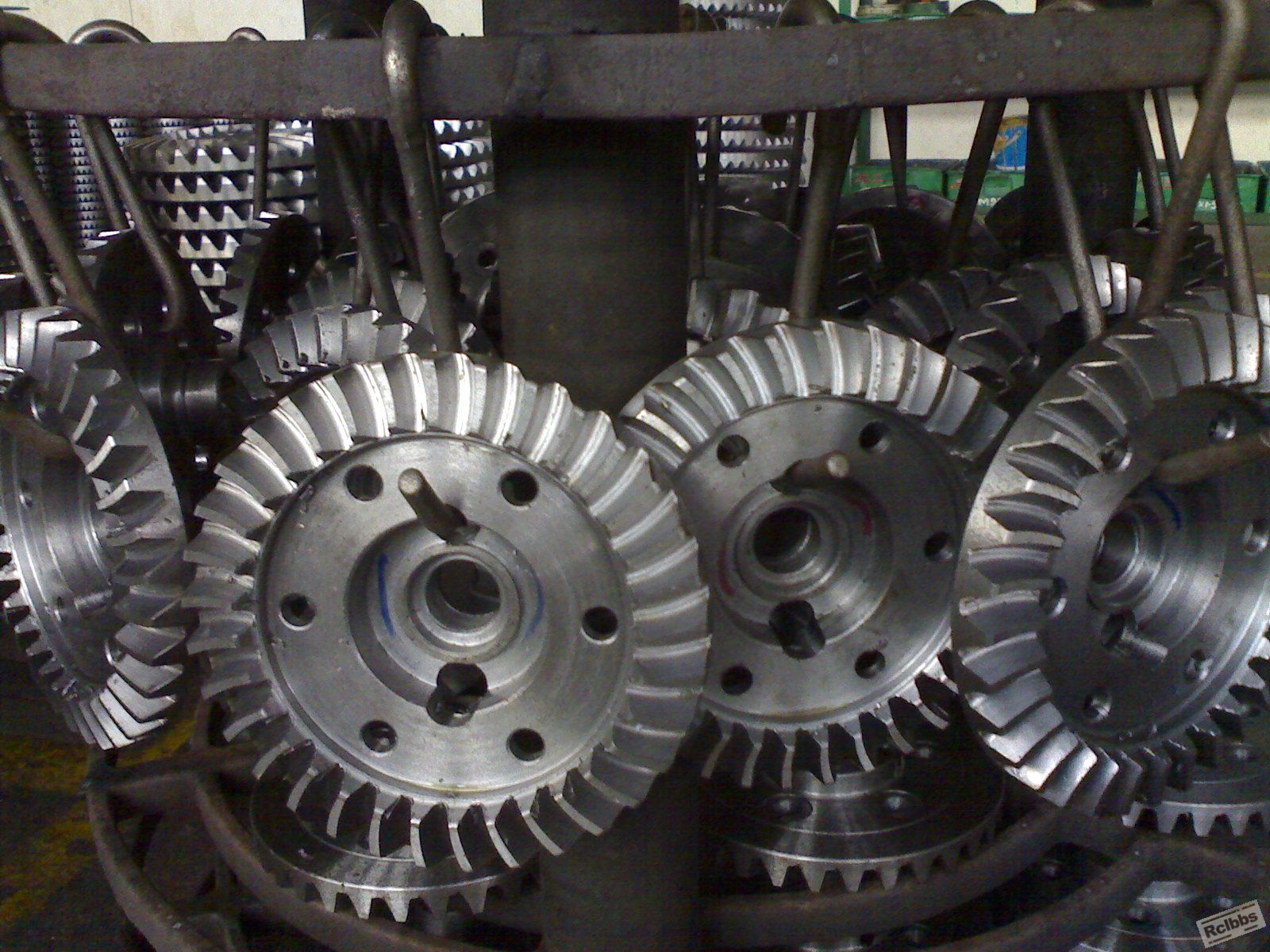

我打算用这样的装炉方式,大家看看有何不妥。。。

发表于 2009-12-17 18:36:22 | 显示全部楼层
回13#周工:
从你的挂装照片看,渗碳淬火完测量是平放的变形大还是挂起来的变形大?

 楼主| 发表于 2009-12-17 19:58:14 | 显示全部楼层
15# zhang
现在结果还不知道,没有进炉处理。有结果会有通报的。
