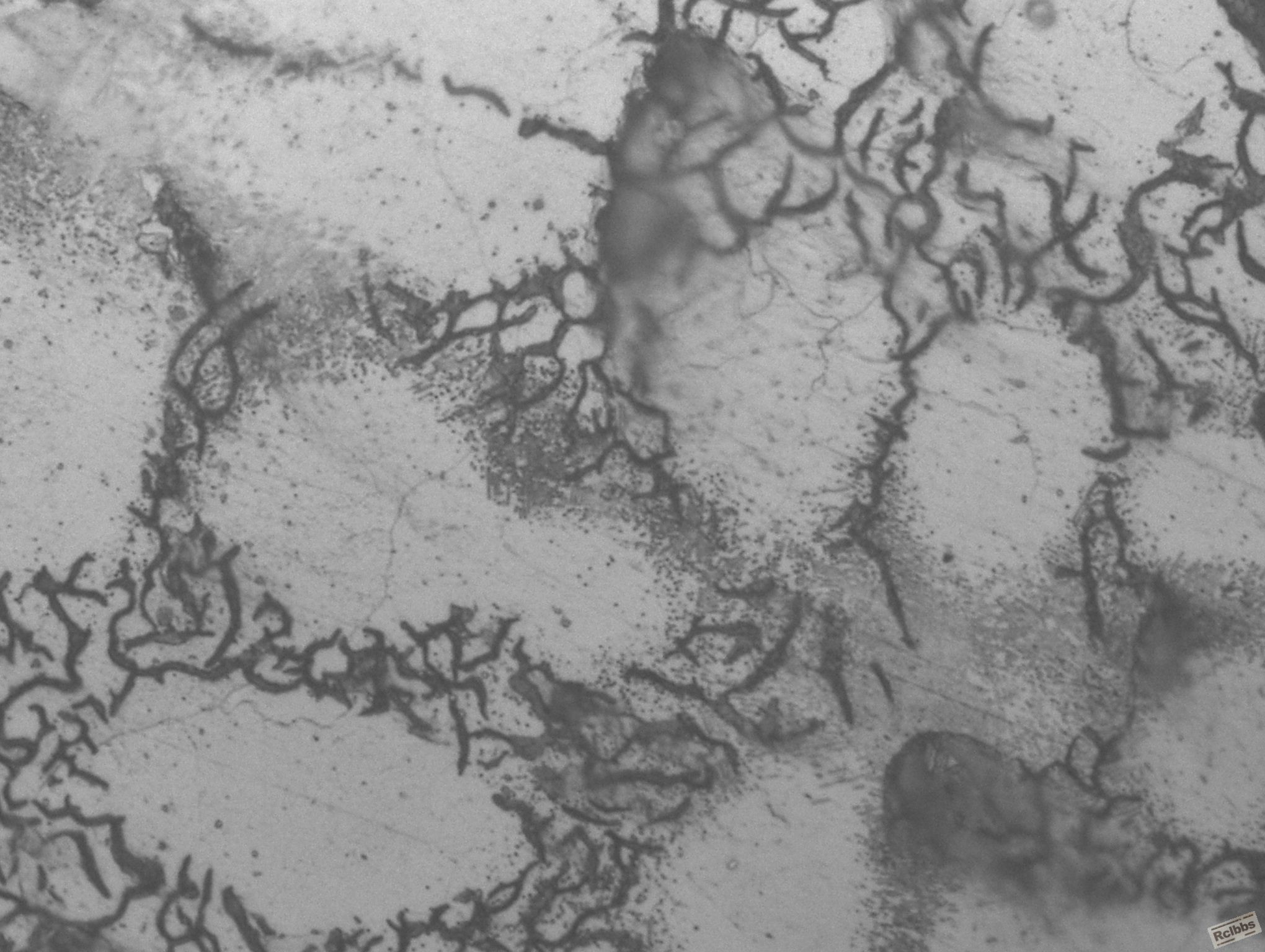

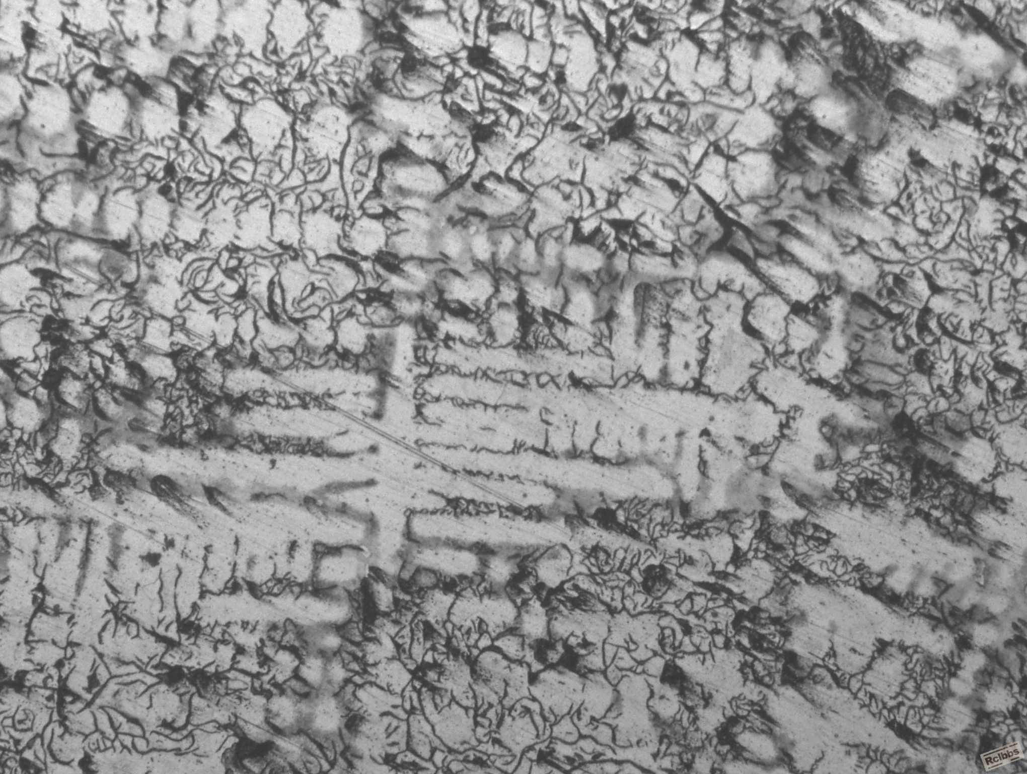

灰铸铁,请大家帮我分析一下这是什么组织,白色团状的东西是铁素体吗? 本帖最后由 浮光掠影 于 2009-12-15 22:50 编辑

浸蚀过吗?》如果浸蚀过,那肯定是铁素体啦!

 楼主| 发表于 2009-12-15 19:07:30 | 显示全部楼层
腐蚀过,但我觉得铁素体是纯色的,我把样制了几次,发现那里面好像有黑点啊,不能确定是铁素体了

3# 浮光掠影
这个肯定是铁素体,上面的黑点可能是样品没有冲洗干净,这种组织我也见过,没问题绝对是铁素体
发表于 2009-12-15 19:49:33 | 显示全部楼层
拿你能确定是铁素体的试样重新抛腐一下看看,上面是不是有黑点就能确认了。

 楼主| 发表于 2009-12-15 22:47:36 | 显示全部楼层
我做了好几遍啊,还有黑点啊,会不会是莱氏体啊
发表于 2009-12-15 22:54:54 | 显示全部楼层
肯定不是莱氏体

发表于 2009-12-15 22:58:47 | 显示全部楼层
你那个100%是铁素体
