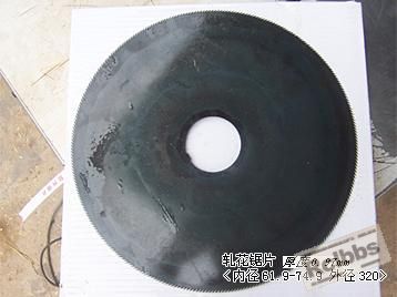

用65锰带钢通过普通热处理退火整形做成的棉机锯片,直径320mm,厚度0.96mm,请问各位老师用什么工艺能使锯齿硬度和耐磨性提高,在不变形和锯齿不脆断的情况下处理,最好投资小的设备和简单工艺,   在这谢了邮箱bqg2008@126.com     qq124356074 cp1.jpg

对锯片进行调质处理,像这样的锯片一般都是进行调质处理。
发表于 2009-12-15 21:55:23 | 显示全部楼层
如果对耐磨性要求很高,可以在调制后再进行氮化处理。

发表于 2009-12-15 22:19:13 | 显示全部楼层
没做过这类产品,个人觉到采用淬火加中温回火,充分发挥弹簧钢的优点。不知你要用这类锯切硬度为多少的工作?

 楼主| 发表于 2010-3-9 15:30:40 | 显示全部楼层
回复 5# fangentou
是棉花初加工用的轧花锯片

发表于 2010-3-9 18:23:40 | 显示全部楼层
淬火+中温回火,形成贝氏体。

发表于 2010-3-9 18:30:32 | 显示全部楼层
65MN组织为马氏体加下贝氏体耐磨性较好!
