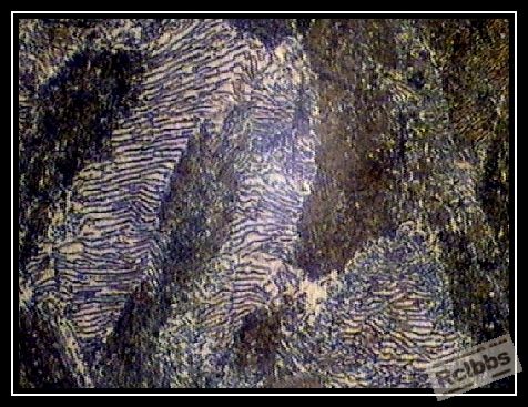

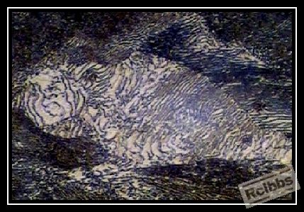

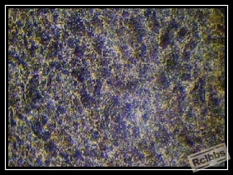

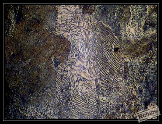

发表于 2009-12-15 21:01:29 | 显示全部楼层 |阅读模式

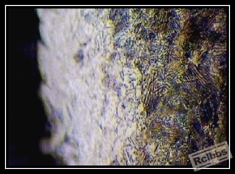

材料:GCr15   钢丝直径:5.8mm,这是供货商提供的原材料,心部组织为球状珠光体,表面是片状珠光体,厚约550μm。 本帖最后由 热工女将 于 2009-12-15 21:04 编辑

发表于 2009-12-15 21:10:26 | 显示全部楼层
典型的片状珠光体加渗碳体,必须进行球化退火工艺才能进行淬火
签到天数: 611 天
 楼主| 发表于 2009-12-15 21:42:17 | 显示全部楼层
他们出厂已经球化退火了,这是球化退火后的组织,

发表于 2009-12-16 07:44:14 | 显示全部楼层
本人认为这是表面贫碳造成的,国外标准中这种组织纳入表面脱碳.

发表于 2009-12-16 08:00:28 | 显示全部楼层
4# zHANG_999567
       GCr15贫碳会贫到极低,以致球化退火的时候,正常球化温度达不到其Ac1了吗? 本帖最后由 烟不离手 于 2009-12-16 08:16 编辑

发表于 2009-12-16 08:07:30 | 显示全部楼层
不合格的球化组织
发表于 2009-12-16 08:15:36 | 显示全部楼层
腐蚀太深了,看不清楚。除了白色的片状外。在黑色区域隐约也能看到片状。如果是这样就很难说,是单纯的脱碳了。

发表于 2009-12-16 13:59:12 | 显示全部楼层
球化退火不好,边部晶粒粗大可能加热不均匀,
发表于 2009-12-16 18:56:07 | 显示全部楼层
球化退火是在Ar1~Ac1温度范围进行的,“烟不离手”所言的意思很清楚:贫碳不会导致Ar1~Ac1点的变化,如果Cr含量随着C一起下降发生贫Cr的话Ar1~Ac1才会下移,GCr15的Ac1=745°C,GCr9的Ac1=730°C,GCr6的Ac1=725°C.是否球化退火温度处于GCr15的上限,导致表面贫Cr异常区远离球化温度区间得不到球化?期待进一步探讨。

发表于 2009-12-17 08:30:21 | 显示全部楼层
9# ZX771
       球化退火温度一般选择在Ac1稍过一点,我在想,GCr15的正常含碳量在1.0%左右,这么高含碳量的钢,除非在高温热加工时因为长时间加热脱碳会十分严重,以致表层的Ac1会升高外,其他的加热阶段的脱碳都不会很严重。但是原材料厂不是傻子,干嘛干这种费力不讨好的事(呵呵,也难说真有,但是概率太小)?
       没有看出来楼主说的“心部组织呈球状”。
       我倒是推测,原材料厂家在热加工完了之后,认为温度还挺高,将其装炉冷却,或坑冷,或灰冷什么的。呵呵,总之是有偷工减料的嫌疑。

 楼主| 发表于 2009-12-17 10:06:08 | 显示全部楼层
9# ZX771
我问了一下供货商,他说780度退火,

 楼主| 发表于 2009-12-17 10:18:08 | 显示全部楼层
10# 烟不离手
直径5.7mm,表层有550微米组织是珠光体+渗碳体,心部是球状珠光体,影响到后期淬火。

发表于 2009-12-17 12:20:08 | 显示全部楼层
这个问题以前也曾讨论过的,本人认为最好的办法是测一下表面含碳量.

 楼主| 发表于 2009-12-17 16:33:38 | 显示全部楼层
13# zHANG_999567
不好意思,私人企业那有分析仪器啊,没法测,
发表于 2009-12-17 21:25:26 | 显示全部楼层
可能球化的时候冷却速度过快。

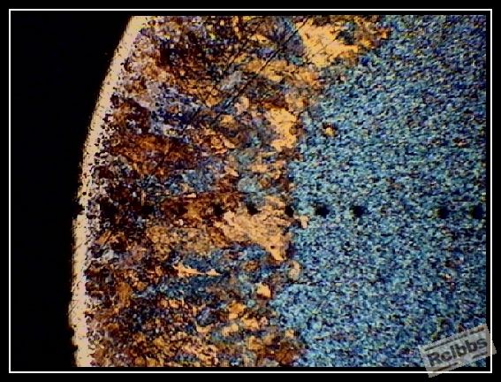

 楼主| 发表于 2009-12-17 21:39:37 | 显示全部楼层
这是表面组织, 本帖最后由 热工女将 于 2009-12-25 21:36 编辑
发表于 2009-12-17 21:43:52 | 显示全部楼层
表面脱碳啦
签到天数: 146 天

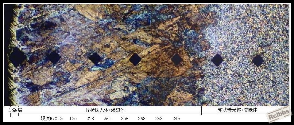

发表于 2009-12-18 18:21:47 | 显示全部楼层
       脱碳了,看来脱碳很严重。向楼上的仁兄致歉!这种脱碳会是球化退火的时候造成的吗?希望有高手指点。另外希望楼主打显微硬度,看看全脱碳区,过渡区和心部在显微硬度上有没有什么差别。
签到天数: 611 天
 楼主| 发表于 2009-12-18 21:00:09 | 显示全部楼层
我真的没有办法了,我和他们老板交谈,他不承认,说他们的工艺没问题,一直是这样做的,让我们送外协淬火去,如果淬不硬他承担责任。所以我们只好送到外厂去淬火了。结果还没出来。
签到天数: 611 天
 楼主| 发表于 2009-12-18 21:06:46 | 显示全部楼层
18# 烟不离手
马工你好:谢谢你指点,我明天打一下显微硬度, 本帖最后由 热工女将 于 2009-12-25 21:42 编辑
