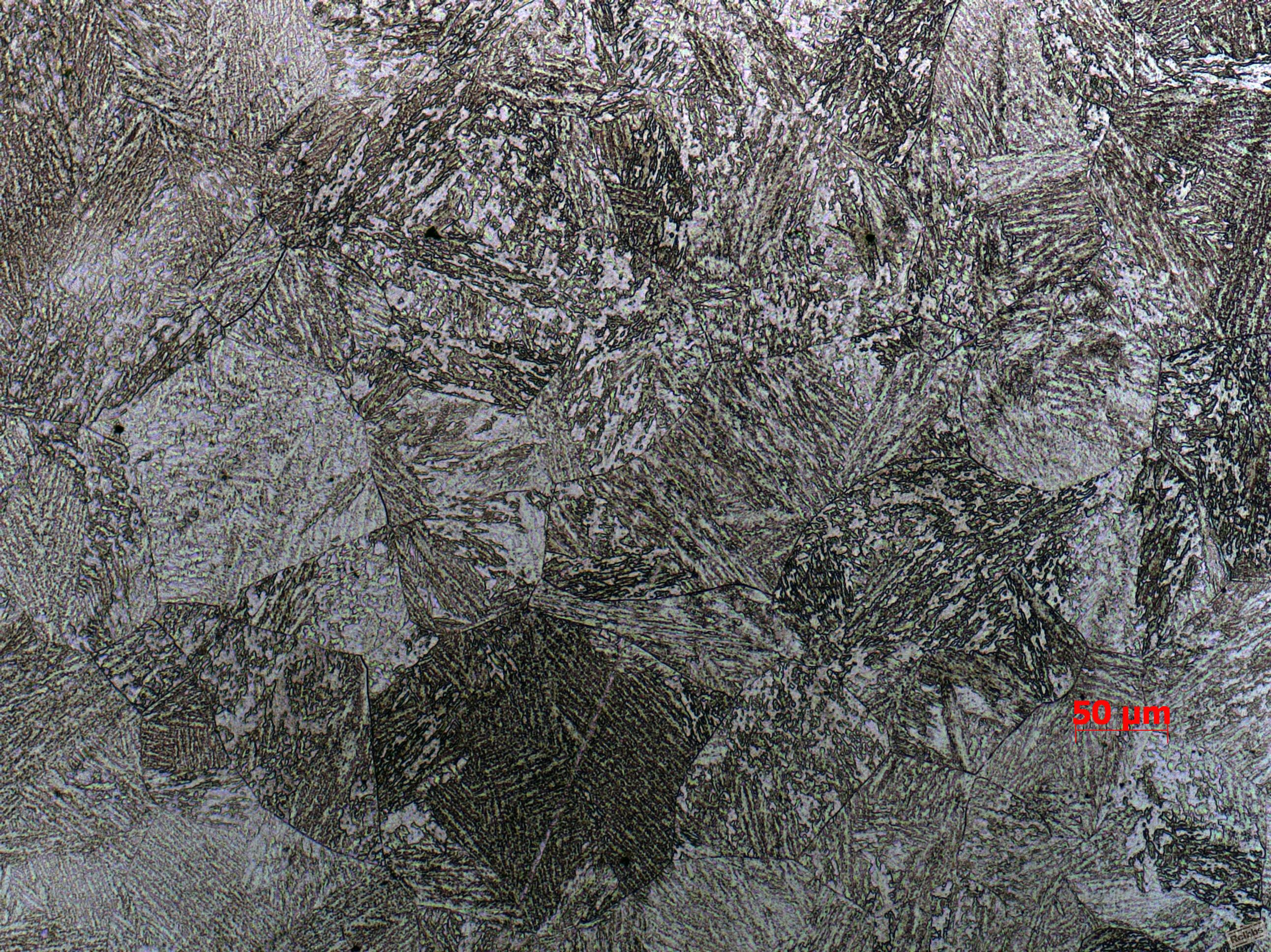

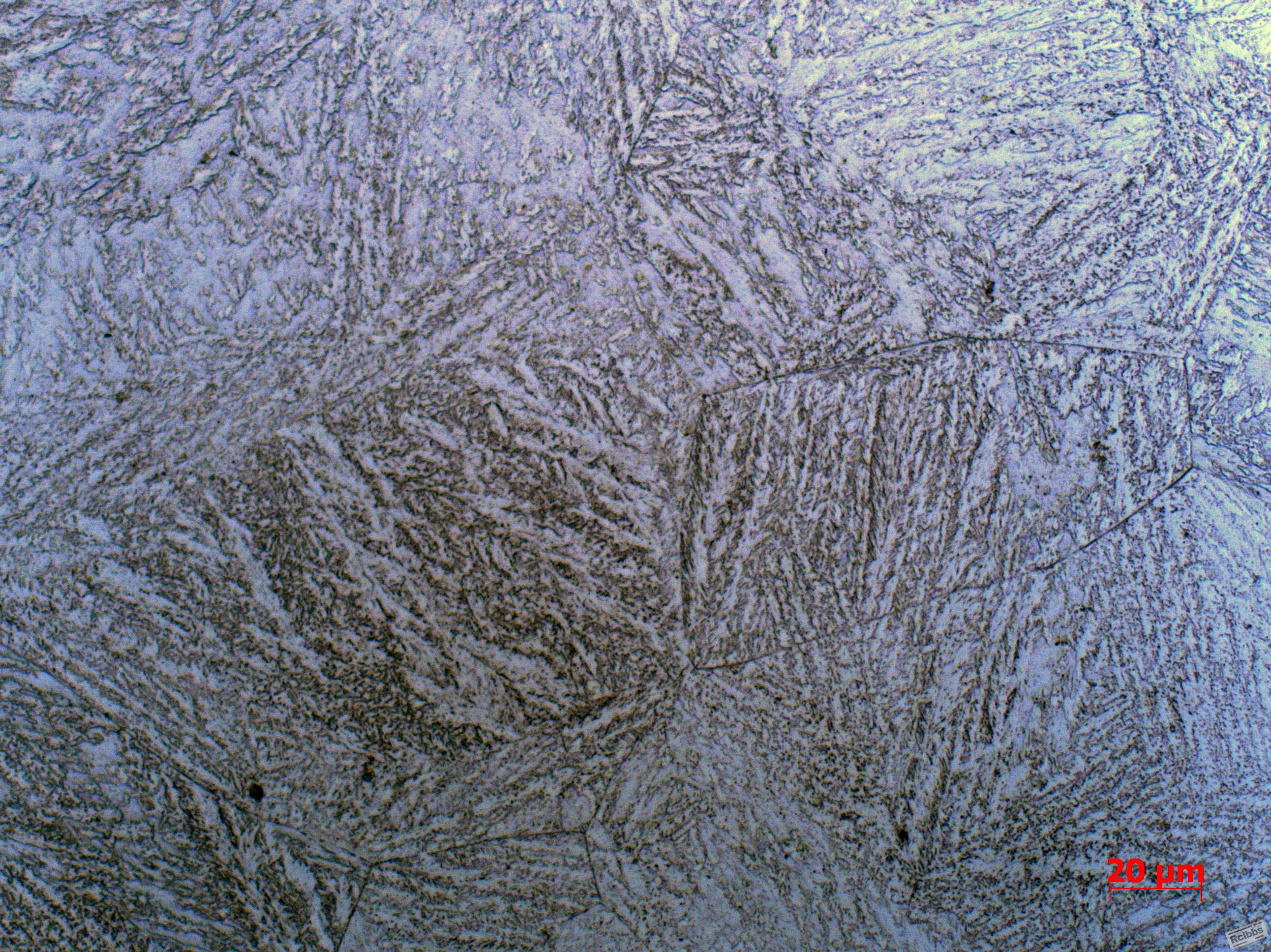

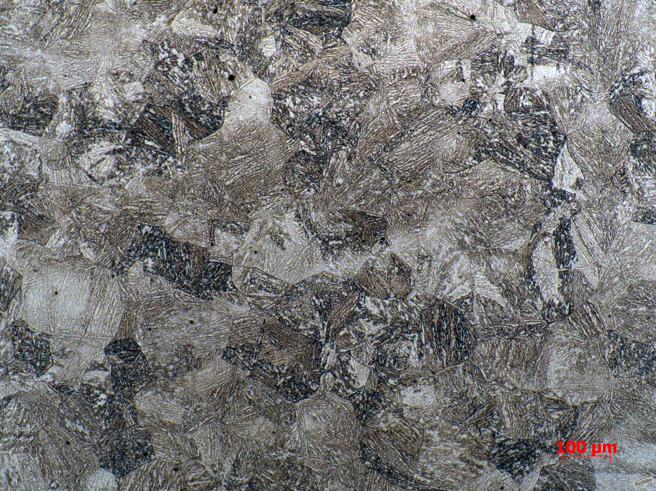

大家看看这些是什么组织?0.1%C,4.5%Cr, 从热轧材上锯切下来的低倍样片,样品腐蚀的不是太好。 本帖最后由 gl9855 于 2009-12-24 13:54 编辑

是1%的C还是0.1%的C啊?
 楼主| 发表于 2009-12-16 12:06:28 | 显示全部楼层
2# cqitstudent
0.1%的C,笔误

还是那句粗话---MB,是M+B
发表于 2009-12-16 12:57:03 | 显示全部楼层
低碳马氏体
发表于 2009-12-16 13:08:10 | 显示全部楼层
楼上的,你好啊...请问是否有高碳M,谢谢
发表于 2009-12-16 13:09:32 | 显示全部楼层
板条状马氏体,很规整的。

化学成分与1Cr5Mo相似,马氏体耐热钢。

不是高碳马氏体,是板条状马氏体也称低碳马氏体
 楼主| 发表于 2009-12-17 09:48:33 | 显示全部楼层
颜色较深的部分是不是贝氏体?

应该是低碳板条马氏体,最后一张图还不错

请问用什么腐蚀的,怎么是这种效果 我真的没有见过呢

低碳马氏体和羽状贝氏体

照片拍得还不错啊 应该是低碳马氏体组织
发表于 2009-12-22 12:02:58 | 显示全部楼层
应该是低碳马氏体

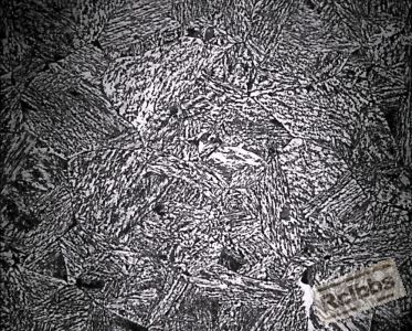

发表于 2009-12-22 23:55:50 | 显示全部楼层
刚才看了一个帖子
http://www.rclbbs.com/viewthread.php?tid=51622&extra=page%3D1
图片如下,说是上贝,比较以下和最后一张图片的区别
