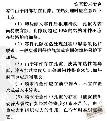

签到天数: 355 天
发表于 2009-12-16 17:25:06 | 显示全部楼层
