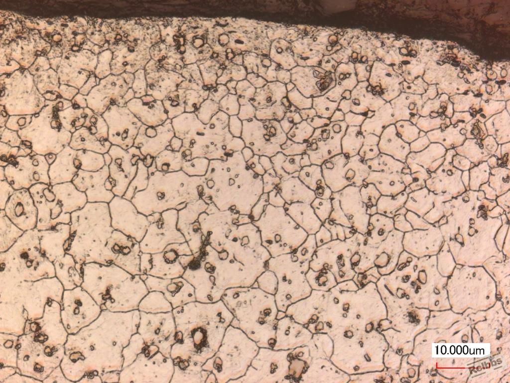

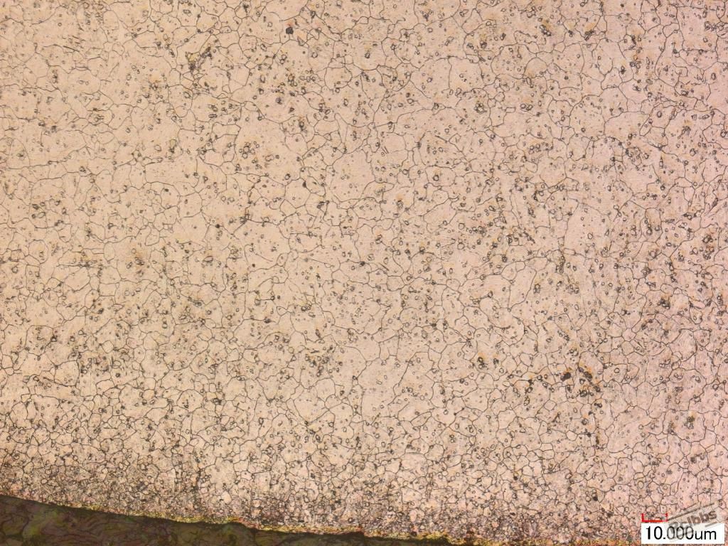

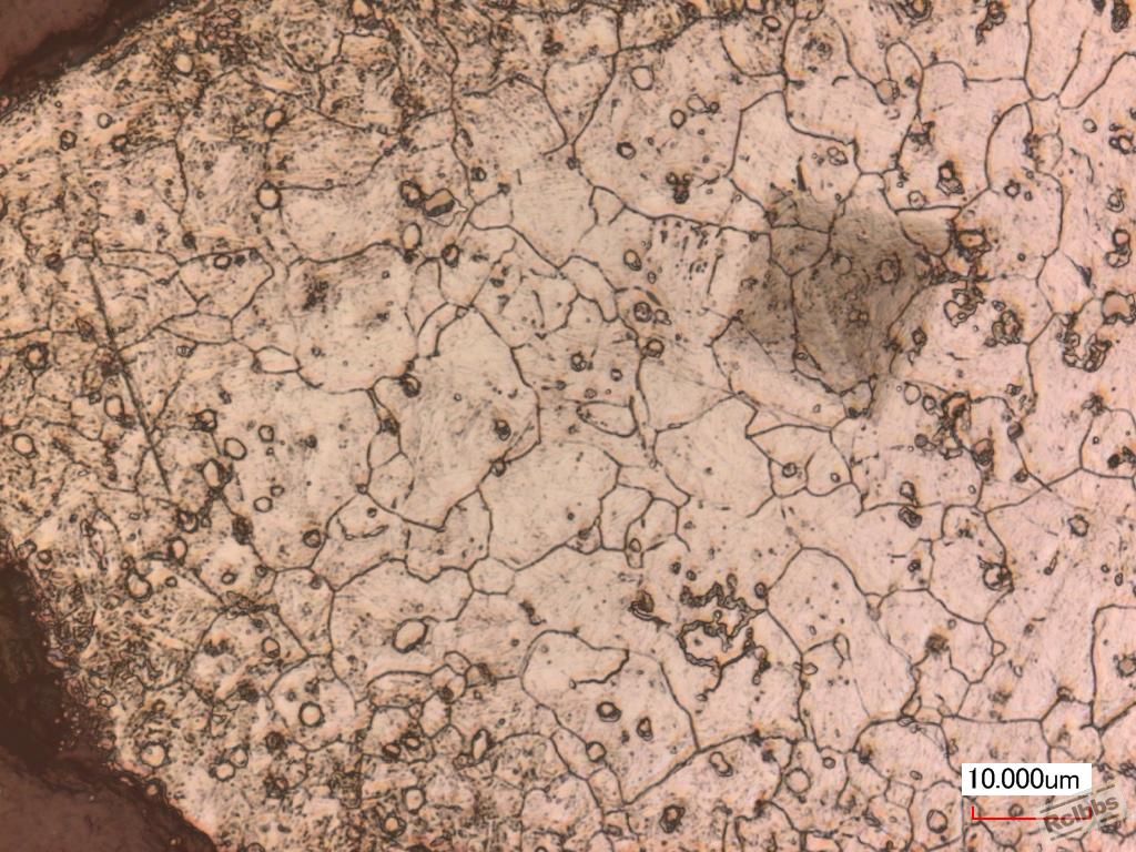

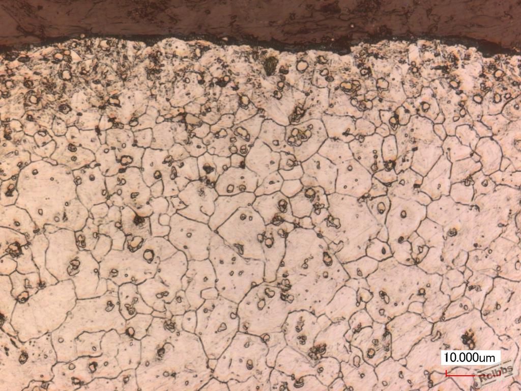

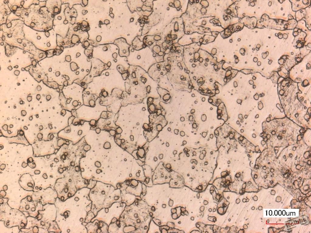

此图片为淬火后晶界,请问1、为何会出现心部晶粒粗大,边缘晶粒较细的现象?此现象正常么?
2、心部晶界为何如此凌乱,部规则,正常么?

此晶粒基本正常,是A晶粒,心部晶粒粗大是因为锻造温度较低造成的

与淬火过程无太多关系,由淬火前原始组织所决定,这是材料锻轧时表层和心部变形程度不一致造成的。

表面降温快,晶粒小
心部降温慢,晶粒大
仅供参考
发表于 2009-12-17 10:59:49 | 显示全部楼层
应该是加工变形有关系,表面晶粒被细化。

应该与淬火加热过程有关

锻造温度低保温时间长在锻造过程中表面晶粒破碎大些,而心部晶粒大是保温时间长晶粒长大后在锻造变形小时造成的,
