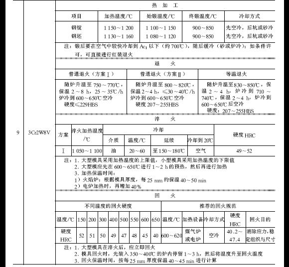

我们采用3Cr2W8V做热锻模,热处理工艺为1100℃淬火,560℃2.5小时回火两次。此工艺有问题吗?能保证模具的红硬性与抗冲击韧性吗?

加热淬火没有问题,问题是回火温度不够,保温时间看你的模具尺寸,但是2.5小时是肯定不够的,次数3次为好!
发表于 2007-6-18 10:08:17 | 显示全部楼层
中国模具设计大典中的工艺(文件很大)
C:\Documents and Settings\Administrator\桌面\888.jpg
