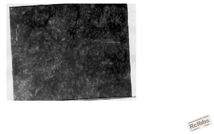

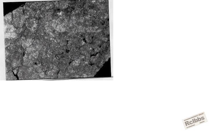

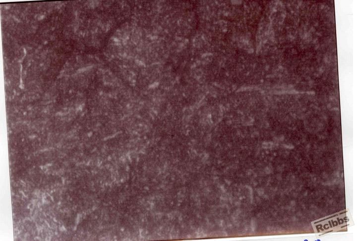

我们在线上组装时发现成品有折断现象, 材质是用SUS420J2, 热处理条件是淬火1030度后230度低温回火二次, 请各位高手帮忙看看290倍和870倍的金相图看起来正常吗? 本帖最后由 kevin816 于 2009-12-17 11:09 编辑

晶界上的黑东西看不清
 楼主| 发表于 2009-12-17 11:11:11 | 显示全部楼层
不好意思, 原本的照片就不是很清楚, 估计这是放大后最清楚的状况了

从第一个照片看是过烧了
