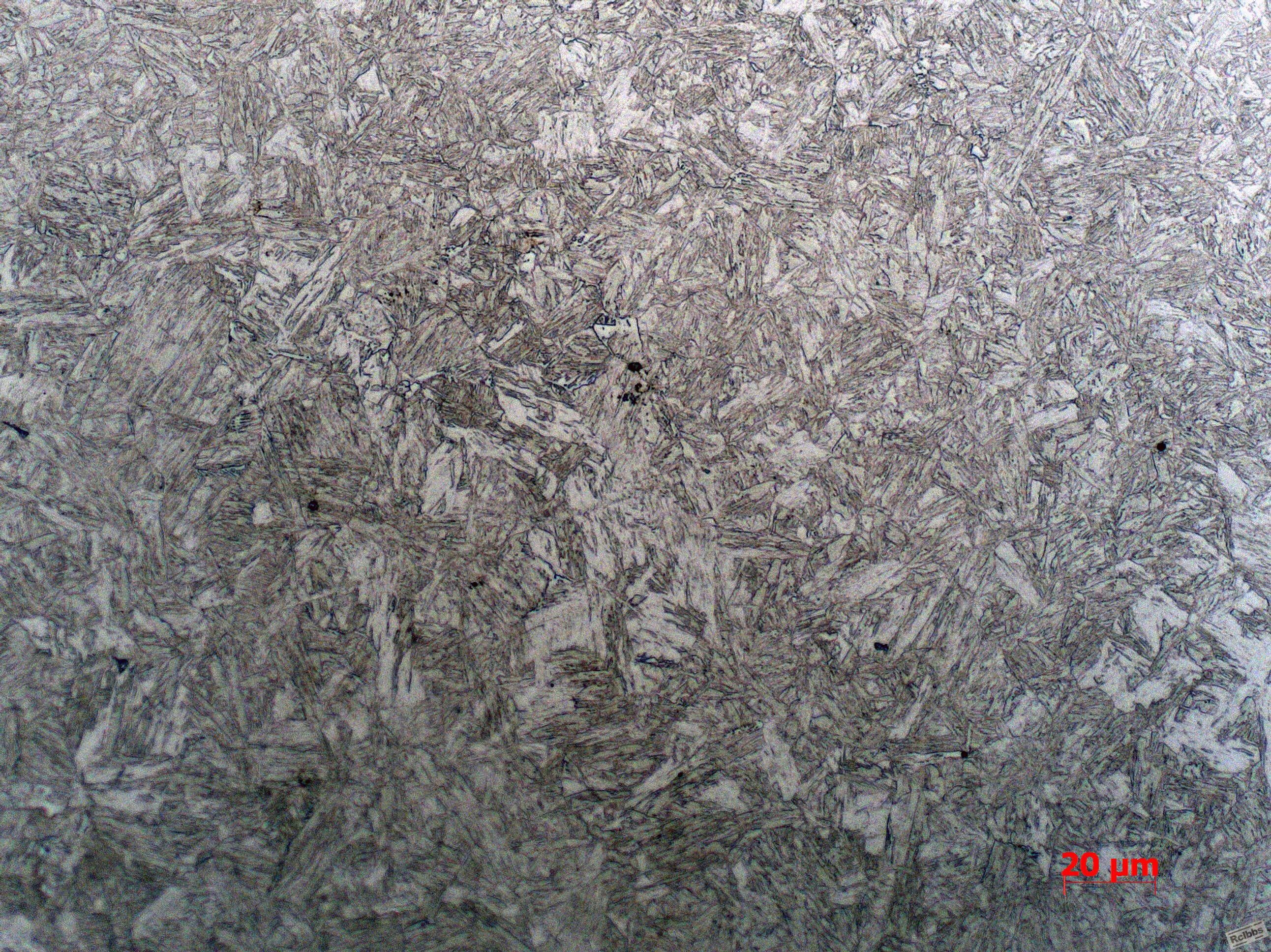

看一下是什么组织?

图片看上去是粗针状马氏体,或者是板条马氏体,不知楼主是怎样材料,工艺是怎样?可以说明吗
你这样笼统的图片叫人怎样判断分析原因呢,以后发图片是同时说明有关情况的 本帖最后由 紫琅人 于 2009-12-17 17:08 编辑

请楼主说明你的材料和工艺

看着像是马氏体,

应该是板条状马氏体

针状马氏体,还有局部魏氏体

应该是高合金钢回火后的组织,回火马氏体。
很像我们经常做的高Cr耐热钢:正火(空淬)+回火后的组织。

这是高Ni(4%)低碳钢,A3以上油淬加低温回火,其实我说了工艺的话,大家很容易就能判断出是回火马氏体,但里面的白色块状是什么?小尺寸试样,加热1小时油淬,应该不存在加热或冷却强度不足的问题,是冷速不够吗?

请问怎么样从形貌上区别马氏体和回火马氏体?

楼主问题,个人意见是回火马氏体加少量的铁素体,楼主自认工艺没有错误,加热保温时间都没有问题,那么出现这个问题是冷却速度不够引起的
       马氏体和回火马氏体是一个组织统称,不过是一个是淬火得到的马氏体,一个是回火得到马氏体罢了没有什么区别的,区别在于针状和板条状

看主要组织为回火马氏体`

感觉上是回火马氏体组织,楼主可结合材料和热处理工艺,试样硬度等方面仔细分析。仅凭一张图片得出的结论,你信吗?

1  典型的低碳马氏体+少量贝氏体组织。
2  这里的贝氏体不是典型的上贝和下贝,而是低碳合金钢中常见的一种贝氏体,不同的文献中叫法不一。形态在高倍观察像“粗片状珠光体”,但碳化物是断链形态。严格意义上讲不是碳化物而应该是奥氏体转变产物,只是光镜已无法辨认其细节。

回火马氏体或索氏体,马氏体板条不是太明显

好像也不完全是回火索氏体。

板条马氏体+贝氏体

楼上说的应该是正确的,是板条马氏体加板条贝氏体组织,白色的就是贝氏体组织的基体,建议你做一下扫描电镜,应该能更准确分析一下组织。

    淬火完毕的马氏体一般在4%硝酸酒精腐蚀下呈白色,而且马氏体的形貌 不是很好辨认,而回火马氏体会出现我们一般看到的所谓马氏体的麻黑色,也就是说我们一般拍出来的比较清楚地马氏体金相都是回火马氏体。
